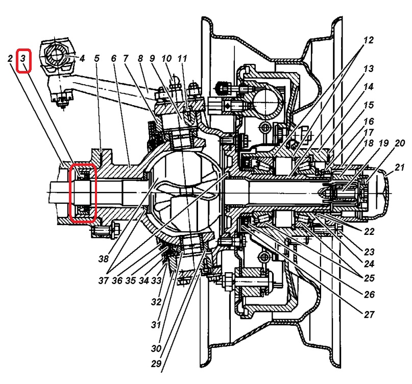

Причина банальна - если на переднем мосту цапфа съёмная и с внутренней стороны ШОПКа устанавливается сальник, работающий на дополнительном утолщении передней полуоси и как результат это все заменяемо и ремонтопригодно, то заднему мосту "не повезло", так как там видать технологи "постарались" с упрощением конструкции и тупо заднюю цапфу приварили к чулкам моста. Как результат - если "побили" посадочную поверхность цилиндра цапф заднего моста или сорвали резьбу регулировочных гаек - ВЕСЬ мост под замену.

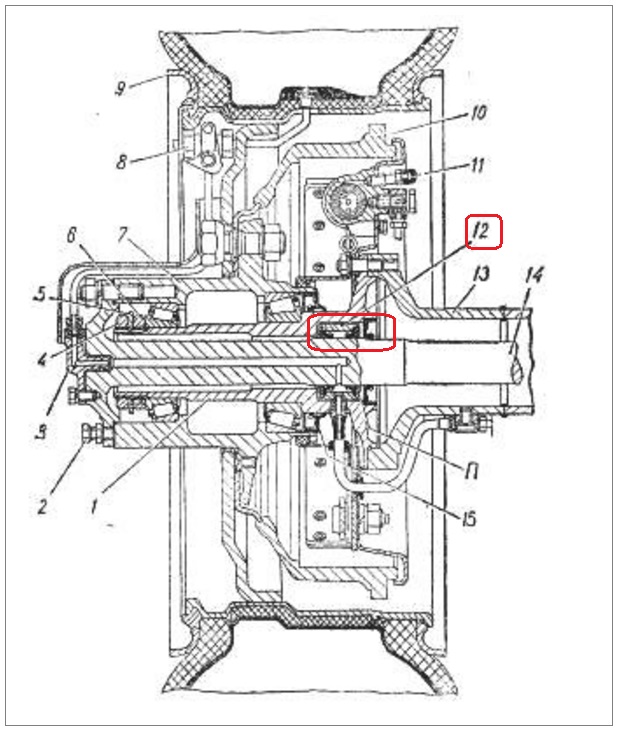

Данной проблемы, кстати, лишен задний мост автомобиля ГАЗ-66, хотя это по сути тот же "тимкен", что и на старых моделях УАЗов, только в большем масштабе, но со съёмными задними цапфами. Плюс - подкачка колес. ))

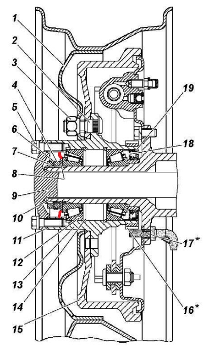

п.с. была как то мысль, что возможно проблему можно было бы решить установкой плоской шайбы-сальника (стальной, с обрезинкой по торцу) между подшипником и стопорной гайкой, но для этого придется отполировать часть внутренней поверхности ступицы.
