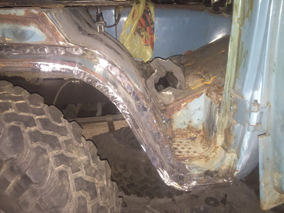

Повідомлення VasyaPaytkin » Вів серпня 23, 2016 12:50
Згоден повністю що треба дружити з болгаркою. :D

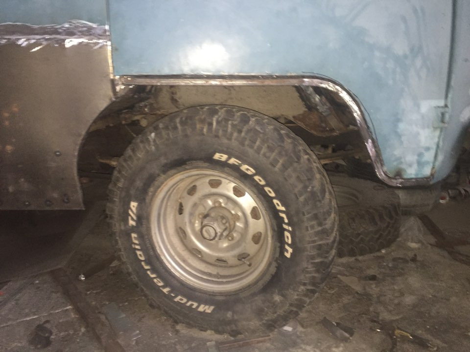

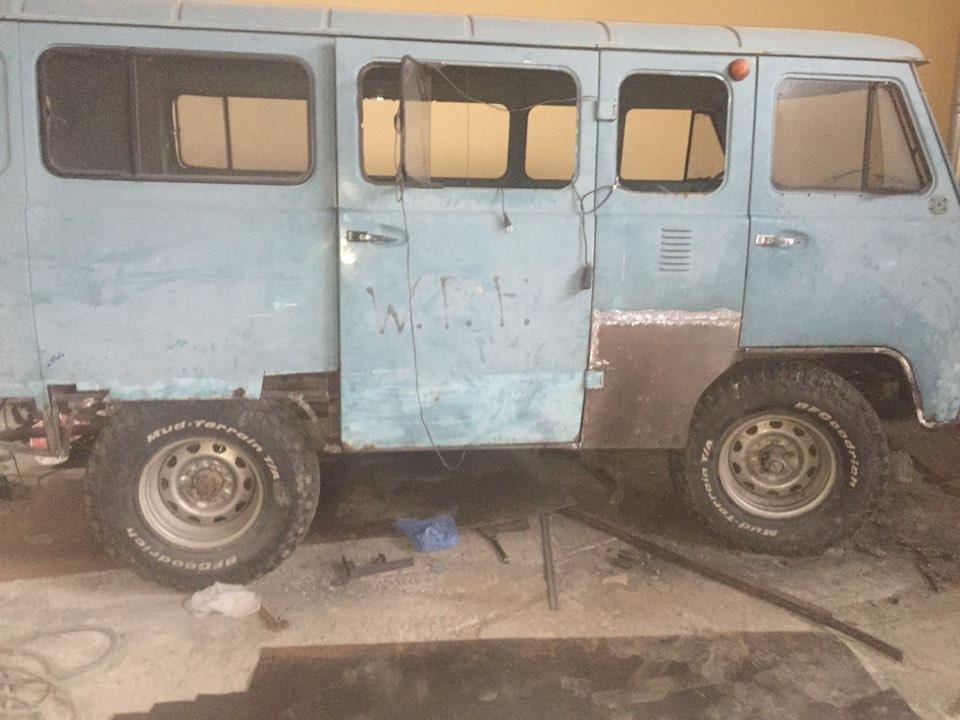

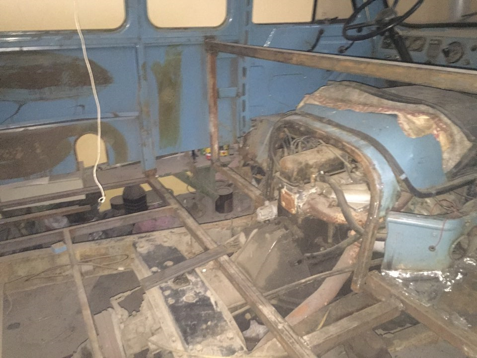

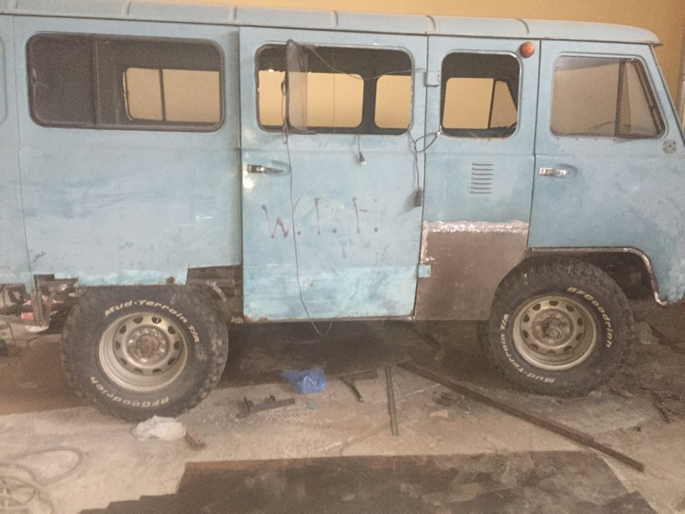

Re: Буханка на 33 колёсах и дисках от Хантера(Патриота)
Повідомлення GREEK » П'ят серпня 26, 2016 9:27
Работы в процессе
Болгарка работает)))
