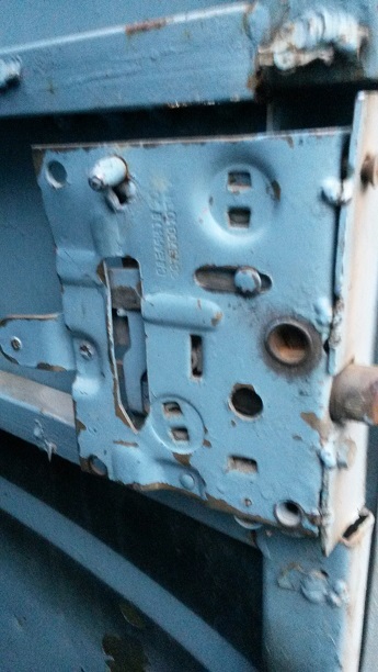

подскажите, я так понимаю что в двери салона априори не предусмотрен замок никакой, только защелка с ручкой? От чего подойдёт человеческий замок, или колхозить врезной?

Ні, стоїть з фіксатором, зсередини закривається. нагадайте мені завтра, постараюся сфотографувати.

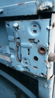

Повідомлення Mykola STARyy » Пон листопада 24, 2014 20:50
Замок ОС737001034

Повідомлення Peugeot » Пон листопада 24, 2014 20:55
не пойму, там же только снаружи ручка вставляется...нажал-потянул на себя-открыл. У меня такой же. В чем прикол? Как закрыть его снаружи?

Повідомлення Mykola STARyy » Пон листопада 24, 2014 23:42
Зверху зліва піпочка в пазу. В верхньому положенні працює, в нижньому ручка ходить, замок не відкривається, закривається тільки зсередини.

Повідомлення Peugeot » Вів листопада 25, 2014 7:50
чорт. а ведь это почти готовый привод для электрозамка! Спасибо!
