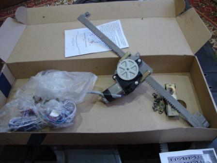

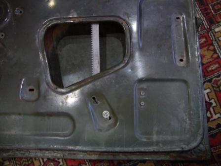

Решил поставить электрический стеклоподьемник на свой головастик. В общем работа не тяжелая, при желании за день можно пару поставить. Так-как менял двери устанавливал на снятых дверях, думаю так удобней. Все тесненько но ничего не подтирает, немного нужно подогнуть тягу ручки замка. Проводку с двери в кузов провел вырезав отверстие в двери в том месте где стоят ограничители открывания двери (у меня их нет, нравится когда двери полностью внаружу открываются, удобно), продев провода сквозь резиновую гофру (самую длинную которую нашел -10см). ЭСП подключается без реле напрямую, все есть в комплекте. Кнопки установил посредине торпеды, удобно открывать пассажирское окно. Что не понравилось- качество зубчатой рейки ЭСП гнется куда хочет, не крепкая, а могла быть подкаленой для надежности. Может при нагрузке выгибаться немного. Видео http://youtu.be/SXQLerw2NBE
Нижний натяжной ролик старого подьемника демонтируем, в нижнее отверстие становится нижний болт зубчатой рейки ЭСП

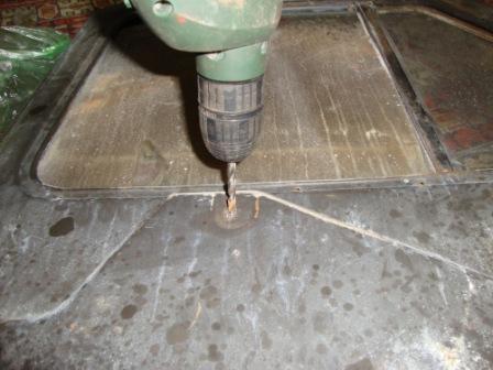

Сначала высверливаем заклепку верхнего ролика, в отверстие не ее место становится верхний болт зубчатой рейки ЭСП
