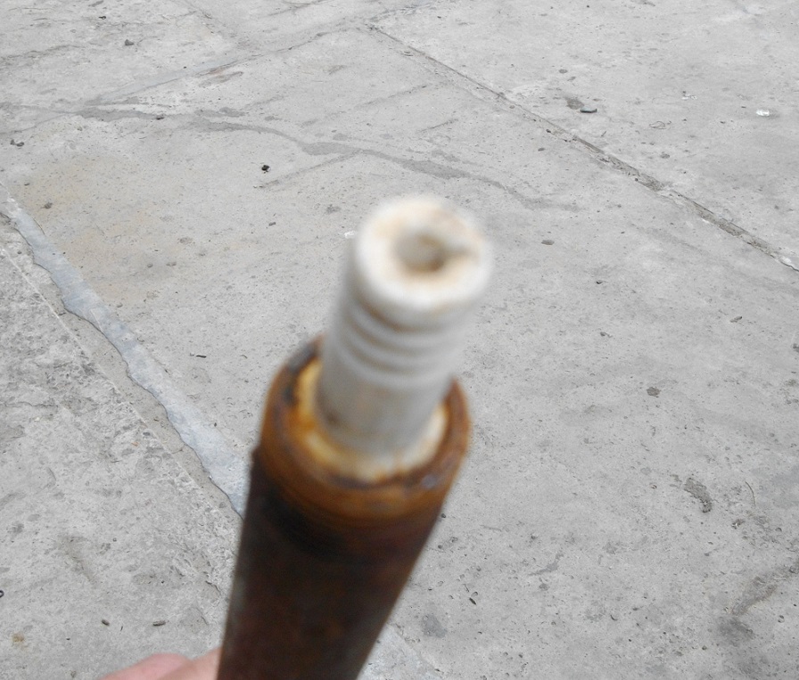

проблема вирішилась легко і просто, в кожного з нас в гаражі валяється купа непотрібних свічок запалювання, отвір сопла становить 3-4 мм.,
опишу свій спосіб розбирання свічки.спершу пропалюємо в вогні свічку,що виліз частквово стержень(в деяких імпортних зразках стержень викручується), відрізуємо по гранях до кераміки металічну частини свічки. потім ріжемо алмазним кругом, може відколотися не так як треба.вибиваємо залишки стержня. мені вдалося з 4 спроби..

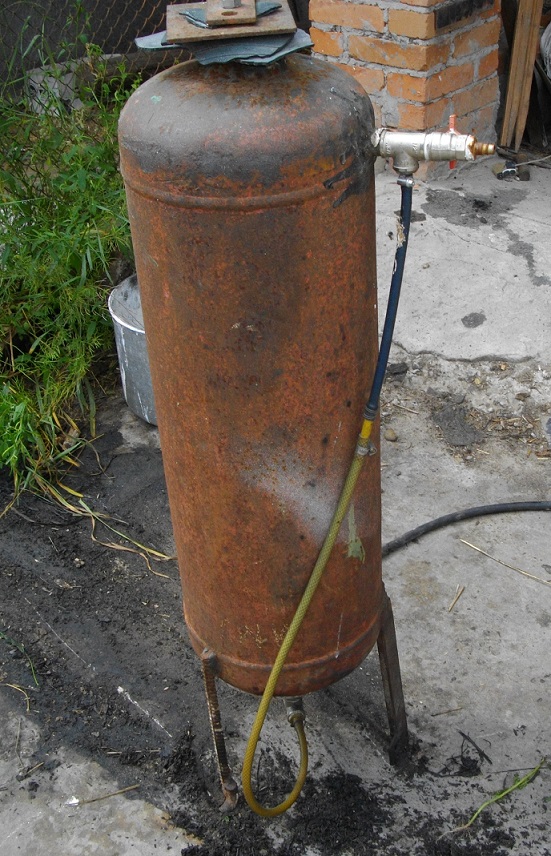

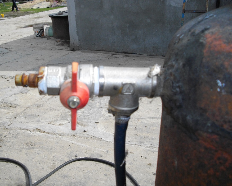

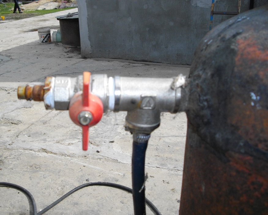

подача повітря в балон. подача повітря на низ необхідна для створення інжекції і подальшого транспортування суміші на сопло.

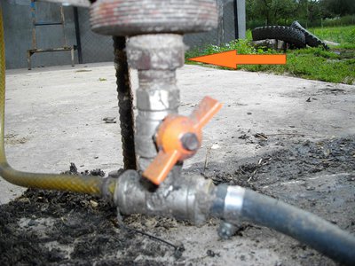

стрілкою показано ніпель конусний на 1/2" для вкручення в балон, в даному випадку балон перевенуто, а в низ балона вварено засипну горловину.

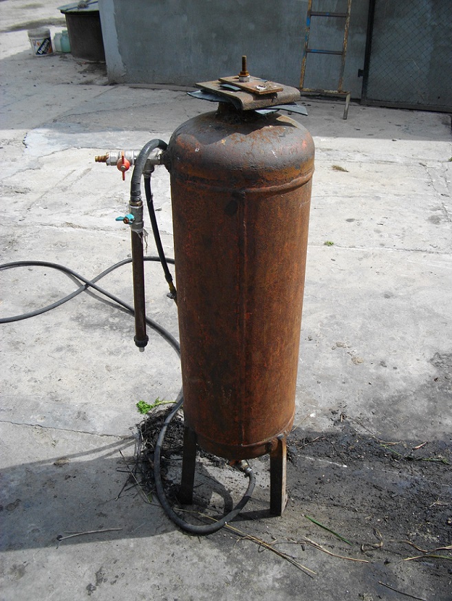

балон з навісними елементами

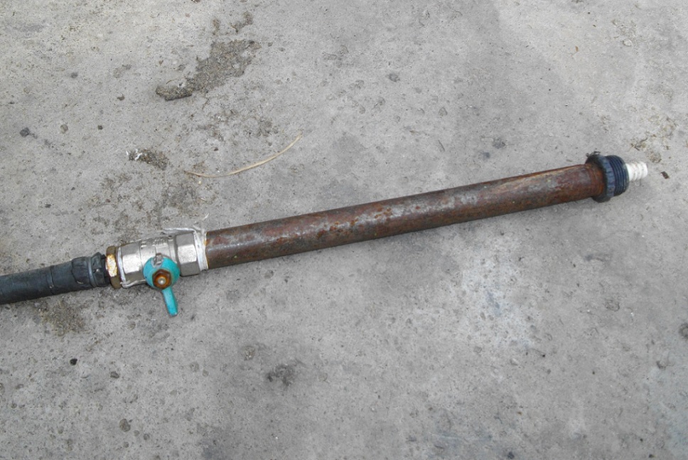

робоча частина в зборі сопло, кран, труба 1/2", шланг
встановлене сопло в 1/2" трубу

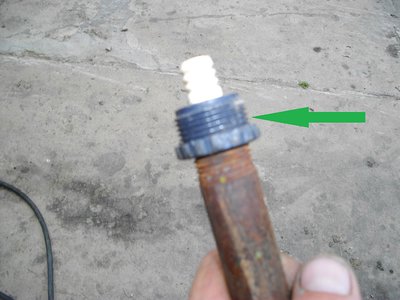

стрілкою показано елемент муфти для фіксації сопла

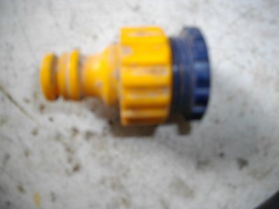

муфта для зєднання водопровідних поливочних шлангів
