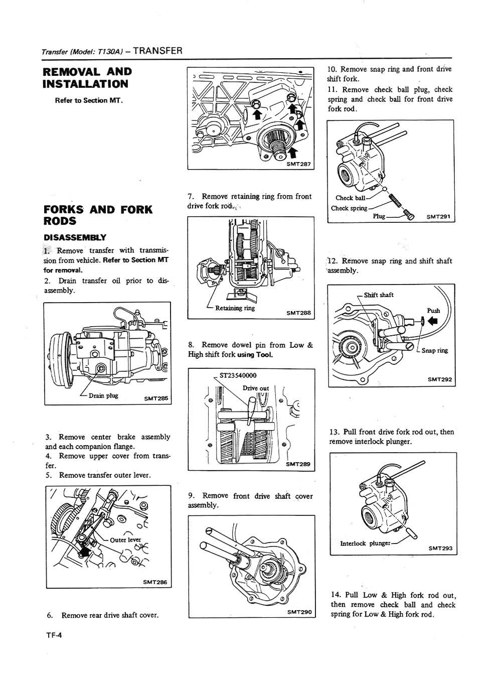

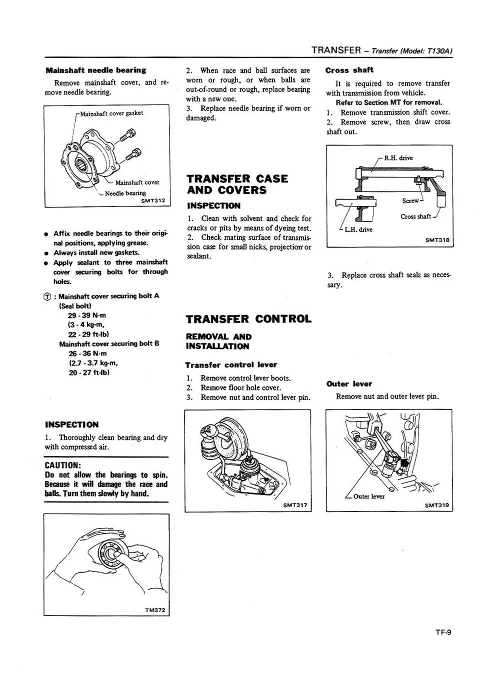

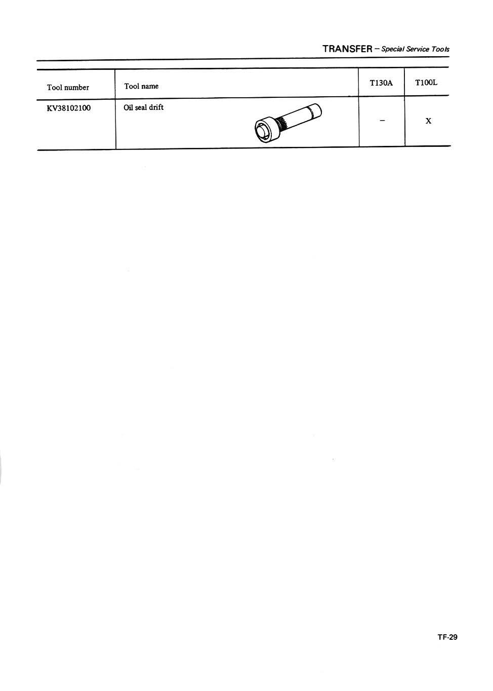

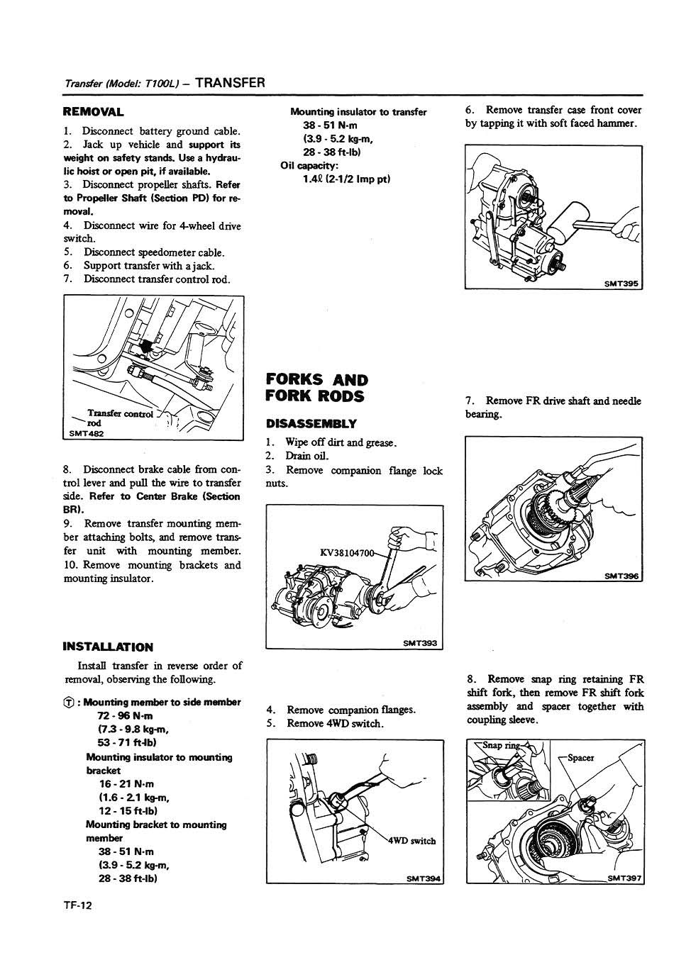

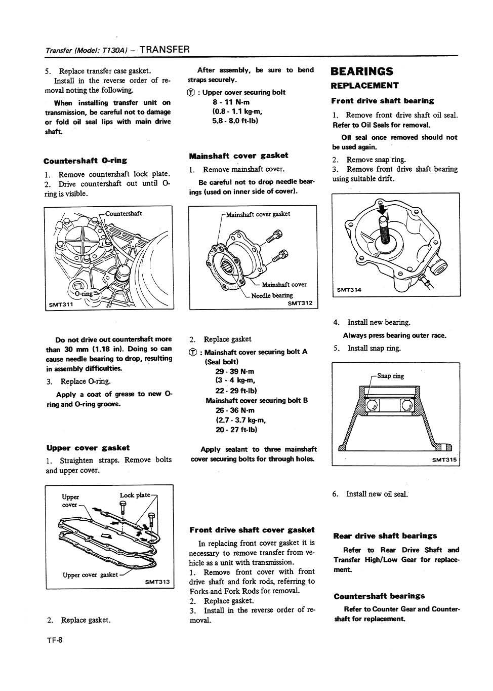

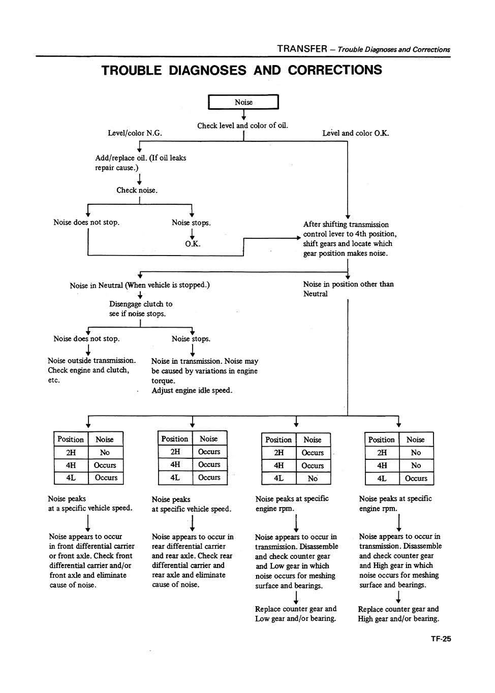

Думаю, что этот мануал по раздатке Т130А и T100L будет полезен владельцам Уаз с КПП и РК от Nissan Patrol К-160 от двигателя SD-33.
