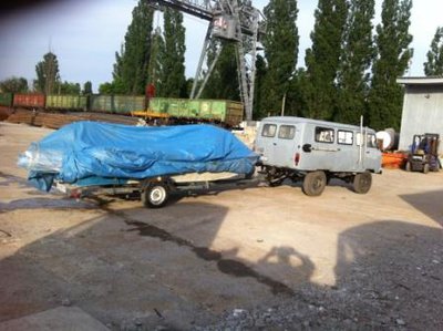

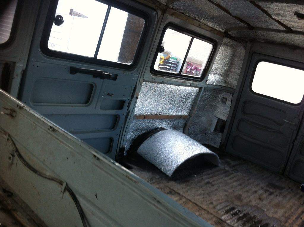

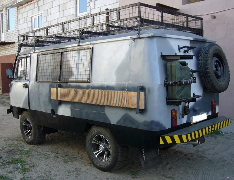

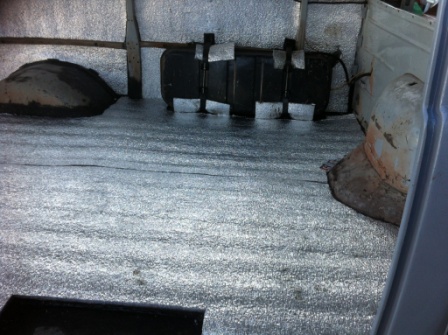

Утепление+обесшумка+фаркоп
Повідомлення SI Group » Чет травня 22, 2014 9:42

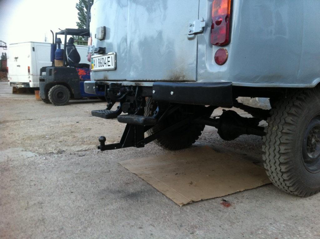

Вчера обклеил кузовщину изНутри изоляцией с надеждой что летом духота в машине упадет ну и шуметь и гриметь будет меньше. Также, к штатному прицепному решил замастырить съемный фаркоп с шаром для буксировки лафета с лодкой, поскольку дышло у лафета низко примерно 40см от поверхности, шар опустил тоже на тот же уровень во избежание отрывания транца в лодке :D А ниже смотрим фото.....

Re: SI Grouр - Наверное УАЗОВОД, хочу с вами ТУСИТЬ!!!
Повідомлення cleverman » Чет травня 22, 2014 12:12
Быстро у Вас получается. Я делал всё гораздо медленнее. Мы с женой только стекла 3 дня меняли.
По поводу фаркопа и вообще кормы. У меня он тоже съемный. Но я его вынес на бампер. Оказалось у такого бампера много назначений. Такой же спереди. Может пригодится...

Повідомлення SI Group » Чет травня 22, 2014 12:30
cleverman написав:Быстро у Вас получается. Я делал всё гораздо медленнее. Мы с женой только стекла 3 дня меняли.
Здравствуйте, спасибо вам за позетив.... Скажу честно очень много отбирает времени, но чем дальше тем больше начинаю влюбляться в машину, и тем больше хочется ее донаворотить... Ведь практически через вечер после работы занимаюсь БУХЛАНОМ и практически каждую субботу когда погода позволяет и не упирается вопрос в финансы.... Доходит даже до апсурта (женя ревнует и основная машина)... :lol: :lol: :lol: :lol:

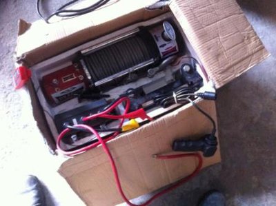

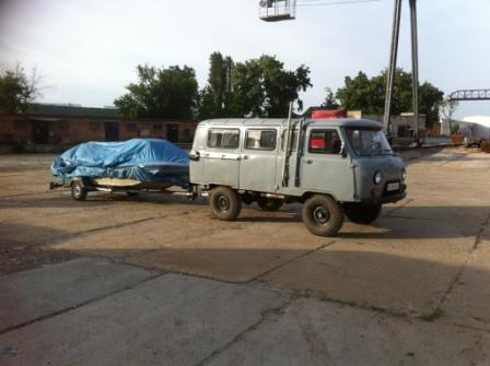

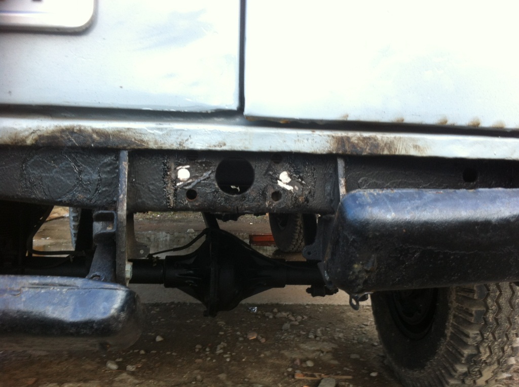

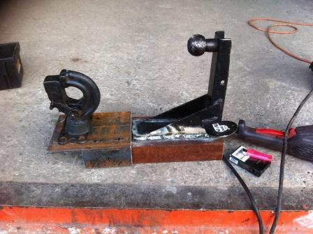

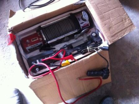

Фаркоп и лебедка
Повідомлення SI Group » П'ят травня 23, 2014 22:38
Позавчера на форуме вычитал о продаже лебедки, после некоторых уточнений решился приобрести. Полученным не разочарован осталось проверить ее в деле, но перед этим нужно соорудить под нее силовой бампер с платформой. Если у кого есть какие мысли как это легко и быстро сделать прошу делиться.......... Также сегодня закончил свой фаркоп с шаром, его специально делал центр шара 40см от асфальта, потому как на таком уровне имею приципное к прицепу и лафету.

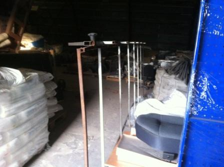

Багажник уаз 452
Повідомлення SI Group » П'ят травня 23, 2014 22:42
А завтра займусь багажником, тем более что заготовка у меня есть.........

По поводу бампера (смотрим на аваторку). Я делал свой с таким расчетом, что лебедка будет прикручиваться в лицевой торец, т.е. едим в лес - прикручиваем, приезжаем в город скручиваем. Сам бампер - швеллер 100, а сверху лист 3 мм. На М12 болты крикручивается к раме (всего 5 болтов). Размеры как у заводского. Крюки на раме для буксира используются штатно. Швеллер выдержит всё, даже если на нем повесить весь УАЗик и тянуть по скале.
P.S. Надо только не забывать, что родной кривой стартер сделан в аккурат. Поэтому пришлось покупать донора и удлинять его. А кривой должен быть - мало ли чего.

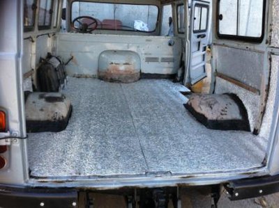

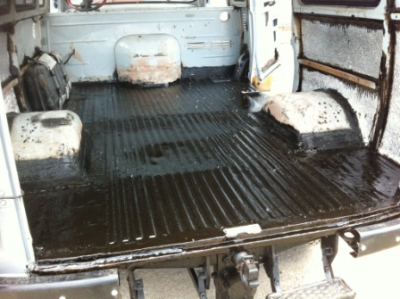

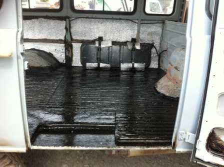

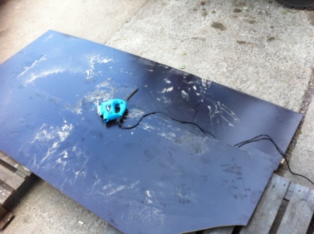

Пол салона УАЗ 452
Повідомлення SI Group » Нед травня 25, 2014 6:51
Вчера вырезал фанеру под пол под низ изоляцию и на металл антикор. Смотрим как получилось::::

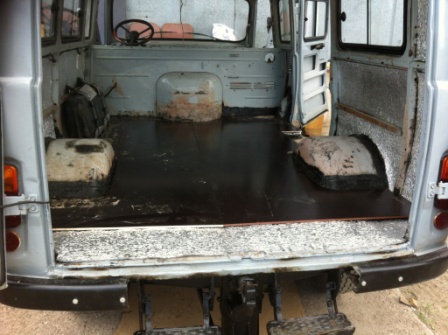

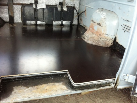

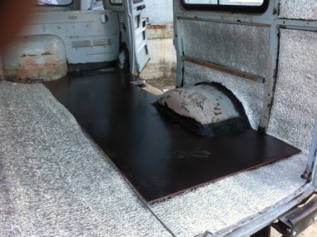

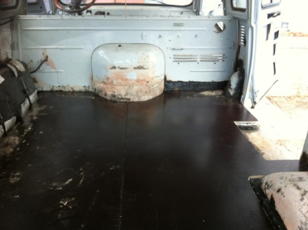

Пол салона УАЗ 452
Повідомлення SI Group » Нед травня 25, 2014 7:10
Продолжение устилки
