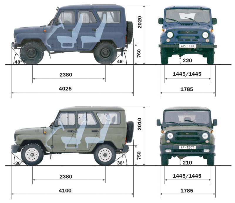

Зображення Зображення Зображення
Остальное - http://www.uazpatriot.ru
А вот расположение сидух в салоне. Где-то еще была схема внутренних размеров.
