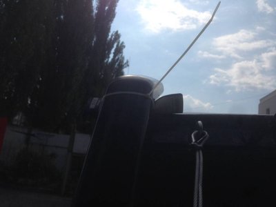

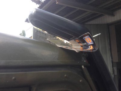

Кузьма написав:Это всё из за шнорхеля
alexnaz написав:Но все равно глохла, отключили шноркель - перестала глохнуть. Оказалось дело в аэродинамики! Где то нарушена она, и в шноркель идет завихрение. Так что сейчас езжу без шноркеля. А если в брод - дело одной минут и шноркель подключен. А второй вариант придумать заграждание от лишнего потока воздуха.
На фото, с такой картонкой стало чуть лучше, но все равно конструкцию нужно делать по надежней)
