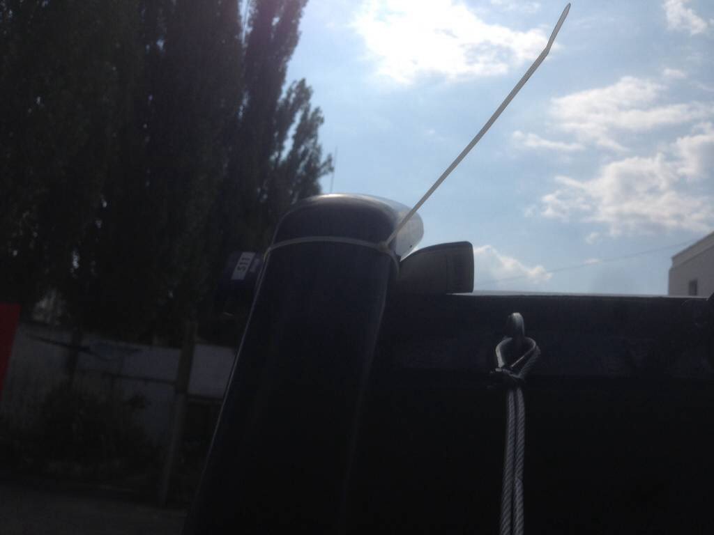

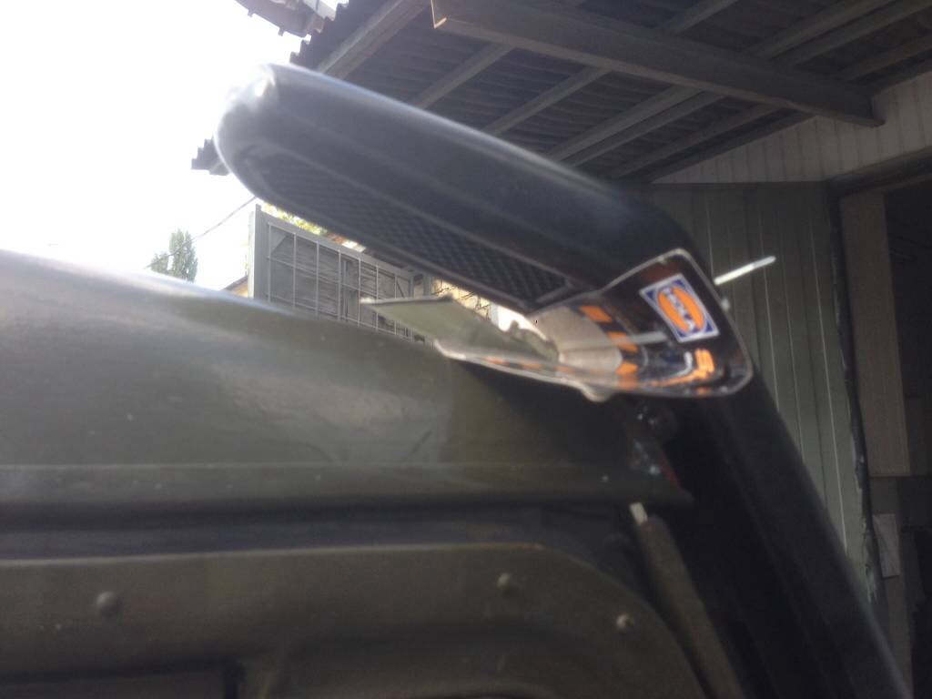

Поехал к очень толковому газовщику. К газу он даже не притронулся, но машинка теперь не глохнет. Почему то на катушку поступал ток 6-9в при заведеной машине. Взяли от замка и стало больше 12в. Но все равно глохла, отключили шноркель - перестала глохнуть. Оказалось дело в аэродинамики! Где то нарушена она, и в шноркель идет завихрение. Так что сейчас езжу без шноркеля. А если в брод - дело одной минут и шноркель подключен. А второй вариант придумать заграждание от лишнего потока воздуха.
На фото, с такой картонкой стало чуть лучше, но все равно конструкцию нужно делать по надежней)

alexnaz написав:Но все равно глохла, отключили шноркель - перестала глохнуть. Оказалось дело в аэродинамики! Где то нарушена она, и в шноркель идет завихрение. Так что сейчас езжу без шноркеля. А если в брод - дело одной минут и шноркель подключен. А второй вариант придумать заграждание от лишнего потока воздуха.
Как правильный вариант решения - поставить крышку на редуктор с компенсацией давления, вход крышки подключить за воздушный фильтр. Как бонус - загрязнение воздушного фильтра не будет влять на работоспособность ГБО.
