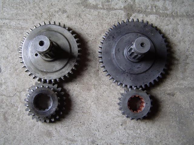

[url=http://mlychev.blogspot.com/search/label/УАЗ]Попалось[/url] случайно на просторах инета:
Купил шестеренки (промвал РК и надевающаяся на вторичный вал КПП, покупал в тверском клубе "Лебедушка").
Взял старую раздатку, разобрал полностью.
В корпус вставил подшипник промвала, попробовал вставить промвал, увидел где дырку пилить (надеялся, что может не дырку, а просто проточить корпус не на всю толщину - оказалось без шансов).
Пропилил дырку болгаркой и дрелью (короткие стороны болгаркой никак, сверлил 4-5 отверстий и срубал промежутки зубилом).
Расширил дырку многократно примеряя промвал - до самого края корпуса в итоге.
Начал собирать раздатку по книге, дошел до пункта вставьте штоки и вилки - не лезли.
Подпилил штоки и вилки по месту, собрал крышку с корпусом.Оказалось, что в принципе штоки можно было и не трогать, они расходятся с зубьями и так, но зазор меньше миллиметра был бы. Вилки пилить по-любому, но чем больше пилишь - тем они слабее, мне кажется, стоит не усердствовать.
Осталась проблема герметизации выпиленной дырки, для этого взял стальную пластину ~5мм, вырезал по месту, в углах просверлил отверстия, по ним в корпусе РК нарезал резьбу М8. Для герметичности использовал герметик (красный силиконовый).
Далее просто собрал раздатку по книге.
Фотки на разных этапах лежат кучей ЗДЕСЬ.
Впечатления: разница очень заметна, хотя казалось бы всего в полтора раза изменилось передаточное. На первой пониженной машина едет с отпущенным газом, очень медленно и стабильно. Можно выйти, обойти вокруг машины и сесть обратно на ходу. Разогнаться на первой пониженной не получается совсем, обороты растут, а скорость нет.
