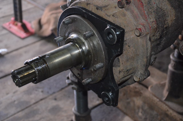

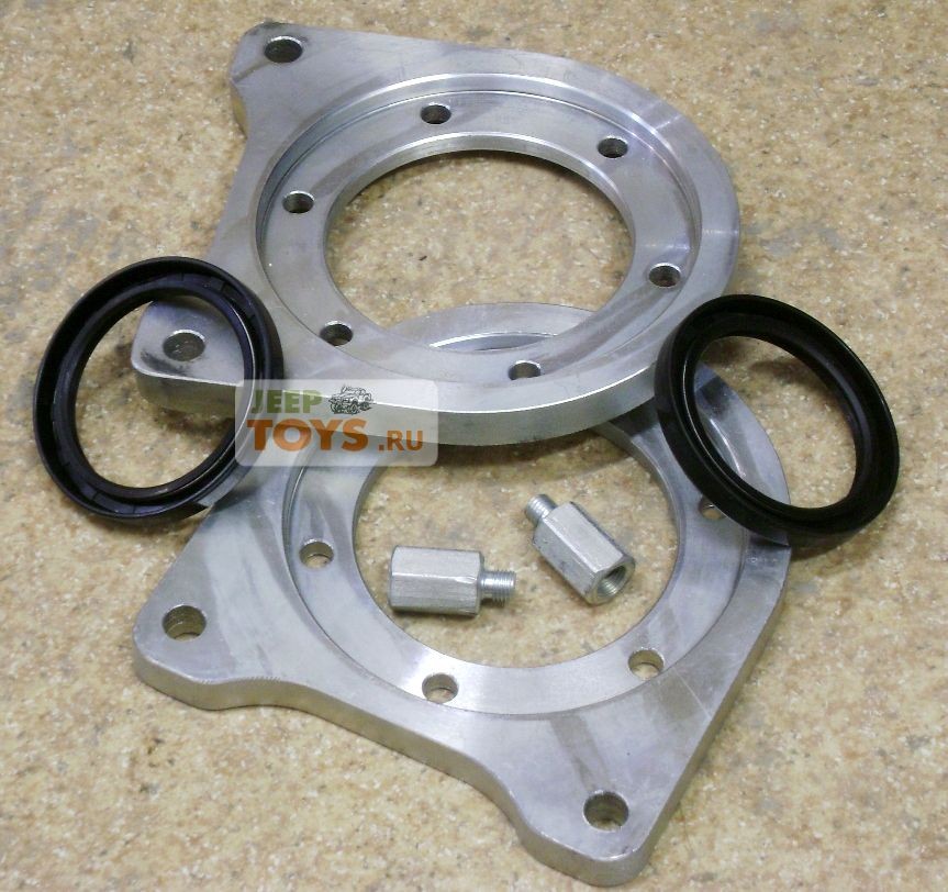

Повідомлення Кузьма » Сер березня 06, 2013 14:40
планшайба которую я должен был получить

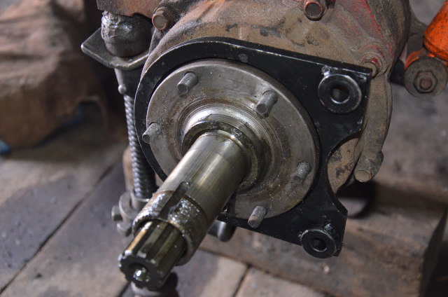

Re: дисковые тормоза
Повідомлення Кузьма » Сер березня 06, 2013 16:07

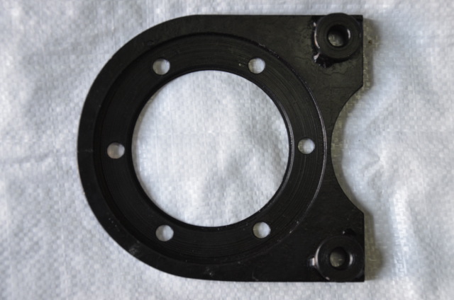

Разница очевидна
планшайба которую мне отправили

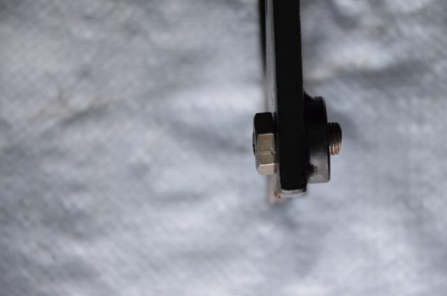

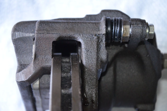

Идём дальше
Скоба суппорта будет держаться на трёх витках резьбы?

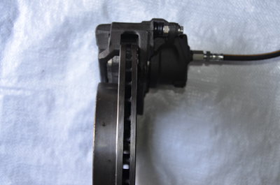

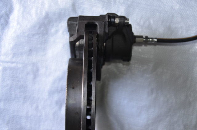

Повідомлення Кузьма » Сер березня 06, 2013 16:43
пространство, в которое входит тормозной диск,без зазора

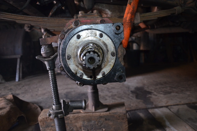

Повідомлення Кузьма » Сер березня 06, 2013 16:56
При таком комплекте установка не получается: не становится скоба суппорта,не становится диск,просится замена ступицы военной на колхоз,выплывает всем известная проблема с сальником.

Повідомлення Bobikus » Сер березня 06, 2013 20:22
Ого скільки всього :)
Почну спочатку. А саме з фрази
Разница очевидна
Ви не повинні були отримати вказаних планшайб, так як вони - для колгоспних мостів, а у вас військові. Крім того, навіть якщо би у Вас були колгоспні - ви би мали проблеми з надто глибокою різьбою на перехідниках - вказані на фото перехідники просто протікали б, оскільки штуцер трубки не міг би вкрутитись до відказу. Тому запевняю вас, що це найкращий варіант з нині існуючих.
тормозной шланг вкручивается вот так: при повороте руля в крайнее положение упрётся в нижнее крепление аммортизатора
Я вислав Вам всі деталі окремо і в пакетик з кожною додав чітку інструкцію, де були друкованими літерами чорним по білому написані точки з'єднань. Цей шланг був лише продовжувачем штатного і його довжини повинно вистачити для навіть суперліфтованих машин, підозрюю, ви просто не скористалися інструкціями або з інших причин неправильно встановили. При потребі проконсультую.
Схоже, тут справді моя провина - ці болти для колгоспних планшайб, при комплектації мабуть хтось помилився. Я готовий їх замінити на правильні, звичайно, покривши всі затрати.
Цю відстань продумали на заводі. Очевидно це якась конструктивна потреба. Я можу лише сказати, що це не впливає жодним негативом на експлуатаційні властивості.

Разница очевидна
Я вислав Вам всі деталі окремо і в пакетик з кожною додав чітку інструкцію, де були друкованими літерами чорним по білому написані точки з'єднань. Цей шланг був лише продовжувачем штатного і його довжини повинно вистачити для навіть суперліфтованих машин, підозрюю, ви просто не скористалися інструкціями або з інших причин неправильно встановили. Судячи з фото Вам необхідно провернути планшайбу на одну позицію проти годинникової стрілки, хоча, підозрюю є і інші неточності встановлення. При потребі проконсультую.
