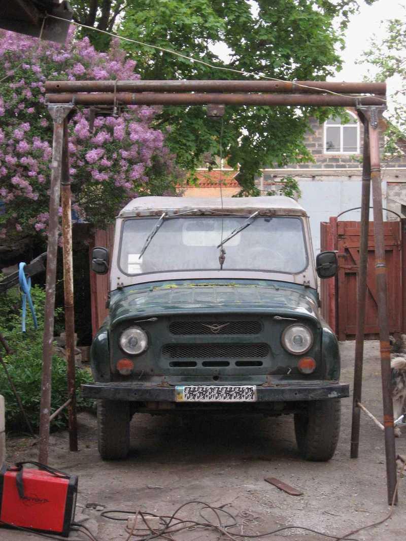

Повідомлення Лёха 31512 » П'ят травня 03, 2013 0:53
Nikola написав:
Лёха 31512 написав:Прикольный козлик! Мне скоро предстоит чего-то подобное городить, только побольше - двожок снимать, аж подумать страшно.
С двигателем проще.Эту самую цепную лебёдку накинул на ветку толстого дерева,и вперёд,или за балку гаража
хорошо когда гараж есть, ну или дерево. А у меня нет, пришлось городить. Во, первомай отпраздновал:
