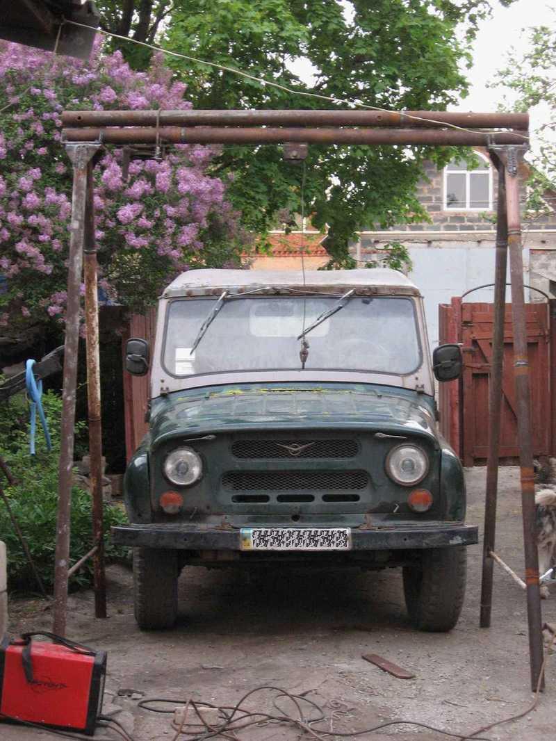

Теперь вставляю коробку сам без помощи кума ,свата ,брата,а главное без спешки и суеты
Э... так не честно - у вас еще лебедка есть в помощь. )))Nikola написав:Теперь вставляю коробку сам без помощи кума ,свата ,брата,а главное без спешки и суеты
Короткий цепочек прикручиваю одним концом за верхний болт крышки коробки,второй за верхнюю глухую крышку роздатки,и получается при подёме какраз ровно.токарь написав:за какие места нужно зацепить?
С двигателем проще.Эту самую цепную лебёдку накинул на ветку толстого дерева,и вперёд,или за балку гаражаЛёха 31512 написав:Прикольный козлик! Мне скоро предстоит чего-то подобное городить, только побольше - двожок снимать, аж подумать страшно.
Да это моя палочка- выручалочка,скоко раз выручала как кран,и ещё больше как T-Max 6000Айри написав:Э... так не честно - у вас еще лебедка есть в помощь. )))
Nikola написав:С двигателем проще.Эту самую цепную лебёдку накинул на ветку толстого дерева,и вперёд,или за балку гаражаЛёха 31512 написав:Прикольный козлик! Мне скоро предстоит чего-то подобное городить, только побольше - двожок снимать, аж подумать страшно.
