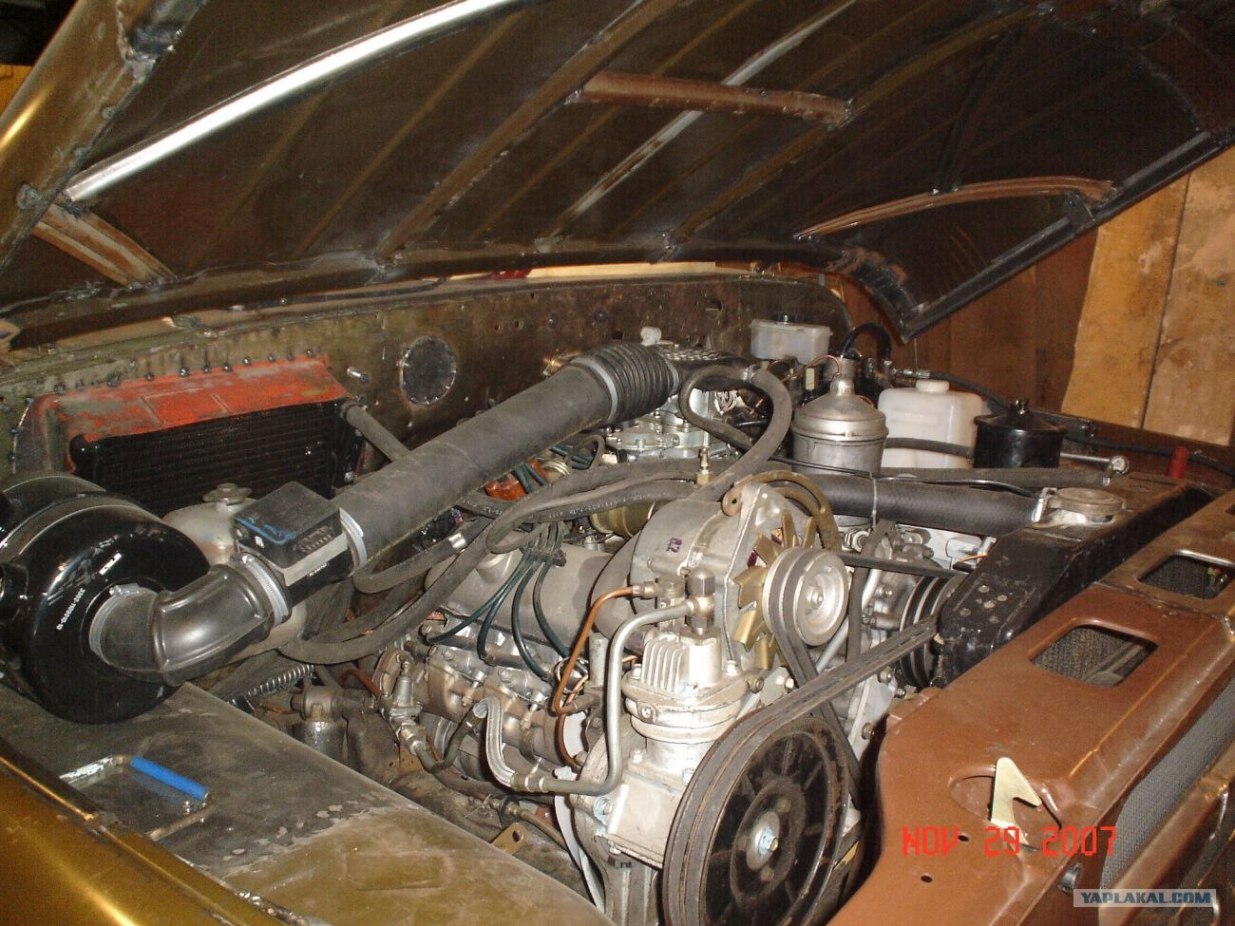

MOHCTPOXOD написав:На них стоят искусственные ограничители частоты вращения. На версиях этих моторов для Чайки и ГБ-шной Волги, максимальная мощность (200 сил) снимается на 4500 оборотах. Единственное что моторы для ГБшников сделаны на базе тех моторов которые ставят на БТРах: т.е. ЗМЗ-41, 4095, 73. Эти моторы по весу фактически как обычный 402-ой как мне показалось. Мотор ГАЗ-2424 (v8 для ГБшной Волги) мы вдвоём спокойно сгрузили из Газели и таскали по гаражу. Я даже один его перекантовывал.
В любом случае, на 13-ых Чайках стоял мотор на базе ГАЗ-53 и у него 160 сил снимались на 4500 оборотах, так что снимать ограничители можно не бояться, про то что разрывает шатуны - это всё автобазные байки.
На Чайках моторы 100х88. Если поставить мотор 92х80, можно крутить его спокойно до 5500 не стесняясь
