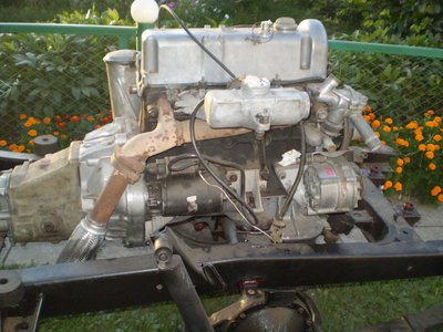

Re: Извините, не представился (shpion)
Повідомлення shpion » Нед серпня 18, 2013 23:27

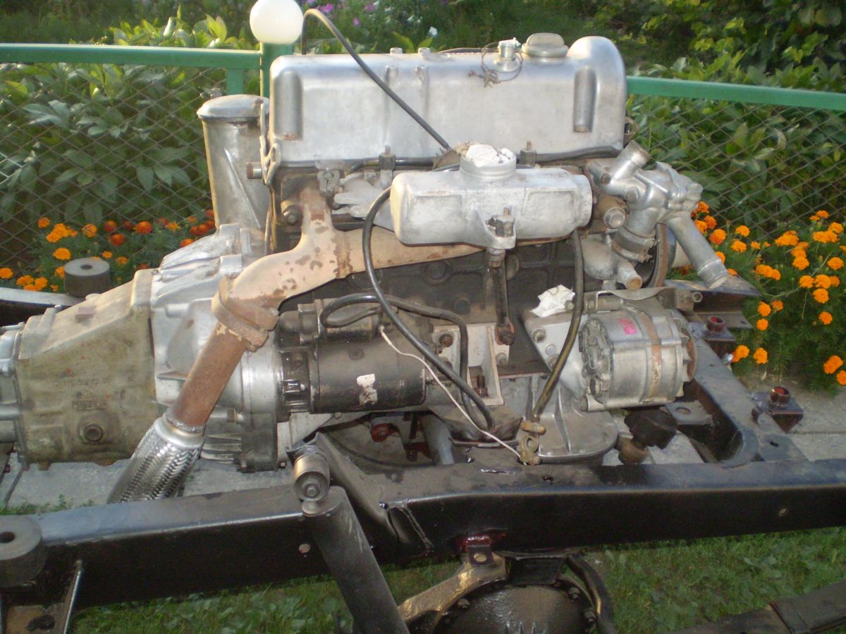

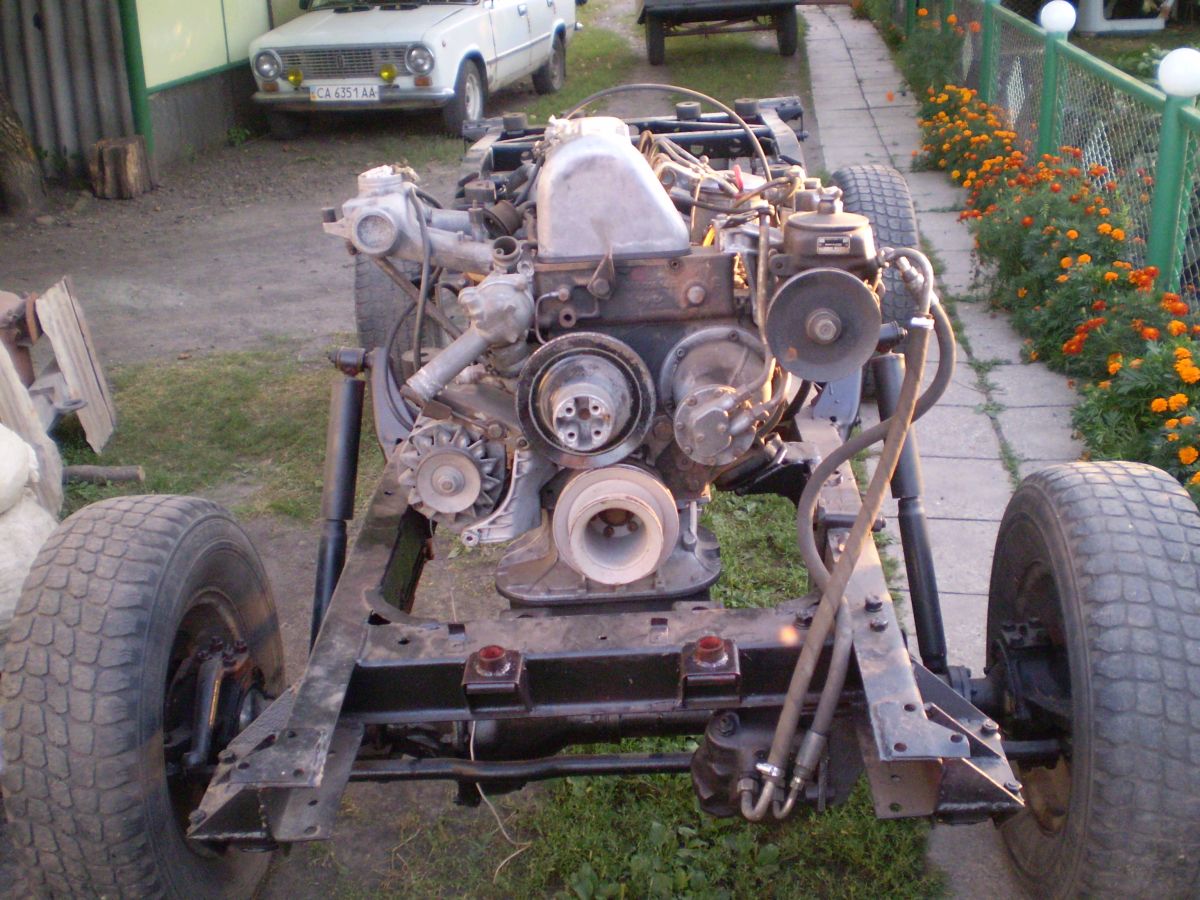

Вот наконец-то пофоткал

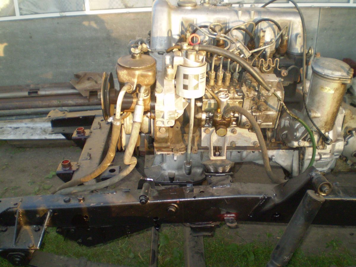

Немецкое сердце

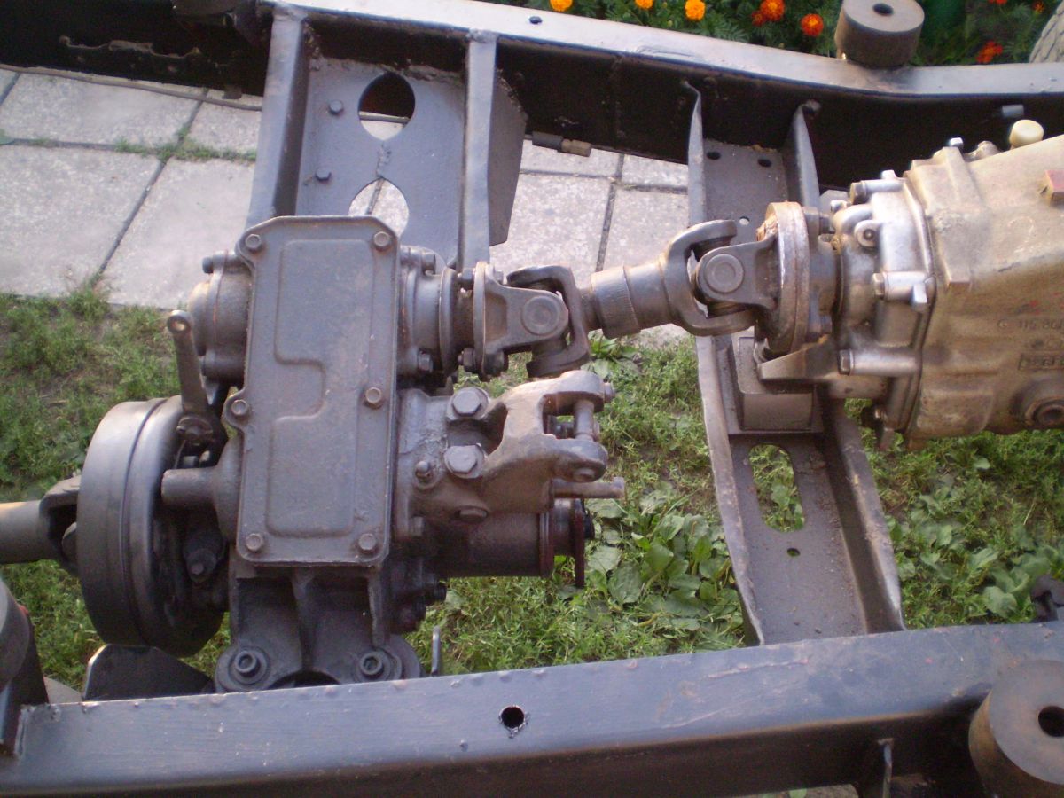

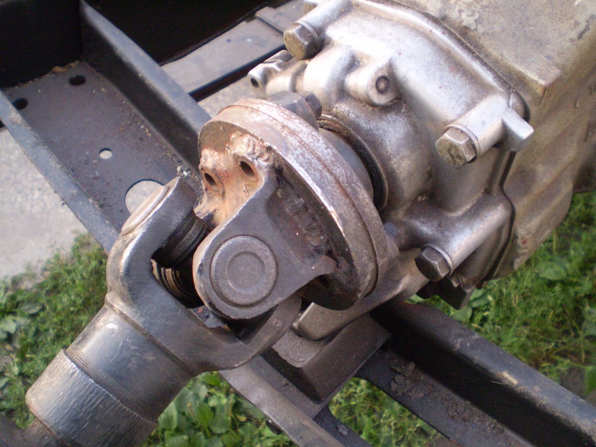

Раздатка
Вот так во организовал переход с мерса на газ

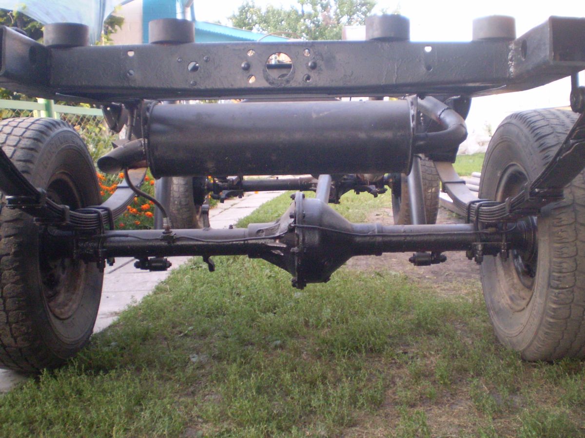

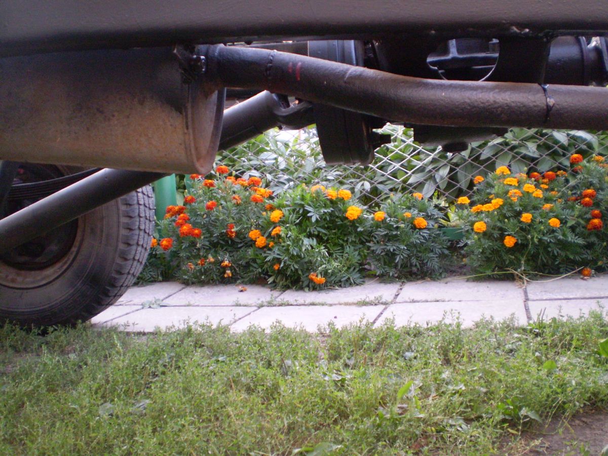

Выхлопная система мерсовская
Резонатор (надо будет еще лыжу приварить, чтобы не оторвать, а то сильно торчит вниз)
Глушитель

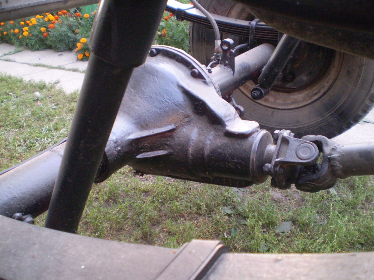

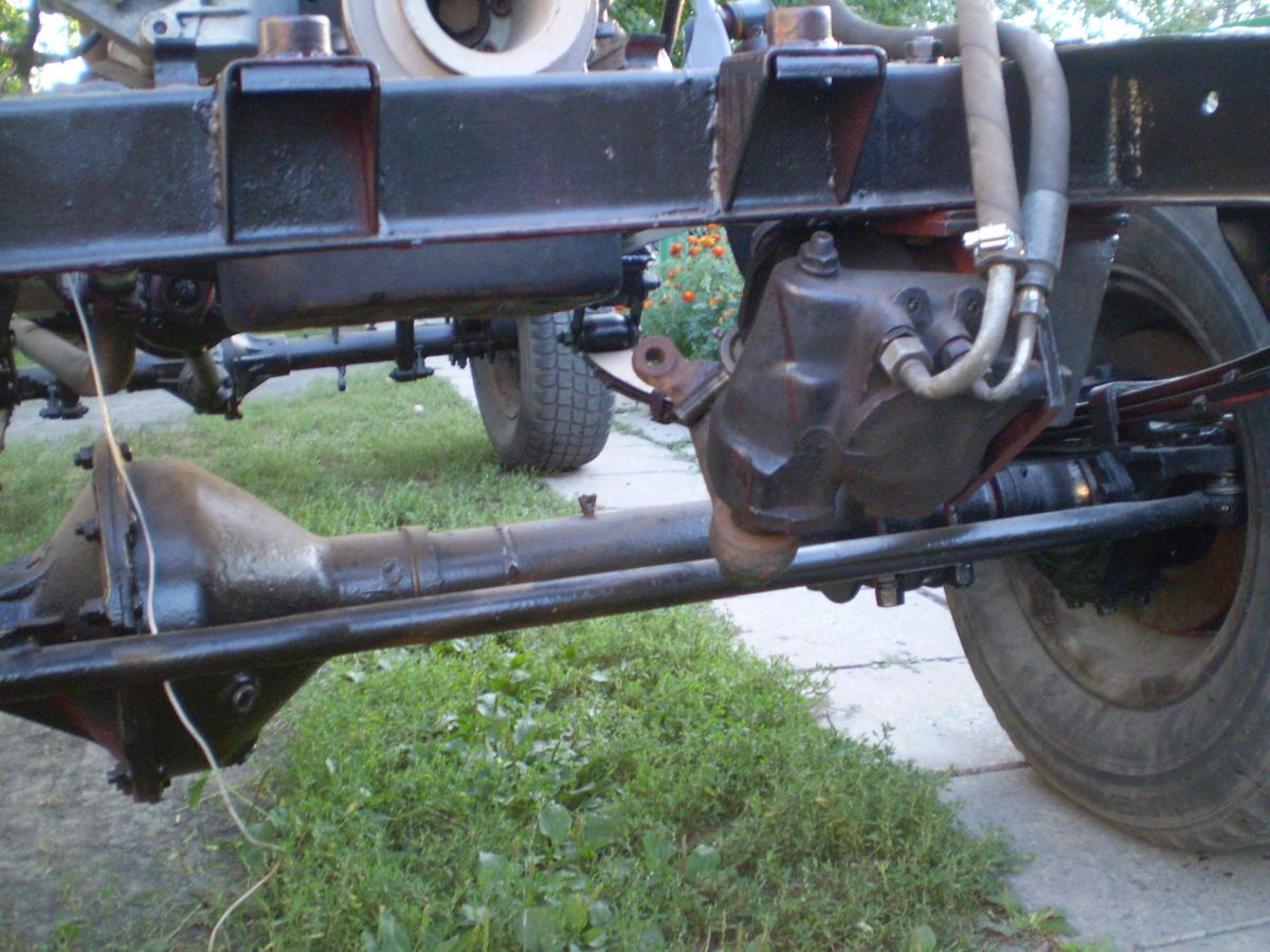

Волгомосты
Рулевая колонка мерсовская
Кронштейн, на котором она висит

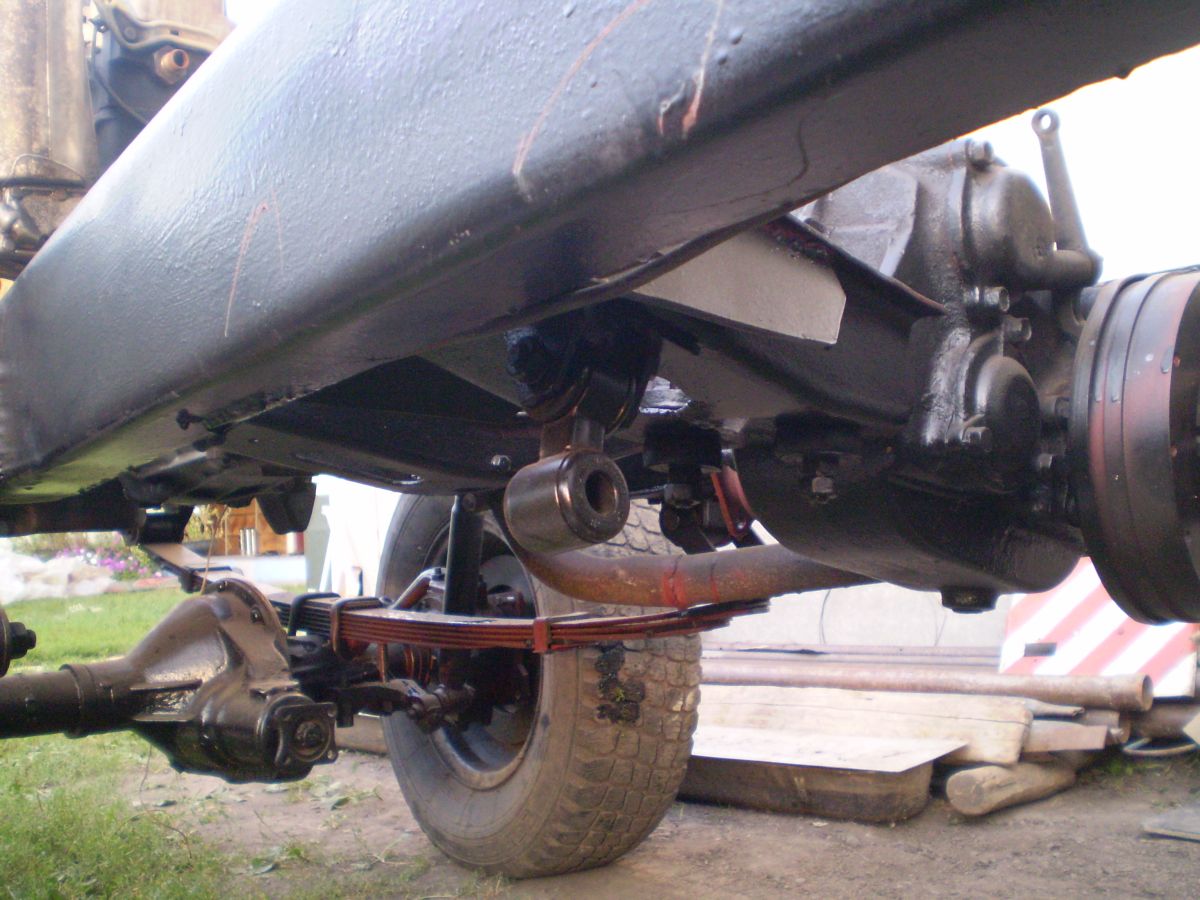

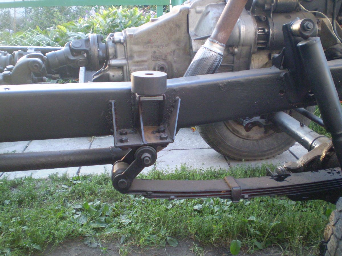

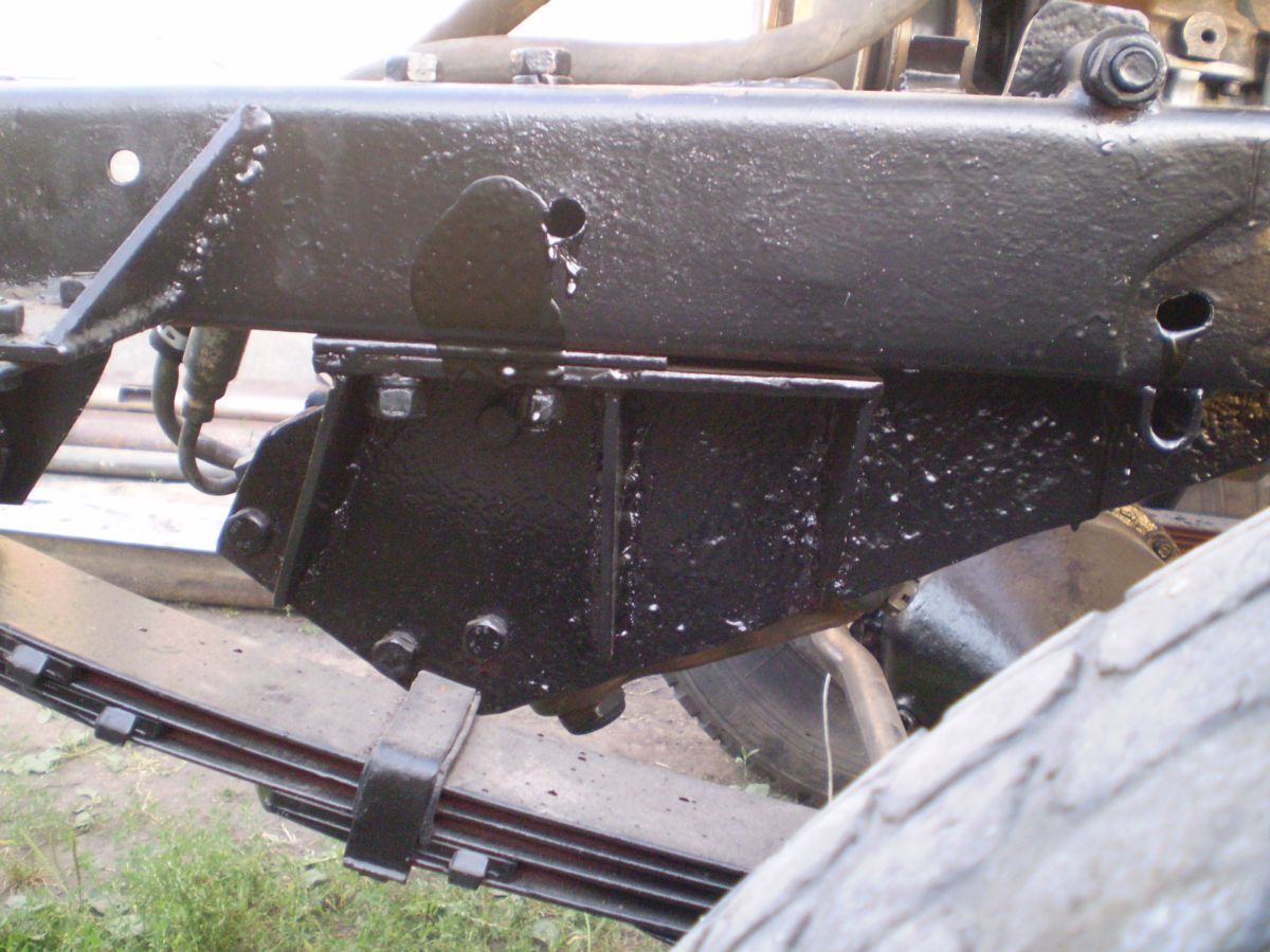

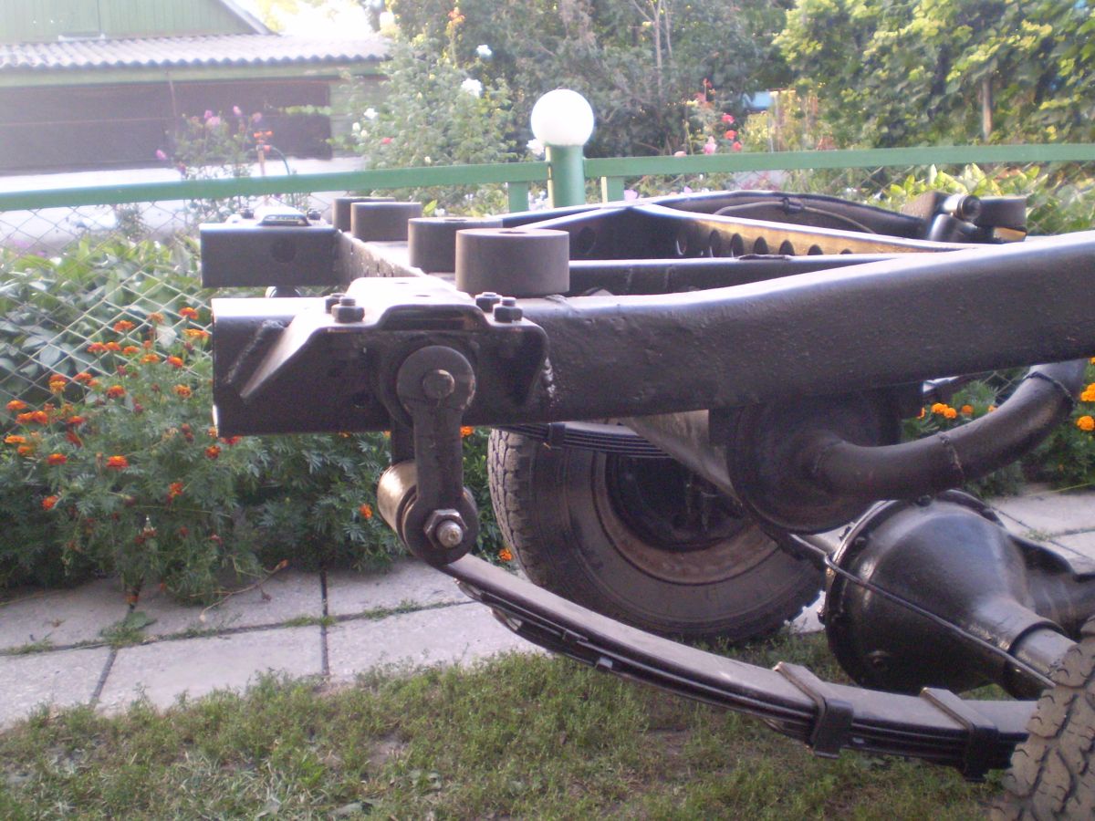

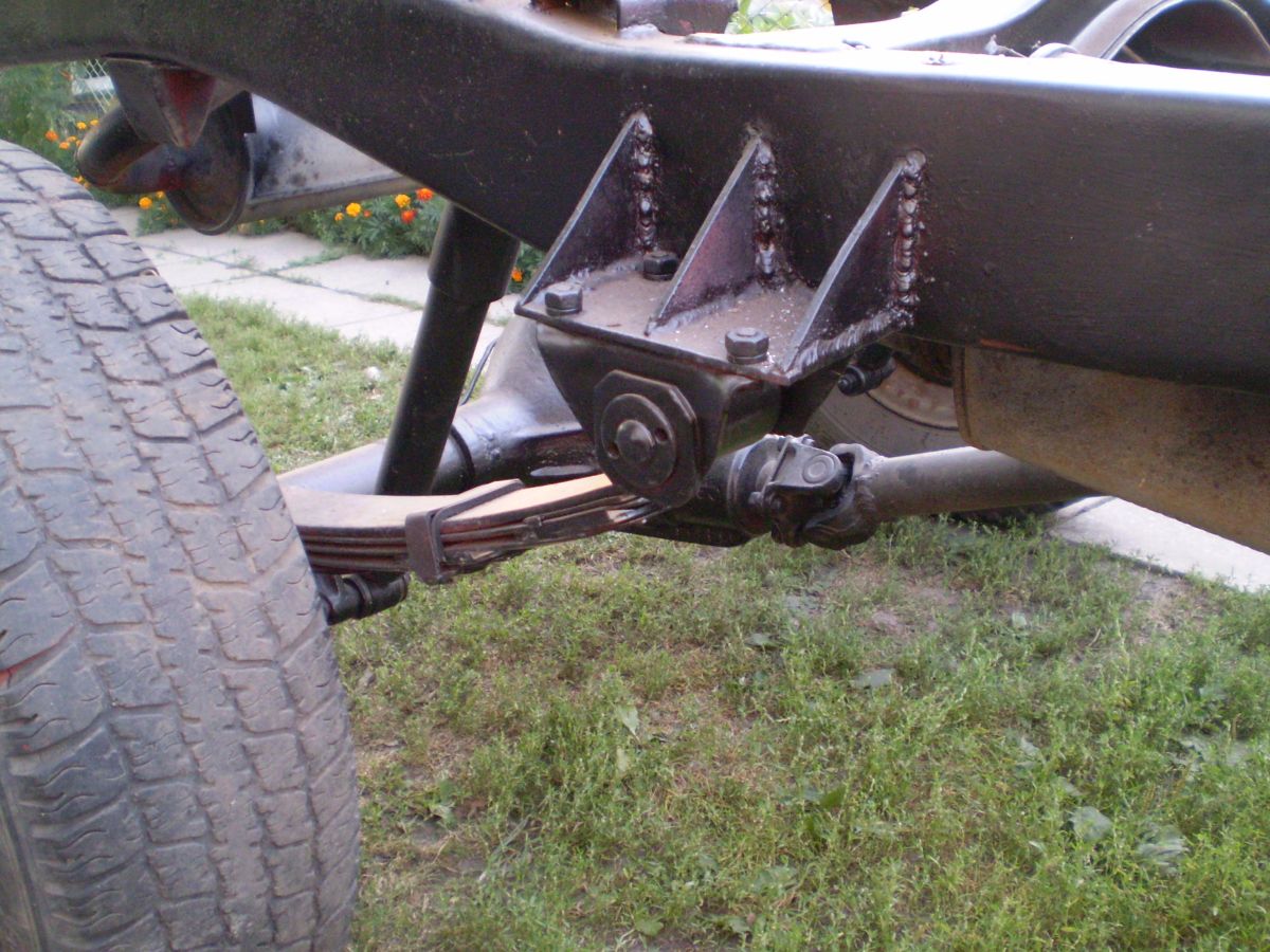

Волгорессоры

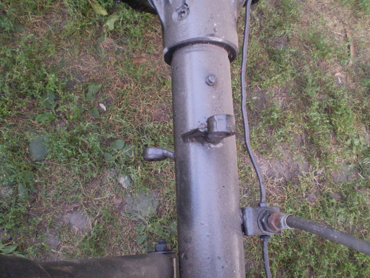

Эти рессоры подвержены S-образному изгибу. Потому надо будет сделать тягу против этого. Заранее на мосту сделал кронштейны.
И концом к лонжерону через кронштейн стабилизатора поперечной устойчивости от десятки

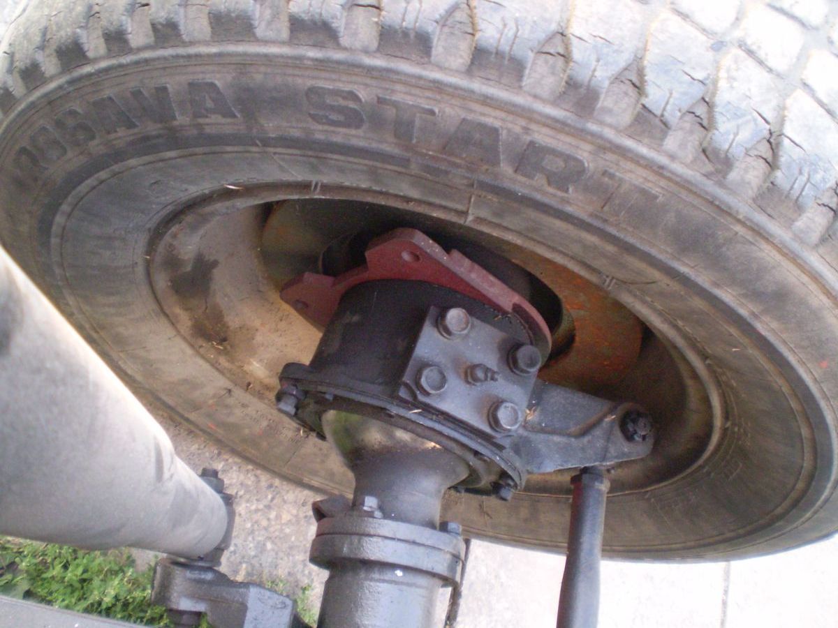

Планшайбы собственного изготовления. Раскрой лазерный, но разработка, чертежи и сборка мои.

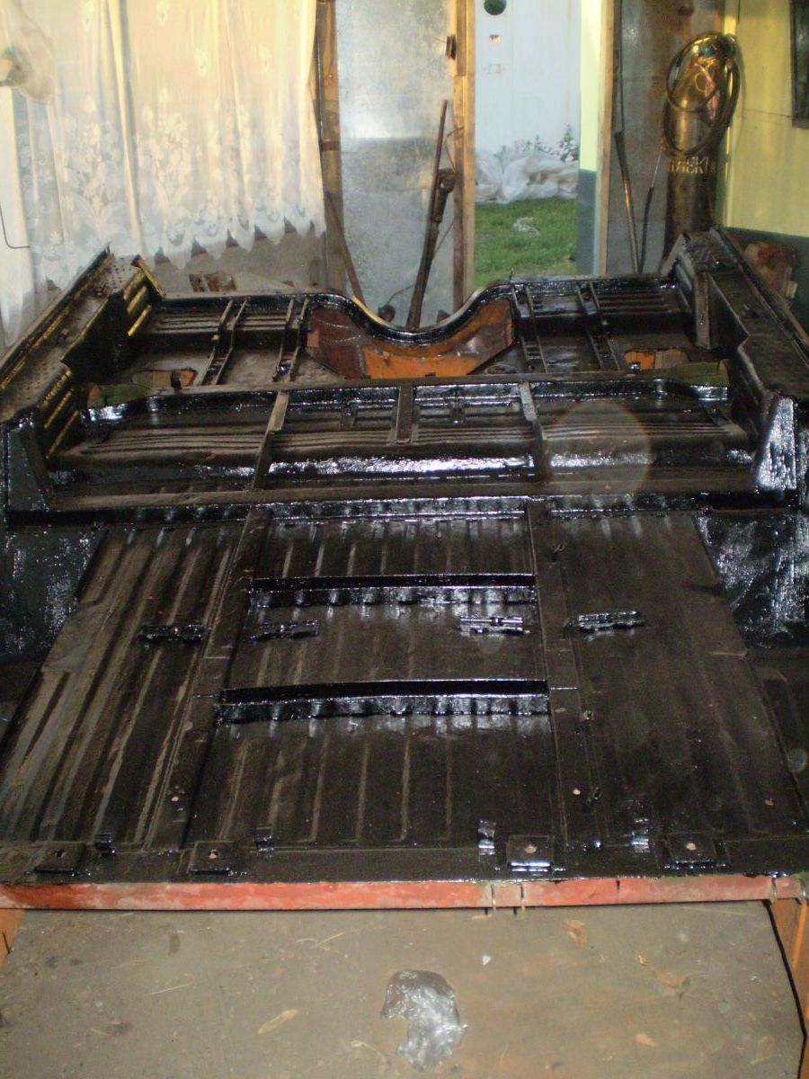

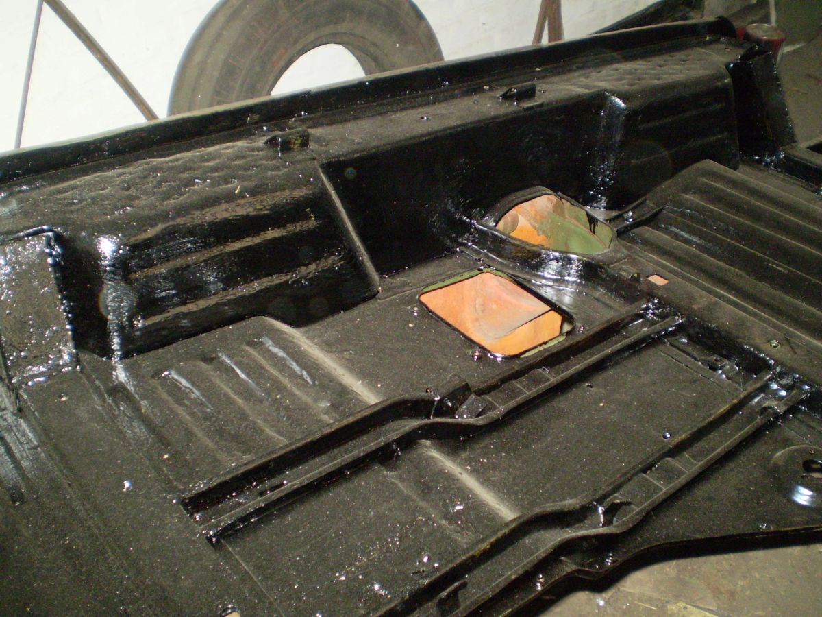

Повідомлення shpion » Нед серпня 18, 2013 23:31
И еще

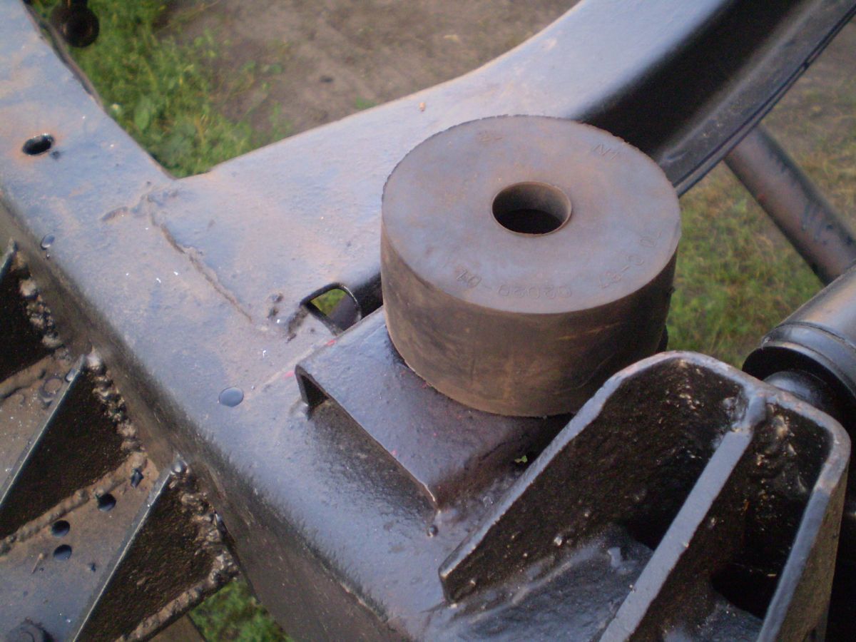

А вот на такие подушки установлю кузов. Резина совдеп, вечная. Это подушки кабины трактора ДТ-75МЛ, были такие когда-то(

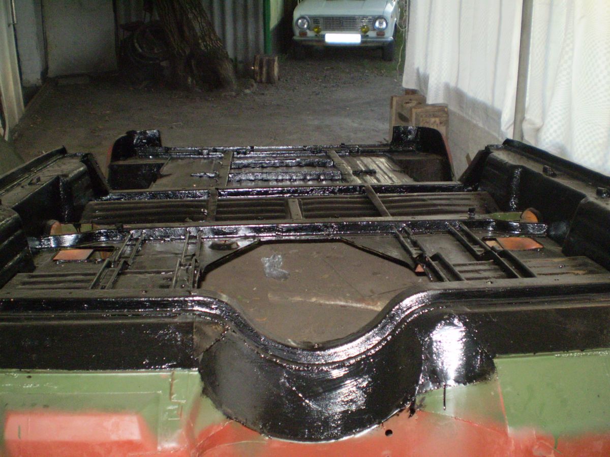

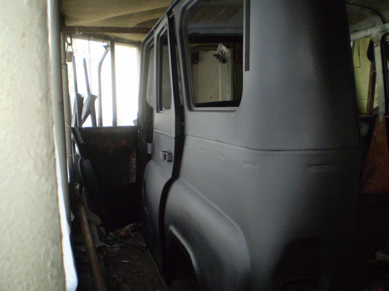

А вот и сам кузов. Зачищен, загрунтован, закрашен и покрыт битумной мастикой, готовый к установке.
Перед этим в раму залили вот такую термоядерную смесь против коррозии на основе пушсала, нигрола и мовиля

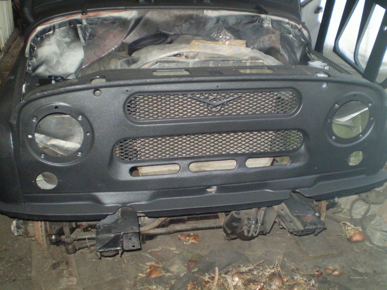

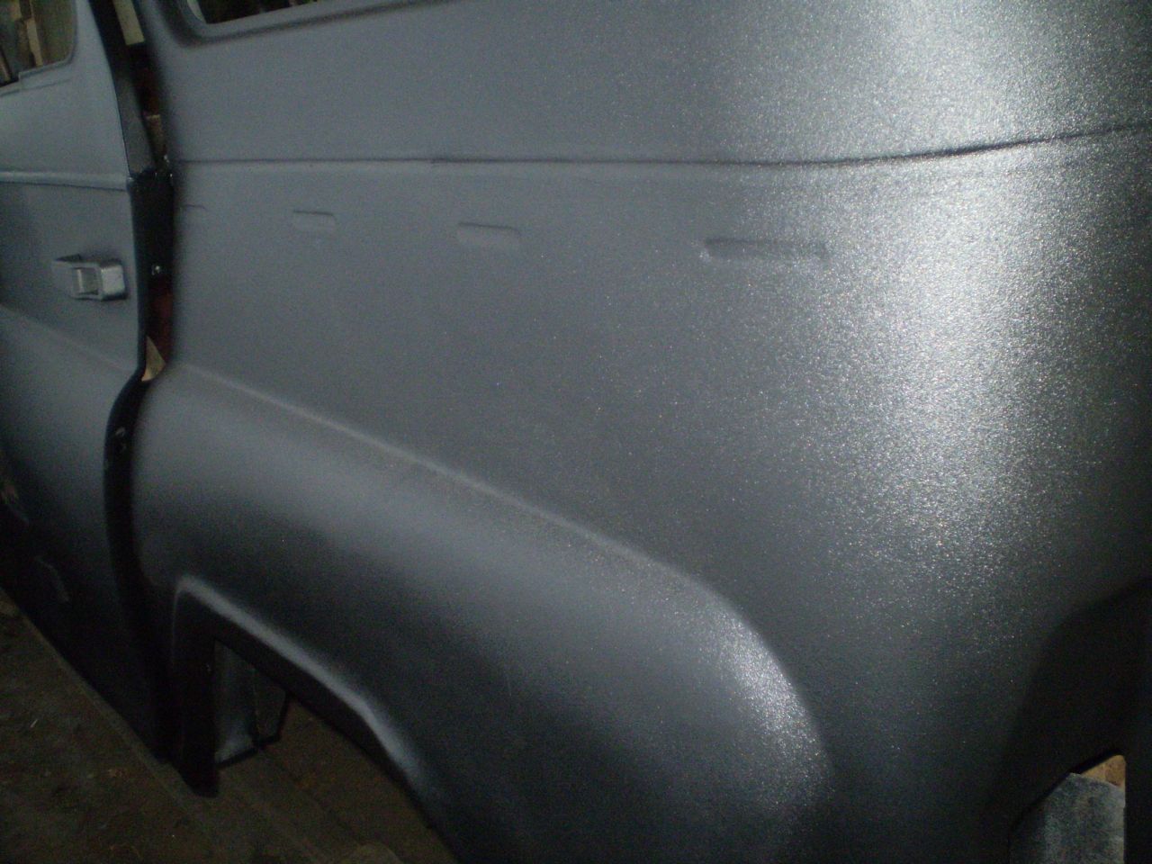

Повідомлення shpion » Пон серпня 25, 2014 23:33

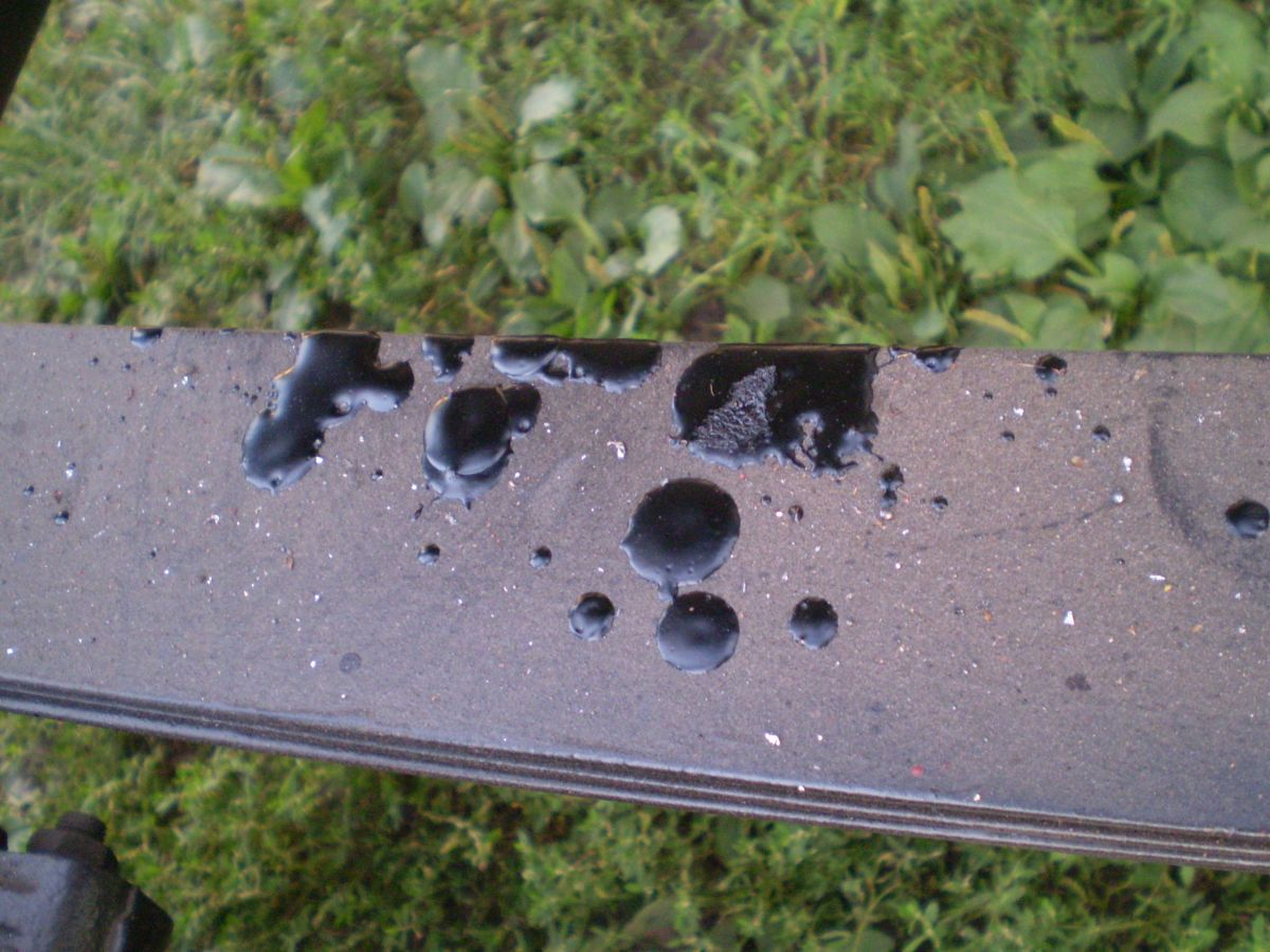

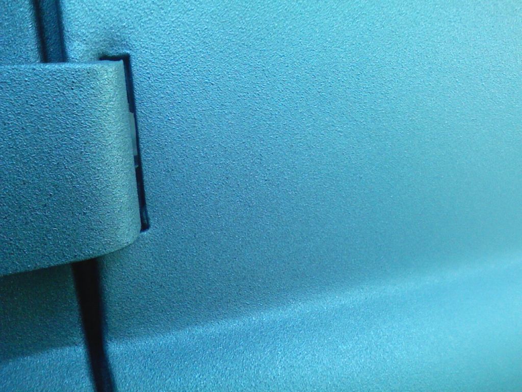

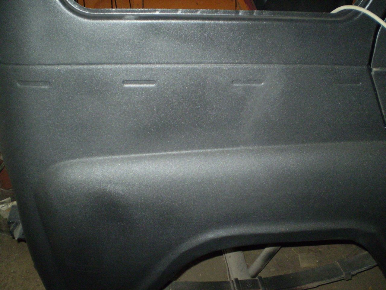

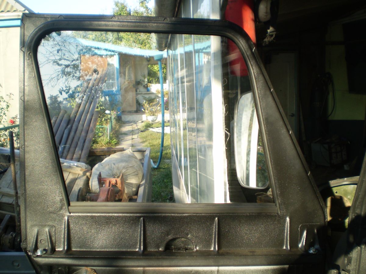

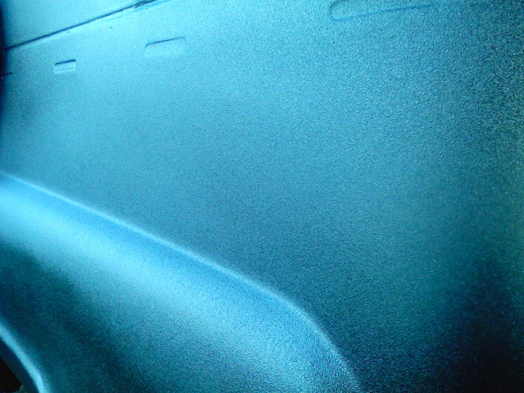

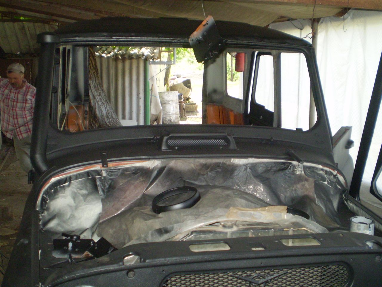

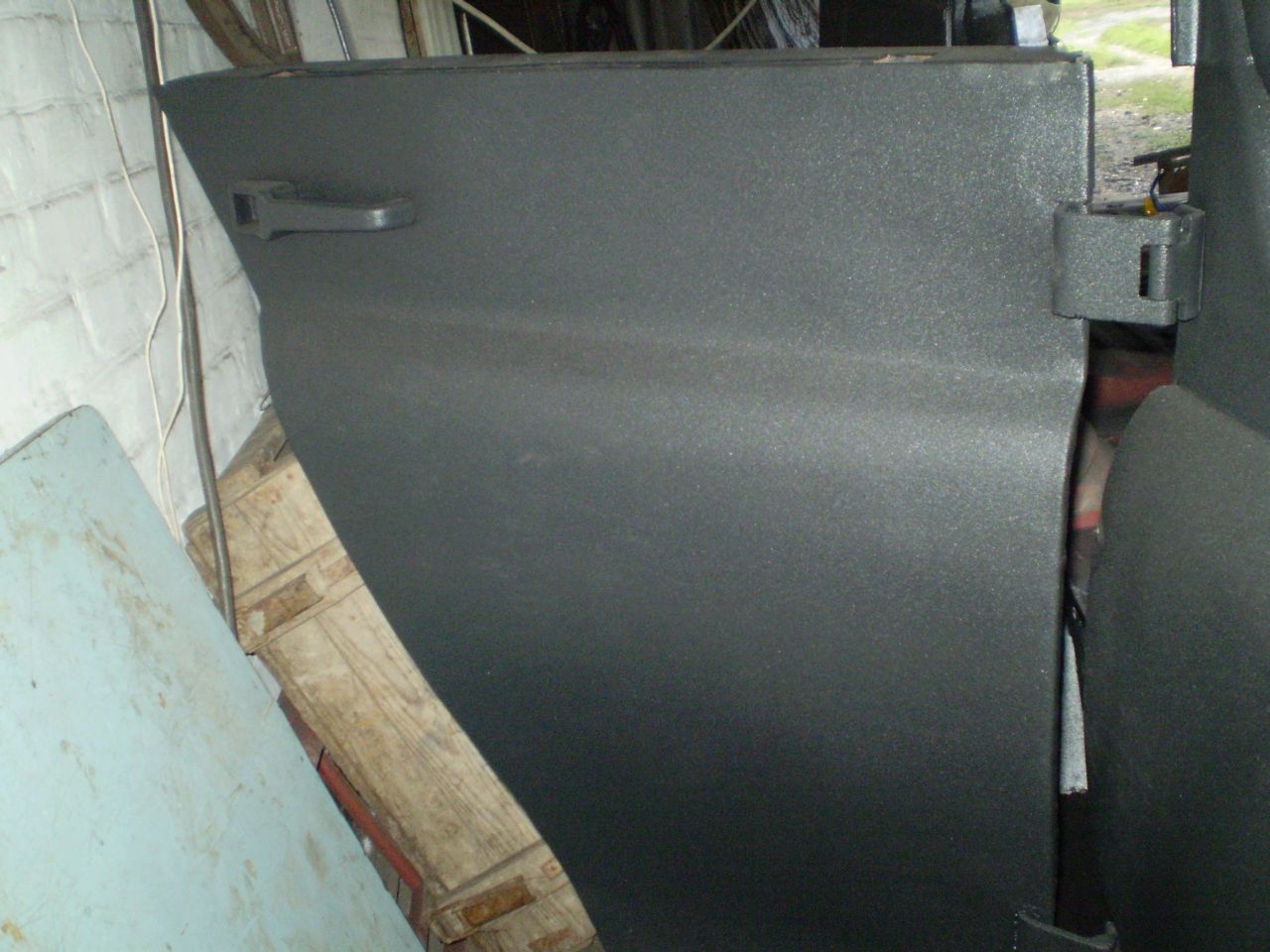

Покрасился наконец-то, в черный раптор. Как же он изумительно ложится, просто фантастика. Никакого подтека, ревненько, красивенько. И это при том, что я первый раз держал пульвер в руках. Я очень доволен и покрытием и цветом. Получился полуматовым, бомба просто. И ушло, кстати всего 6 бутылок, это с металлической крышей. Распылял краскопультом советским с дюзой 2.1 мм, медленно правда, но очень экономно и шагрень просто прелесть. Вообщем не ожидал я, что так офигенно получится.
За фото, сори, на мобильник снимал, позднее попробую на фотик нормально заснять

Повідомлення shpion » Суб вересня 06, 2014 0:54
Получше фотки покраски.

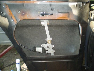

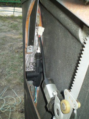

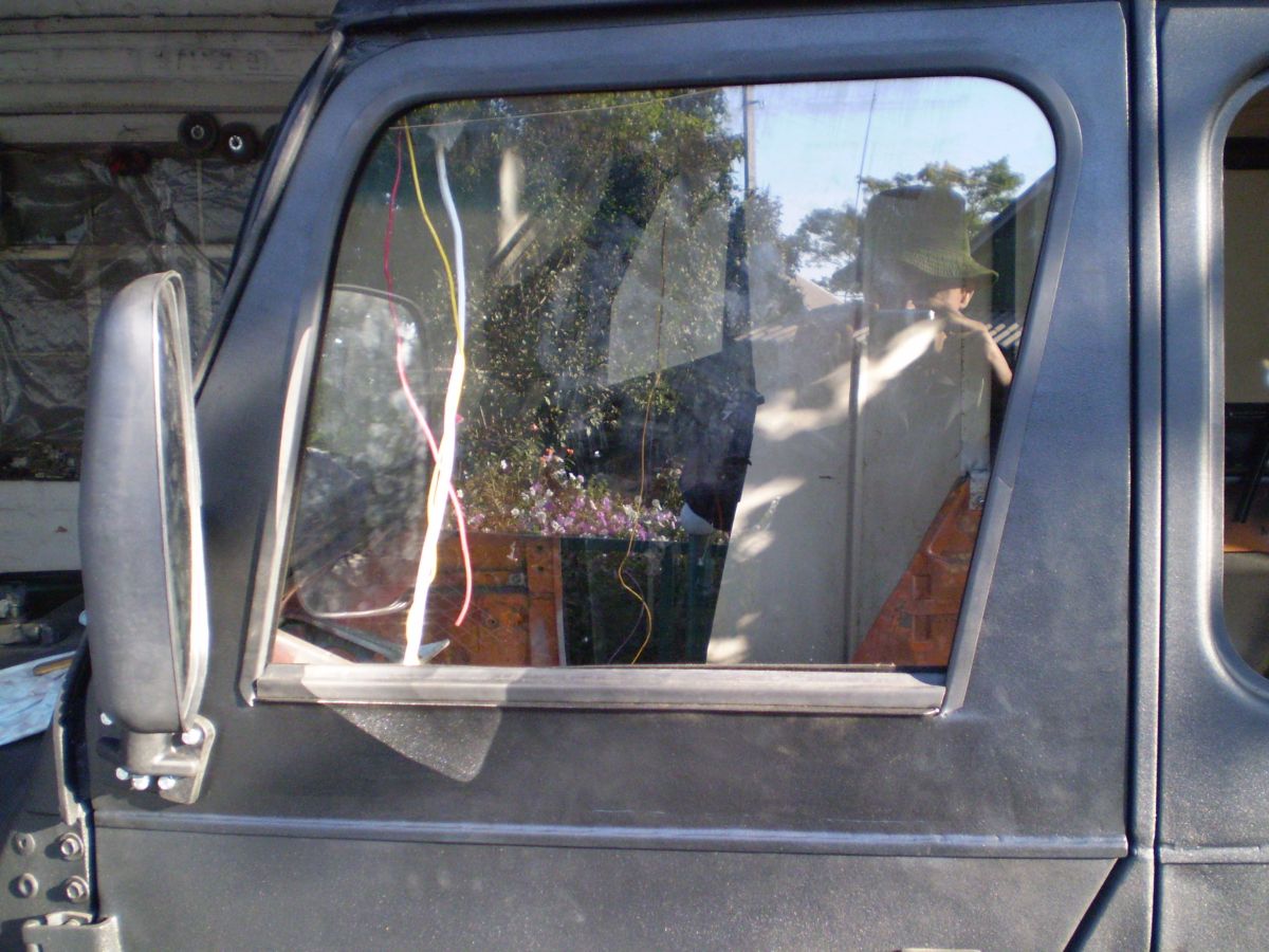

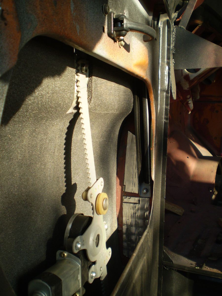

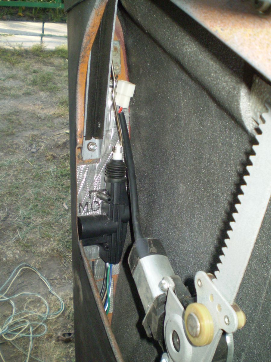

Повідомлення shpion » Чет вересня 18, 2014 23:53
Спрашивали за стеклоподъемники.
