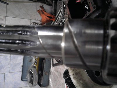

в общем .. снова всем привет)

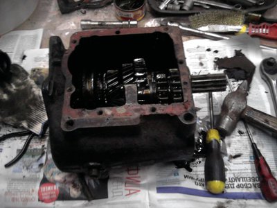

как говорится - штуто у меня шумело в кпп и рк.. или в обеих сразу или в отдельности...
2 раза выбило мне передачу.. да и течет - не по феншую.
думаю - разберу, поставлю везде прокладки, если шо заменю какуюнить шестернку и поставлю назад)
заодно и диск сцепление заменю)))
и началось....
диск сцепления треснут, были плохо отрегулировано лапковая корзина, в следствии перекос диска= трещина + неравномерный износ маховика => под замену
маховик может и проточу если получиться.

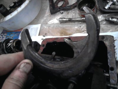

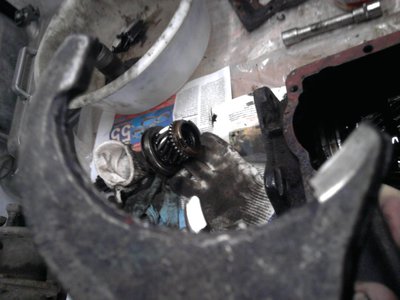

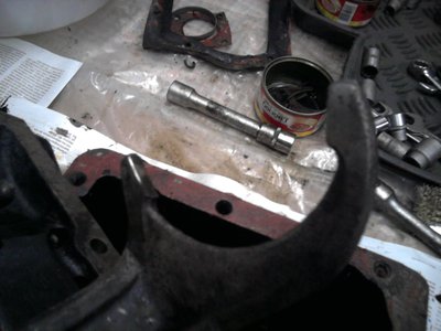

выжимной - ой )) спасибо вилки - он держался в кучке) снял вижимной) начал в руках распадаться ) есло слово ужас, вжимной = ((ужас) в 10 степени)* ,как говорил Кернес, у множен на ноль. ))

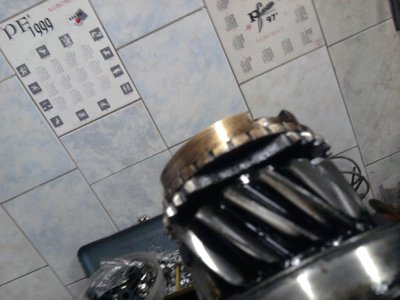

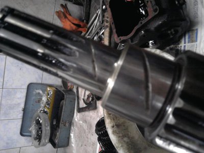

а с коробасами все печально... ((( подшипник на вторичке разваленій был частично, и что все перемелелоло..
синронизаторы - ну типа как зародыши) голые беззубые и гладенькие. все шестерни - зубья с щербинками и т.п.
ужос (((( и как оно все это работало то - не понимаю.
на валах выемки - ужас. все валы с коробаса -в замену.
одно хорошо - славу Богу - что корпус жив ) и болты не сорваны.
