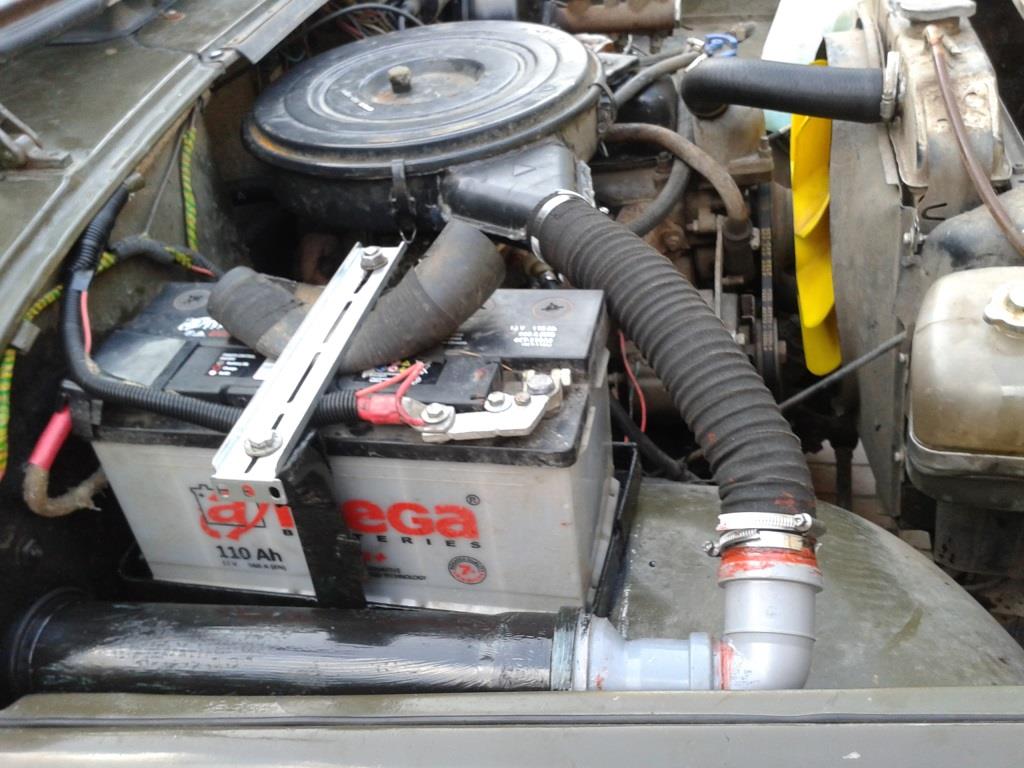

Повідомлення slava_uaz_kiev » Вів липня 07, 2015 12:13
download/file.php?id=5828&mode=view
на фото этот акб .на фрифест приежал уже сним) правда со старым генератором
кста - с генератором 90 от форда - держит четко напряжение на борту. - вольтметр у меня постоянно включен после зажигания.
но я себе сделал схему ...ну не знаю....пока меня устаривает) могут забросать камнями
1. у меня амперметр показывает силу разряда, без зарядки- то есть вечно вижу потребление тока.
2 поставил себе индикатор заряда акб - включаем зажигание- горит красная лампа разряда, заводим машину- 2 секи, красная лампа разряда гаснет, зеленая заряда включается.
