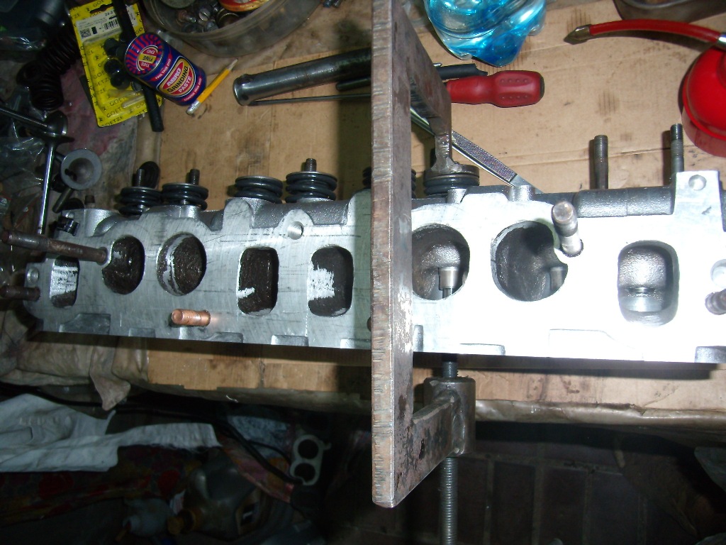

Ставь сразу бронзовые направляющие, раз уж на то пошло. И клапаны проверь, может их стоит сразу в урну отправить.
Я не представляю, как заусенцы на клапанах могут образоваться, либо чего то не понял. Фото есть?

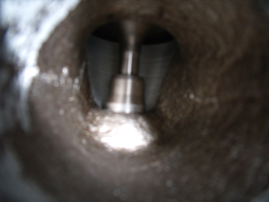

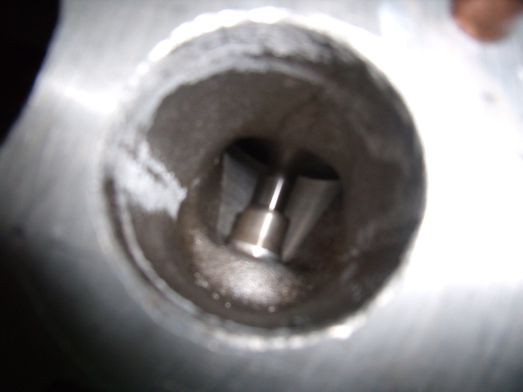

да фото нету, сам головка клапана- отличная- только притереть и всьо...
а вот там где сухари стоят- вот там такое ощущение- что кувалдой вбивали эти сухари- мол смотри как я одним ударом сухари умею вставлять...
типа по клапану топором цокнули )
фото сделаю и выложу
а зачем бронзовые направляющие делать? чем родные хуже?

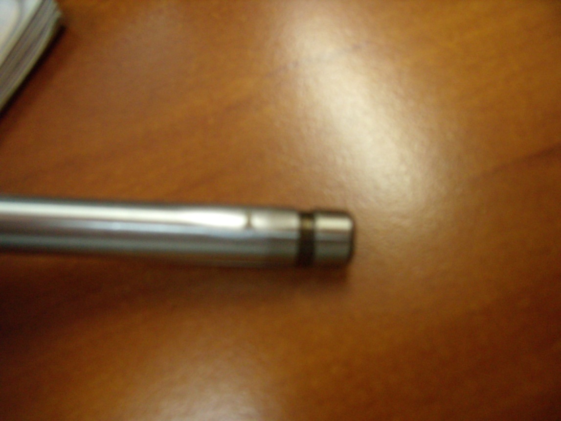

Повідомлення slava_uaz_kiev » Чет вересня 10, 2015 11:02

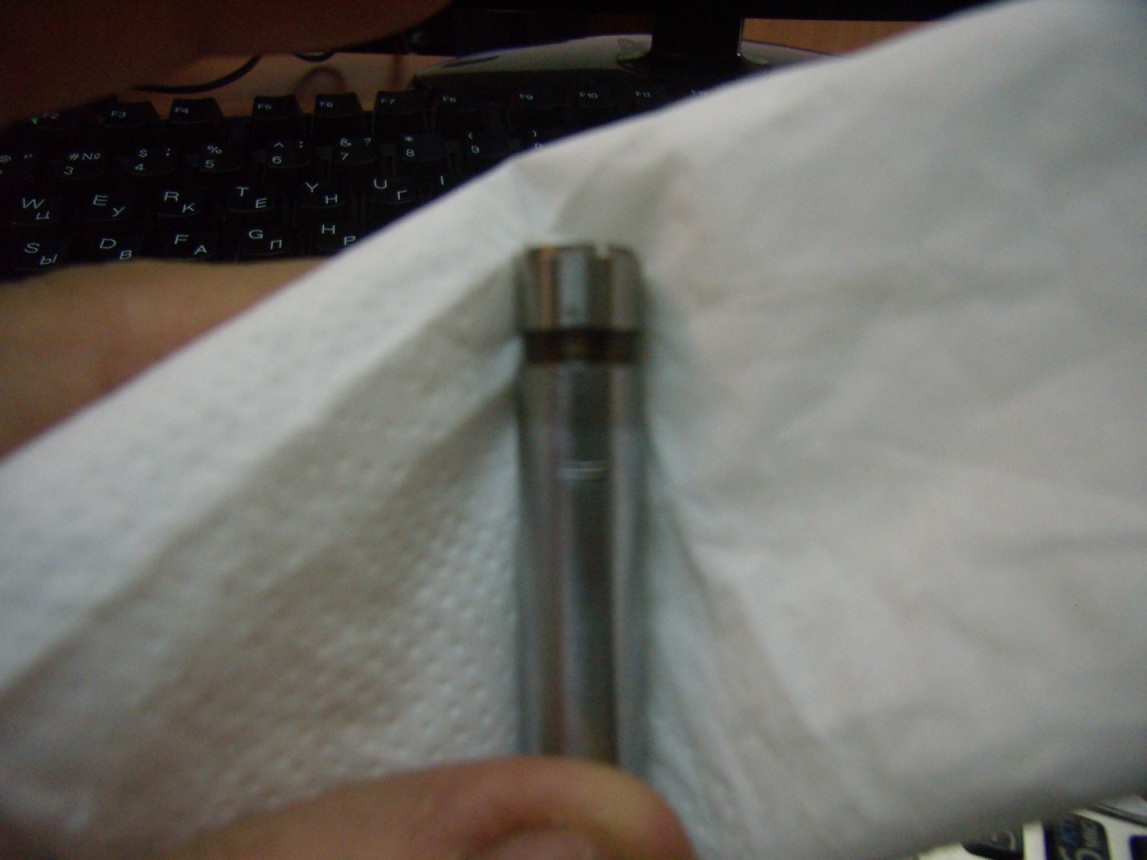

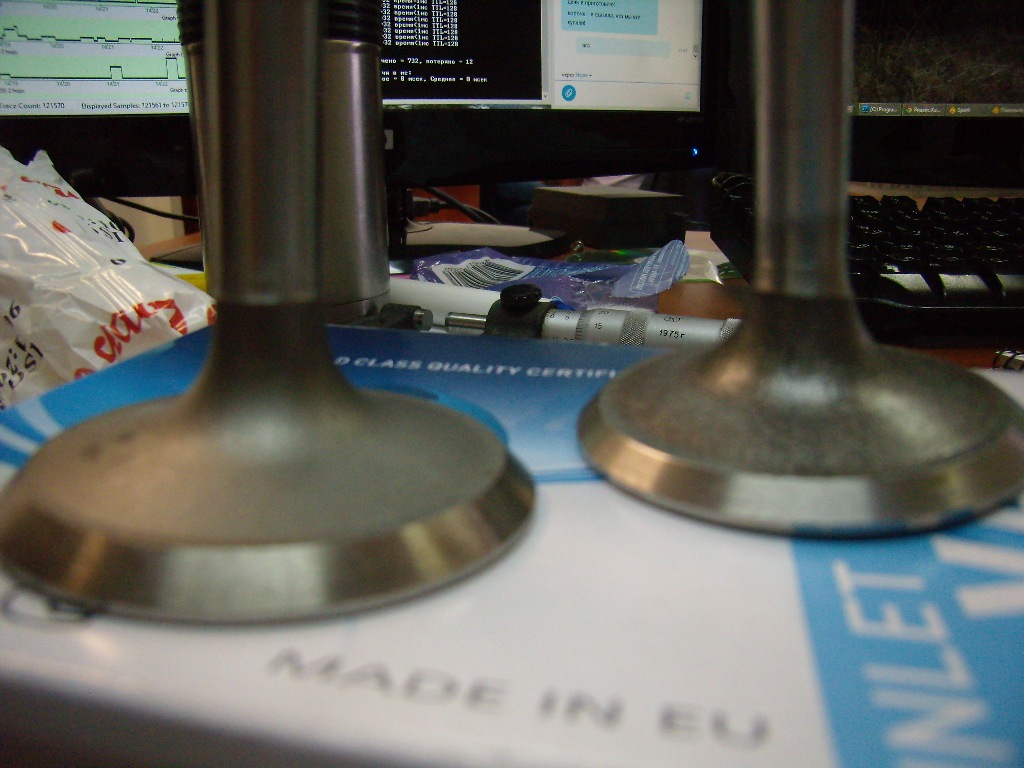

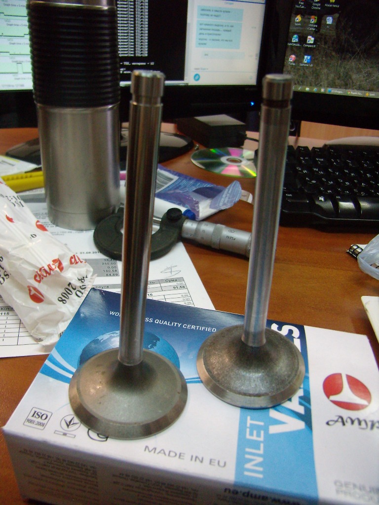

фото клапанов с зазубринами- буду итилизировать новые клапана, коваль есть тут? чтобы с них ножи сделать? жалко выкидывать новые клапана с отметкой ОТК ))

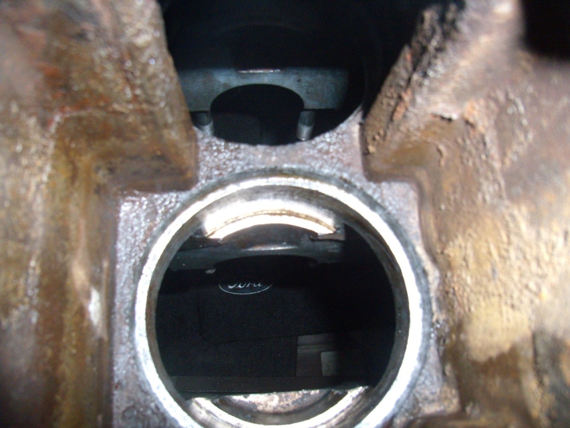

итак, забрал блок с шлифовки, проверки постелей коренных и проточкой под гильзы (так как голова шлифовалась, надо еще и усаживать гильзы майже пропорционально)

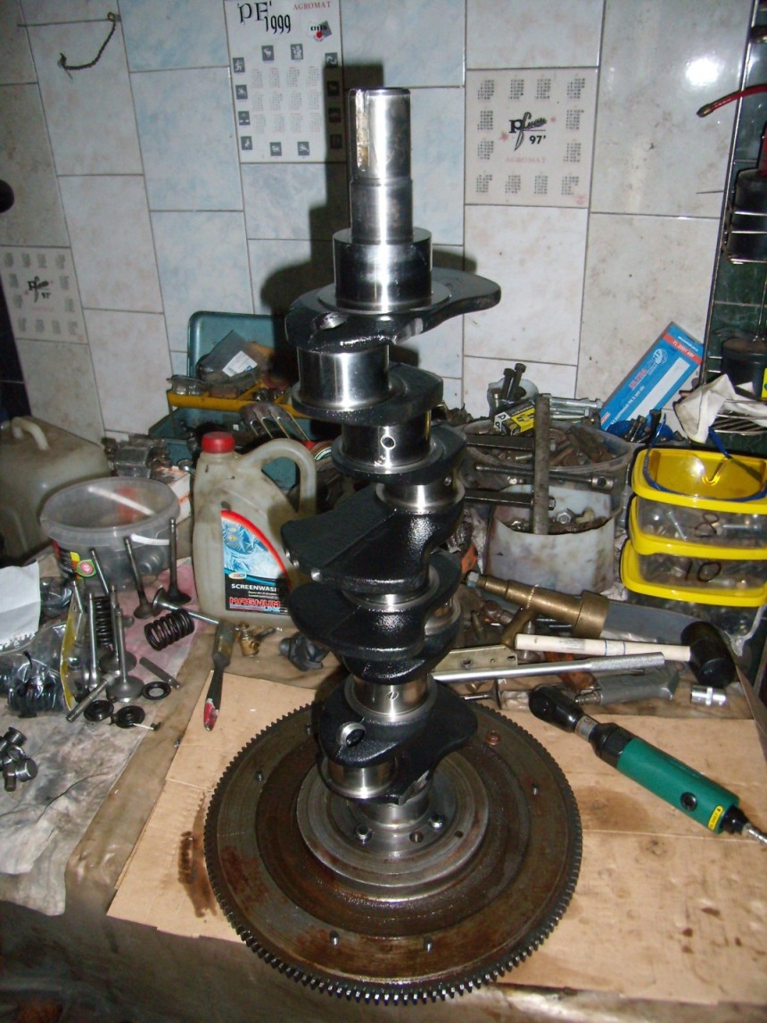

колен вымал и вычистил от ПЫЛИ и пыли со смазкой после балансировки...

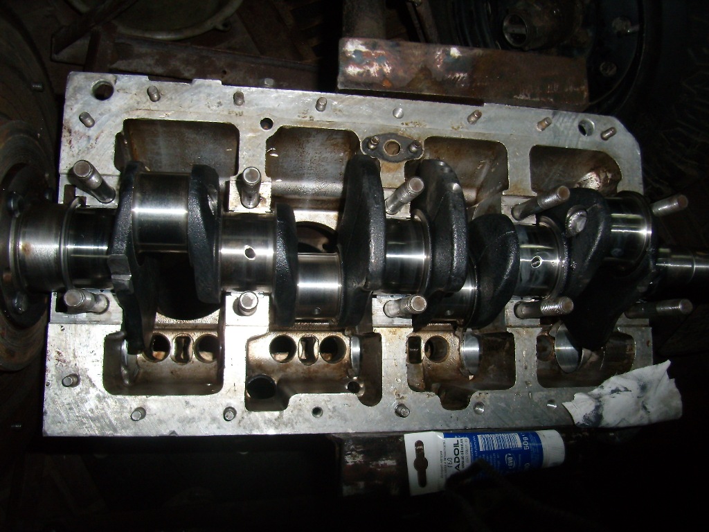

фу- дело пошло на сборку- пока закрутил шпильки коренных и обезжирил для вставки вкладышей и колена
колено вымыто и вытерто и готово к ложению) и закреплению

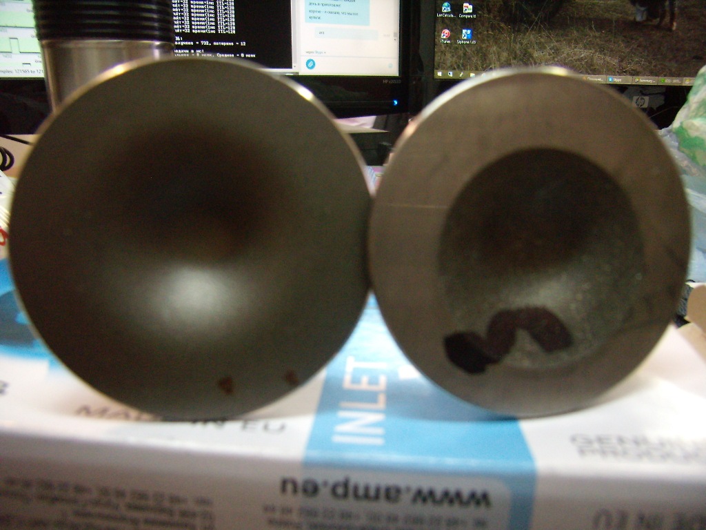

клапан с задирой
новый клапан с задирой1
колено в сборе готово для установки и сборки- чистота!

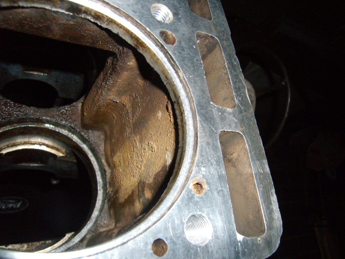

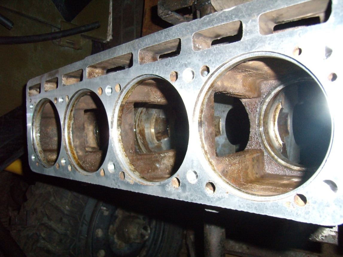

низ блока для гильзы- фрезо-шлифонут
в блоке под верх гильз чуток фрезо-шлифонули
мой блочочек

Повідомлення hellcat » Чет вересня 10, 2015 11:10
Мда, клапаны, похоже, в утиль. Там кромка сальника уже в той области работает вроде.

Повідомлення slava_uaz_kiev » Чет вересня 10, 2015 11:16
hellcat написав:Мда, клапаны, похоже, в утиль. Там кромка сальника уже в той области работает вроде.
таки да - я надеялся мол авось не там рабочая область- замерял зазоры, смотрел на старые...- и тютя в тютеньку попадает именно на кромку сальника
в общем заказал АМР и пасту- и буду крутить и притерать новые клапана...
так как зима холодная- 8 клапанов - всей семье согреться) будет чем

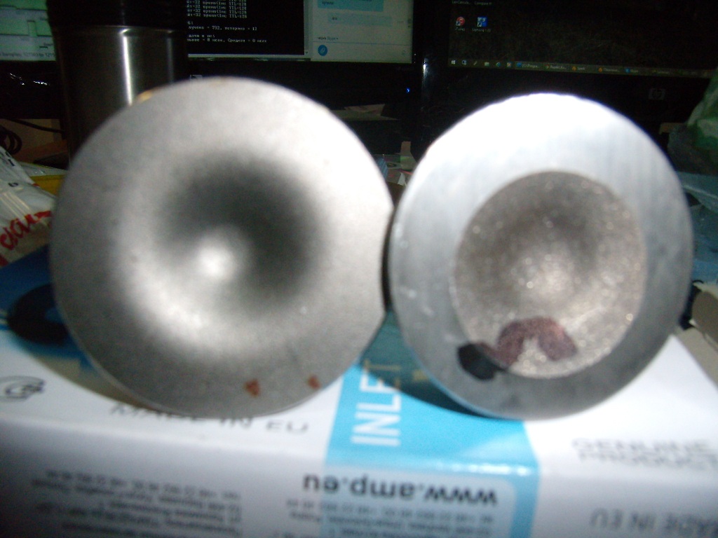

Повідомлення slava_uaz_kiev » Чет вересня 10, 2015 14:42
приехала почтой новая работа - клапана. )
слева АМР (польша) - справа умз (завод ХЗ или Ульяновск, в гловоке были)
АМР конечно куда аккуратней сделаны, более точны.
делал замер по родным - в 3-х точках - ближе к головке клапана, по центру и около сухаря- разные цифры получались. вымерял микрометром. (не большой разбег, но низ-9,40, по центру 9,395, верху 9,409, ну майже 41)
а АМР, сначала страшно вымерять было, но по тем-же 3-м точка - один и тот же показатель 9,390.
о такэ..

Повідомлення slava_uaz_kiev » Пон вересня 14, 2015 9:38

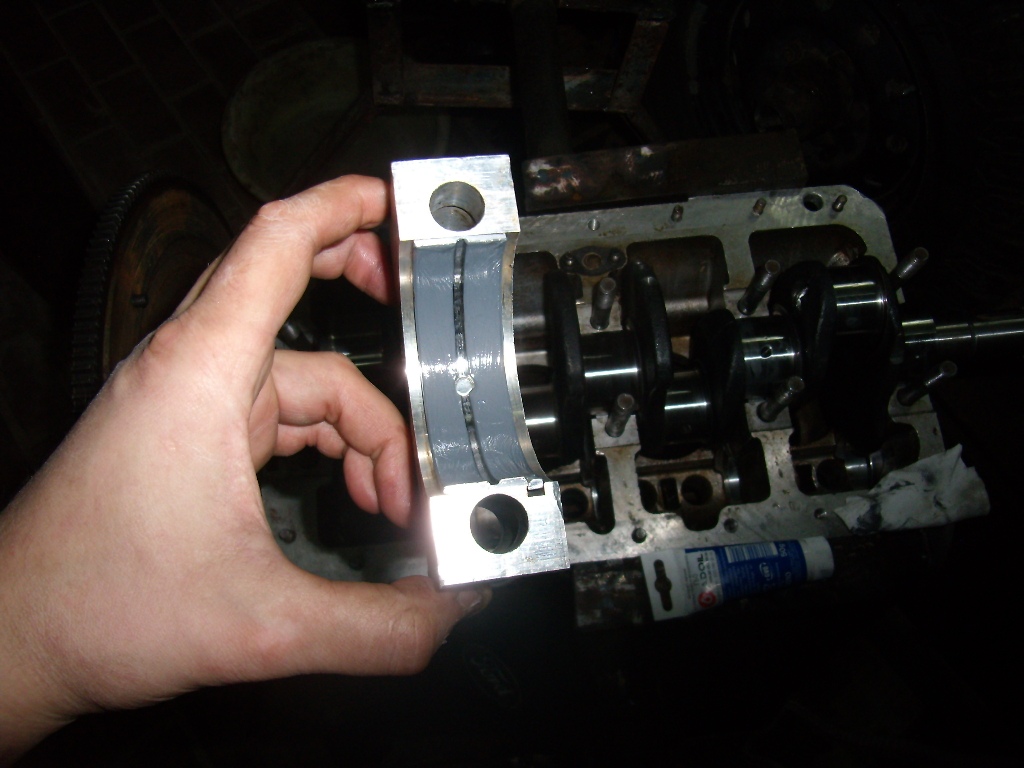

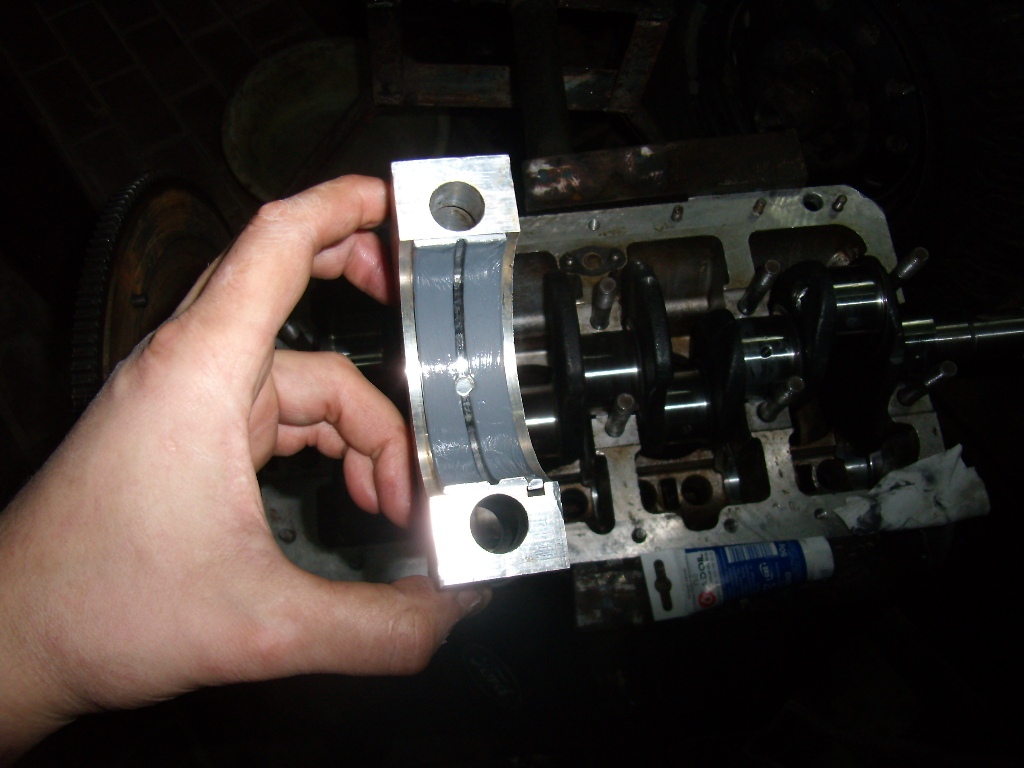

шпильки закручены в блоке под голову.
колено поставлено на место )
думал зажмет где-то, потому как при разборке с под крышок коренных вытягивал фольгу - типа вкладыши были наборные и какие угодно)
по замерам - все ок.
итого- ничего не закусило, колено крутится в момент срыва тяжело, потом нормально одной рукой
как говориться - лёд тронулся, но медленно....

Повідомлення slava_uaz_kiev » Сер вересня 16, 2015 9:25
продольный/осевой люфт коленвала) это мега жесть )
0,07 -0,175 мм - должен быть) - тонка грянь)
за-то я научился мега-дико-быстро съемником снимать шестерню) прям как на пит-стопе - аппа- и шестерню отвентил...
опа- закрутил обратно.... пережал..
опа-открутил.. закрутил- болтается..
открутил-закрутил- пережал
открутил -закрутил - болтается чуть меньше...
не могу попасть в допуск, плюнул- пошел спать...

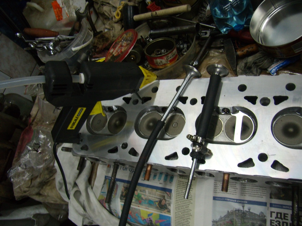

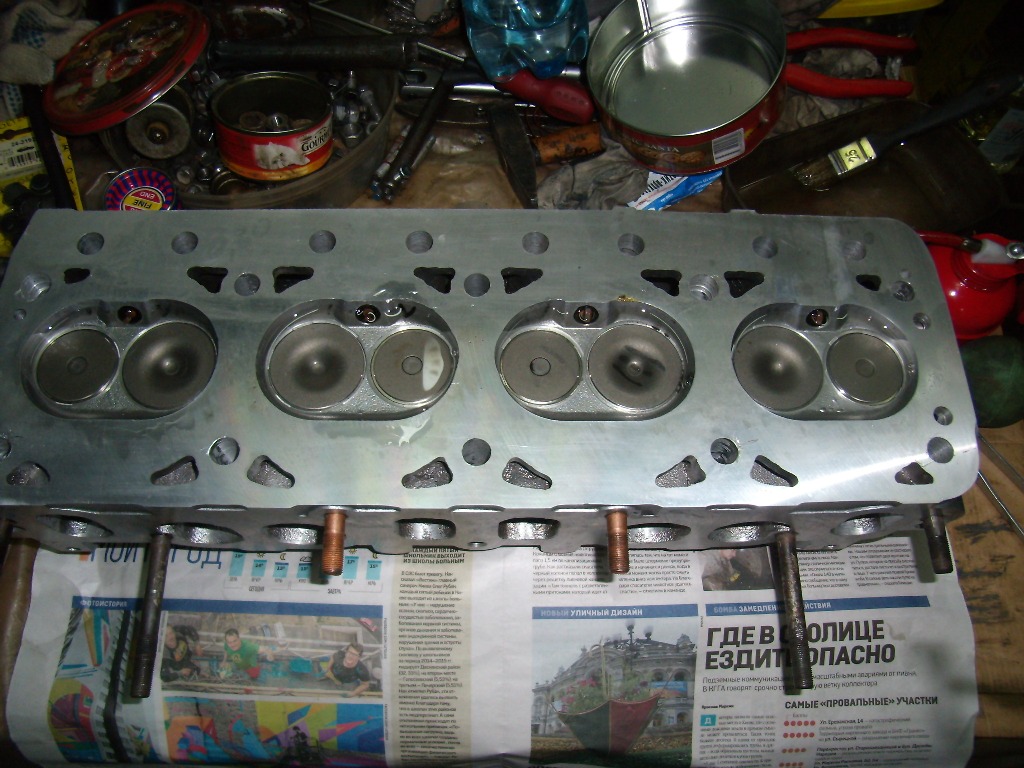

Повідомлення slava_uaz_kiev » Сер вересня 23, 2015 9:15

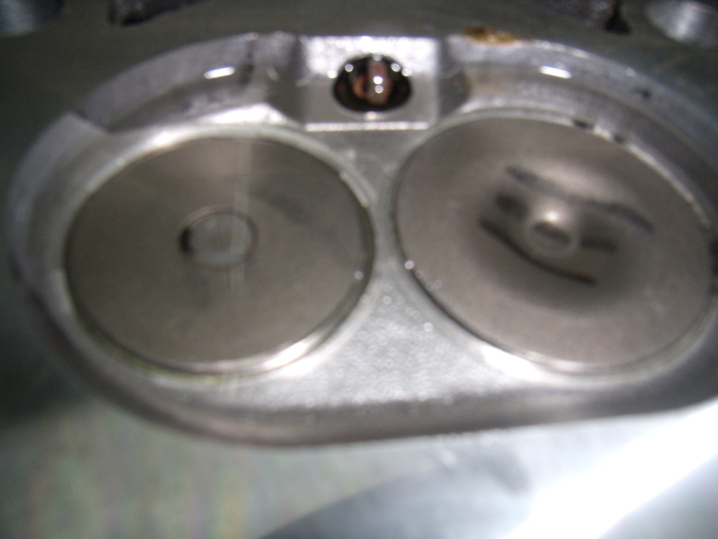

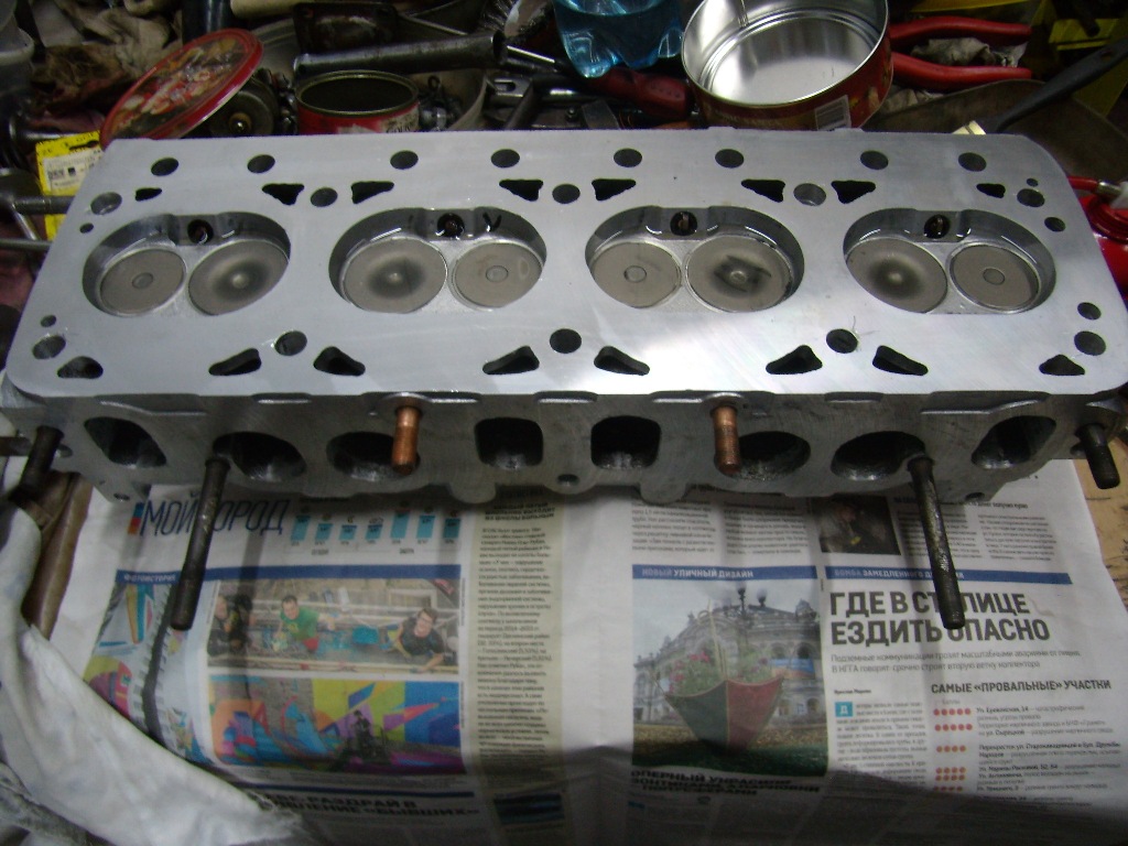

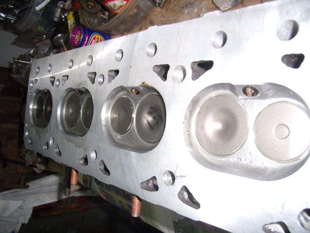

собственно... тёр я их тёр.. тер и притирал...
руки болели...ноги болели...
ну вродь хоть получилось так - что мне нравится как притерлись клапана- ровненько, матово и без рисок

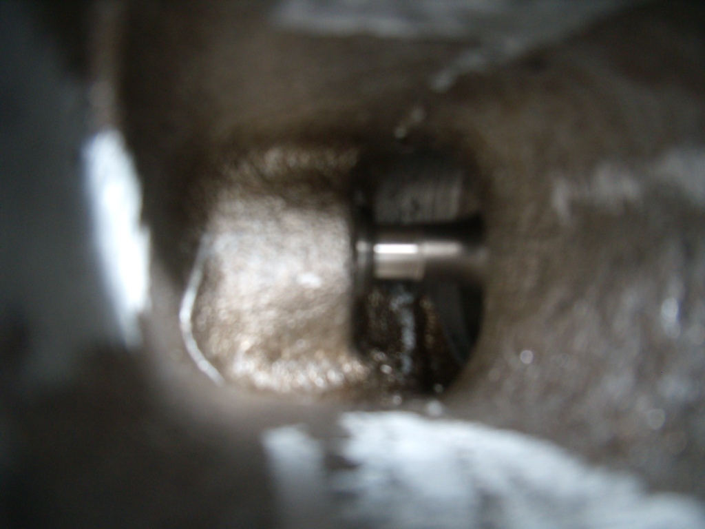

бяка есть- 3 и 5 клапан хоть и газета сухая, именно если пальцем засунуть и потрогать головку клапана изнутри - палец был влажным - значит сочится, буду допритирать!
и устанавливать сразу сальники клапанов потом.
утром сухо )
рабочий инструмент
нигде не капает
не капает два
не капает раз
итого готово на ночь
залил по свечи
залил уайспиритом
засухариваем клапана для проверки качества притирки

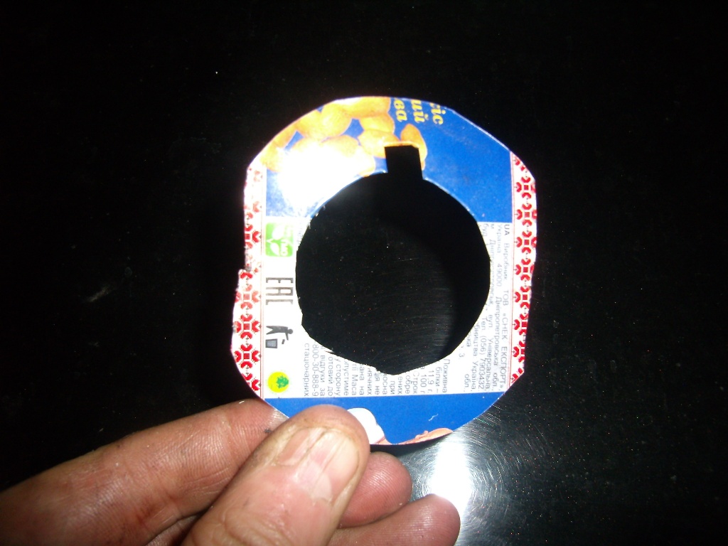

шайба- надо 2 шт!

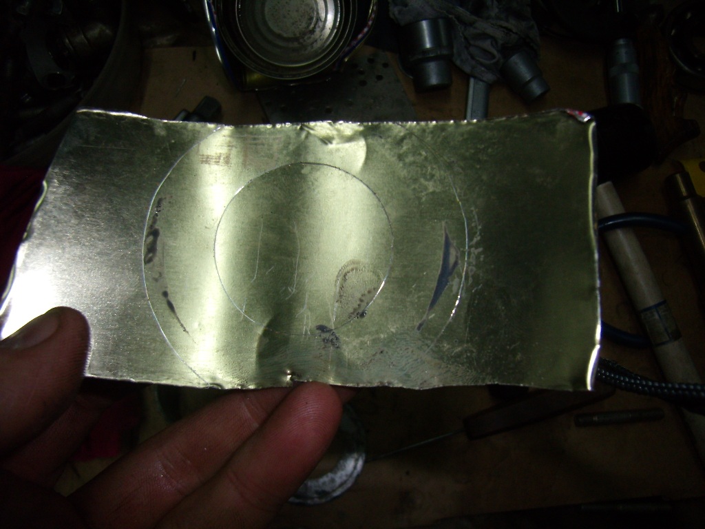

чертежик шайбы
для прокладки между упорной шайбой коленвала

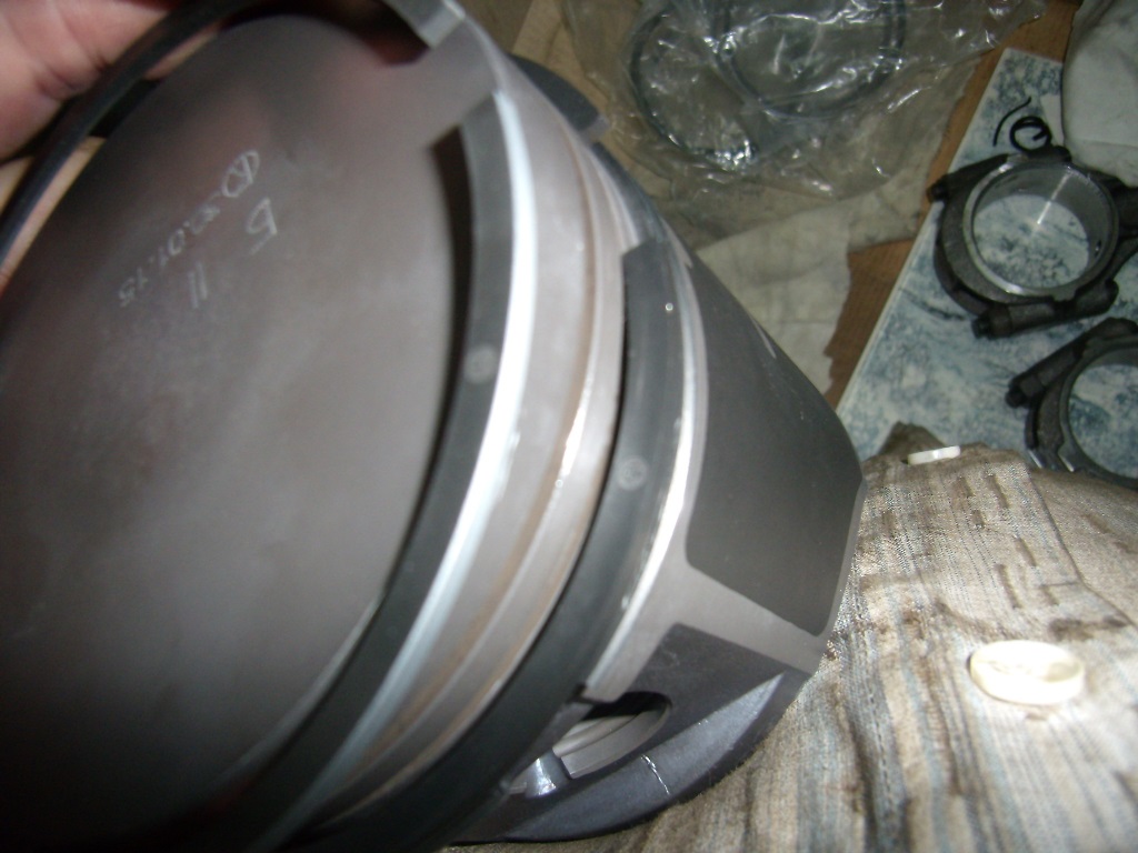

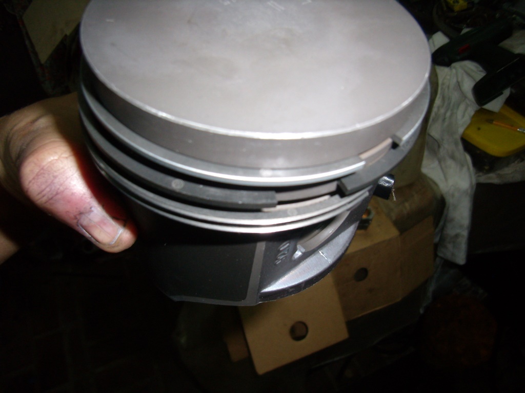

Повідомлення slava_uaz_kiev » Суб вересня 26, 2015 18:59
развесовка.. пальцовка..установка колец. подгон по весу шатунов...
итого весь поршней - 563 568 567 568
пальцы 150 149 150 149
шатуны 970 968 967 968
как-то так)

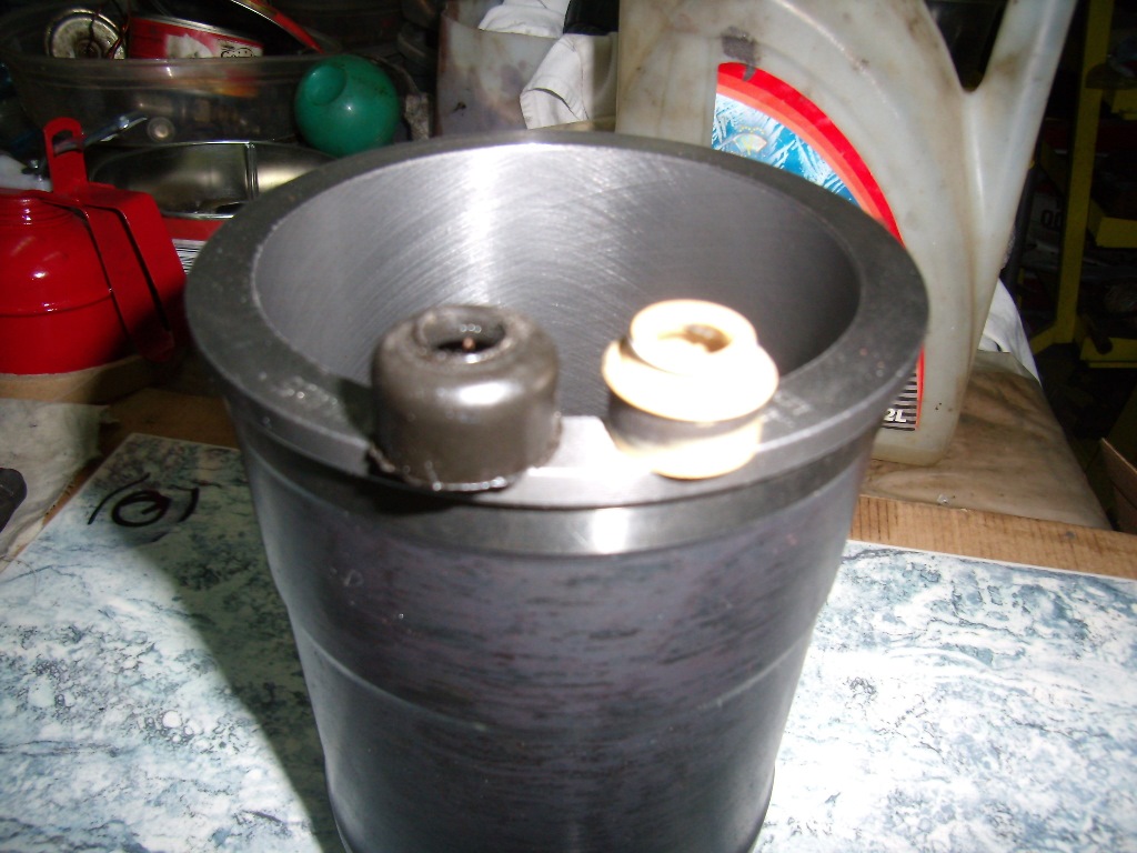

как там- главное следить чтобы верно одеть колца к верху меткой).... и шо? таки маслосъемно- переодевал 2 раза) остальные все ок)
слева -тот что стояло вместо маслосемного сальника справа то что было с покупкой новой головы- в общем тоже муссор
вот метки)

Повідомлення hellcat » Суб вересня 26, 2015 19:31
Там у шатунов еще важно, чтоб верхняя и нижняя голова одинаково у всех 4х весили. Ну и я, в свое время, очень сильно шатуны обпиливал, там мяса лишнего есть.

Повідомлення slava_uaz_kiev » Нед вересня 27, 2015 20:23
hellcat написав:Там у шатунов еще важно, чтоб верхняя и нижняя голова одинаково у всех 4х весили. Ну и я, в свое время, очень сильно шатуны обпиливал, там мяса лишнего есть.
так и делал... ) долго долго мэрать..долго долго точиль...снача напильником,потом плюнул и точилом) потом смело точилом)
только сами поршня трогать не хочу...стремно)
завтра у меня "оглядыны"- буду знакомить шатуны с коленвалом и проверять- не зажимают ли)
а после- полный монтаж гильз, поршни с шатунами... а сверуху накрыть этот бутерброд головой с прослойкой толстого майонеза )))
