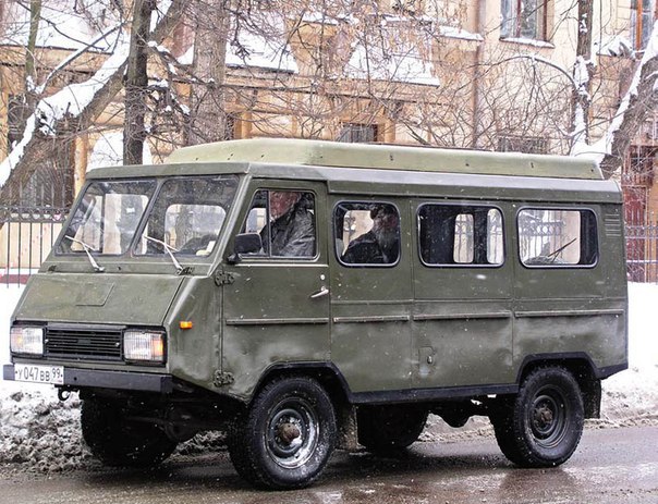

Среди самодельных грузовиков - этот один из самых старых. Большинство "модифицированных" ЗИЛов или "газиков" построено в 1990-х годах, когда частным грузовиком уже было не удивить. Автомобиль, о котором пойдет речь, появился на свет значительно раньше – в 1981 году.
Микроавтобус цвета хаки с первого взгляда похож не на самоделку, а на серийный автомобиль незнакомой марки. Простая угловатая форма кузова вполне соответствует модному в 1970–1980-е гг. дизайну. Нестыковок или грубых гаражных недоделок в облике этой машины вы не найдете: кузов изготовлен аккуратно. Более того, можно подумать, что некоторые детали сделаны на заводе! Есть в экстерьере автомобиля характерные черты индивидуальности. Например, приподнятый над проемами дверей контур боковых водосточных желобков.
На рубеже 1970–1980-х купить грузовик или микроавтобус в частную собственность было нельзя. Но построить самостоятельно и с помощью клуба "самодельщиков" зарегистрировать в ГАИ иногда получалось. Проблема комплектующих решалась достаточно просто. На автобазах списывали немало микроавтобусов, выработавших свой ресурс или побывавших в ДТП. Годные для применения детали, снятые с этих машин, нередко выбрасывали на свалку.Машину, о которой наш сегодняшний рассказ, построил москвич Анатолий Мишуков. В ее основе – немного переделанное полноприводное шасси от УАЗ-452. Мы будем упоминать старый индекс "буханки", так как в те годы, когда Анатолий Константинович изготовил свой автомобиль, индексов 3741, 3962 и 2206 ульяновский завод еще не применял.
Длина машины Мишукова немного меньше, чем у "буханки": задний свес укорочен на 20 см. Передний свес остался стандартным, но так как нос машины немного "приподнят" по сравнению с УАЗ-452, углы въезда и съезда получились более выгодными – существенный показатель для автомобиля высокой проходимости. По ширине самодельная "буханка" на те же 20 см меньше ульяновской.
Кузов машины изготовлен по технологии, применяемой при серийном производстве средних и больших автобусов: к каркасу из труб прямоугольного сечения приварены стальные панели. Только вместо пространственного основания агрегаты прикреплены к обычной "уазовской" раме. Получился очень жесткий остов, ни при каких нагрузках проемы дверей и окон не перекашивает. Не в ущерб жесткости кузов можно превратить в частично открытый "сафари". Объемная крыша из стеклопластика отстегивается, панели боковин с окнами снимаются.
Такая несущественная на первый взгляд деталь, как перемычка, разделяющая ветровое стекло, у машины Мишукова тоже несет силовую нагрузку. Известно, что проем ветрового стекла – слабое место кузова многих микроавтобусов и кабин некоторых бескапотных грузовиков. Кстати, серийными машинами, у которых проем получился жесткий, были УАЗ-452 и РАФ-977 – у них сильно гнутое стекло.
Несмотря на массивный каркас, кузов машины Мишукова не отличается избыточной массой. По словам создателя, он легче, чем у серийной "буханки". Этому способствуют уменьшенные габариты, фанерный пол салона, стеклопластиковая крыша. Мишуков однажды взвешивал на "грузовых" весах порожний автомобиль. Оказалось, что масса машины немного больше 1,6 т. Для сравнения: масса фургона УАЗ-452 – 1720 кг.
Расположение дверей как у большинства микроавтобусов: по левому борту только водительская, по правому – две двери, распашная задняя. Наружные петли не портят внешнего вида машины, зато передние двери открываются на 90°, как на УАЗ-452 и РАФ-977. По характерным подштамповкам заметно, что тыльная сторона дверей кабины заводского изготовления, – это перекроенные сваркой двери УАЗа.

Двери кабины оснащены нормальными форточками и стеклоподъемниками, взятыми от УАЗ-452. При этом Мишукову удалось придать рамкам дверей оригинальную форму. Арматура дверных замков взята от когда-то популярного польского микроавтобуса Nysa. Молдинги в виде деревянных брусков создатель машины выполнил примерно так, как они сделаны на полноприводном бескапотном Volvo.
Мишуков сознательно проектировал заднюю часть своей машины, похожей на Land Rover Defender: широкая распашная дверь посередине, узкие окна справа и слева от нее. Стекло двери оборудовано задним "дворником". Запасное колесо, висящее снаружи на двери, типично для "джипов". Небольшие круглые задние фонари незнакомой марки. Оказывается, они заимствованы у "бамовского" самосвала Magirus Deutz. Фаркоп и два задних буфера антикварные, с легендарного джипа Willys времен войны. В 1960-х такая машина была у Мишукова.
В интерьер салона отлично вписалась приборная панель от РАФ-2203. Дизайн и расположение приборов у нее современнее и эргономичнее, чем у УАЗ-452. Под панелью размещен странный кожух отопителя с двумя большими круглыми решетками воздуховодов – по виду явно "фирменный". Оказывается, печка взята от автобуса Mercedes-Benz "408-й" серии: в 1970-х такие машины служили в качестве "скорой помощи" в закрытых ведомственных больницах. Второй отопитель салона установлен за правым сиденьем, на том же месте, где у "ГАЗели" ГАЗ-3221. Эта печка от Nysa. Кожух рулевой колонки с переключателями сигналов поворота, фар и "дворников" от ВАЗ-2106.
Замок зажигания от FIAT, сделанный по лицензии фирмы Neiman. Его применяли на советских "легковушках" до 1983 г. От замка нынешних "Жигулей" он отличается тем, что ключ вынимается в двух положениях: выключенном и "нейтральном".
За много лет хозяин заменил некоторые детали. Рулевое колесо от Opel появилось на машине уже в наше время. Головное освещение стало работать эффективнее, когда круглые фары уступили место прямоугольным от ВАЗ-2105. В сочетании с доработанной облицовкой "Москвича-2140" они прекрасно вписываются в облик машины. Передние сиденья РАФ-2203 уже выработали ресурс, и будущим летом хозяин планирует заменить их подходящими креслами от иномарки.
Салон машины предназначен для перевозки грузов: вместо сидений – грузовой отсек. Настил пола при необходимости можно разобрать, сняв резиновые коврики и отвернув винты крепежа панелей пола. Таким образом, открывается невозможный на обычном УАЗе доступ из салона к коробке передач, раздаточной коробке, карданной передаче заднего моста.
Говорят, что в непогоду двигатель УАЗа, стоящего вне гаража, удобно регулировать, сидя в кабине. Но этим придется заниматься, поворачиваясь в кабине, где мешают руль, рычаги, открытая крышка капота. Кроме того, на УАЗ-452 капот открывает доступ не ко всему двигателю. Примерно над третьим цилиндром нависает перегородка кузова, а четвертый цилиндр задвинут в нишу и со стороны грузового отсека накрыт несъемным кожухом, поэтому вынуть головку цилиндров и штанги толкателей клапанов четвертого цилиндра – проблема.
В кузове машины Мишукова нет перегородки. Двигатель ЗМЗ-402 накрыт полностью снимающимся капотом, добраться к нему можно с любой стороны. А регулировки и ремонт любой сложности можно проводить, находясь в просторном грузовом отсеке. Обратим внимание: двигатель не ульяновский, а заволжский, работающий на бензине Аи-92 или газе. Место правого бензобака занял газовый баллон.
У Мишукова аккумулятор стоит за спинкой левого сиденья, как на обычной "буханке", но, чтобы добраться до аккумулятора УАЗа, из-за перегородки надо откидывать сиденье водителя. В самодельном кузове ящик с аккумулятором просто стоит в углу. Он не занимает полезную площадь, и при необходимости батарею легко вынести из салона.
На передней панели над облицовкой расположена крышка "ложного" капота, примерно такого типа, как у РАФ-2203. Под ней находится узкий отсек между облицовкой и передним щитом салона, там расположены главные цилиндры тормозов и сцепления, механизм стеклоочистителя, бачок стеклоомывателя, расширительный бачок, радиатор отопителя, пластиковые крышки ламп фар, некоторые приборы электрооборудования. Все эти узлы серийные. Например, главные цилиндры использованы от ГАЗ-24.
Стандартные рессоры УАЗа оказались слишком жесткими для машины с более легким кузовом. Поэтому подбор листов индивидуальный, чтобы обеспечить оптимальное для этого автомобиля сочетание грузоподъемности и плавности хода. По длине примененные рессоры близки к тем, которыми оснащали УАЗ-451, модификацию "буханки" без привода на передние колеса. Рулевая колонка содержит интересный узел – промежуточный вал с карданными шарнирами от древнего грузовика МАЗ-200.
Машине в этом году исполнится 25 лет. По словам владельца, ему много раз приходилось возить грузы по тяжелому бездорожью. Именно на это рассчитан любой УАЗ, в том числе оснащенный несерийным кузовом. Еще в советское время Мишуков неоднократно участвовал в дальних пробегах, которые организовывал клуб владельцев "самоделок". Участники тех пробегов побывали во многих уголках СССР. Сейчас автомобиль в идеальном техническом состоянии. На кузове нет ни пятнышка ржавчины, а агрегаты не сложно обновлять: серийные ульяновские и заволжские запчасти продаются в любом магазине.
