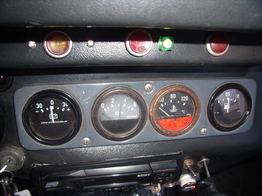

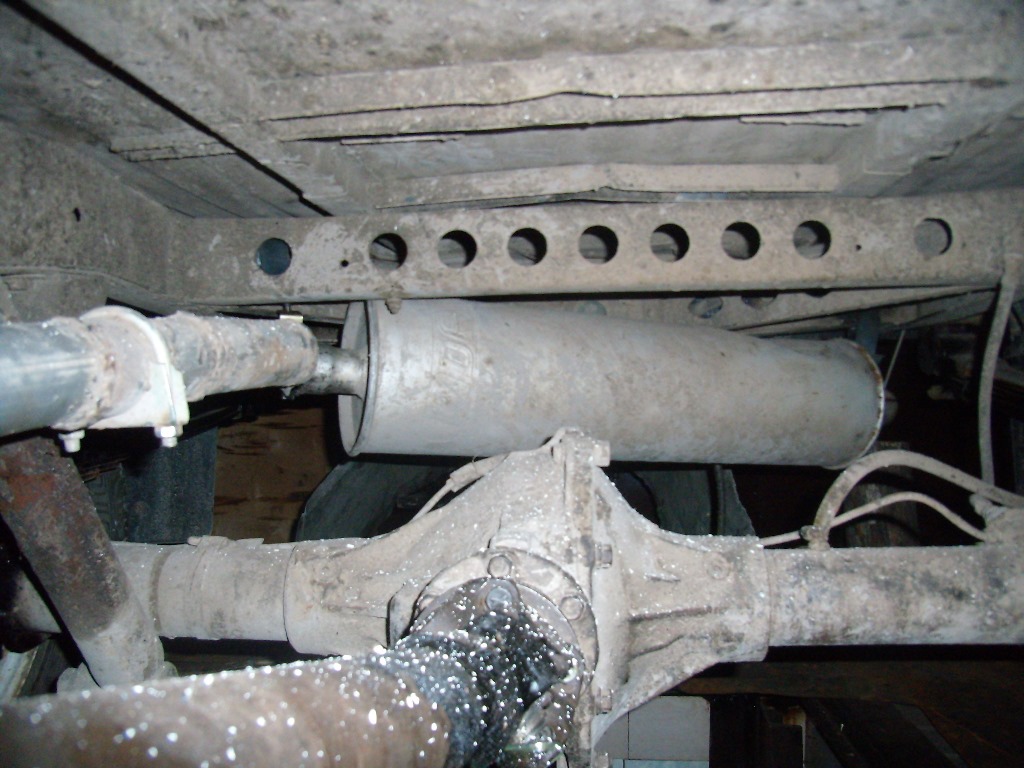

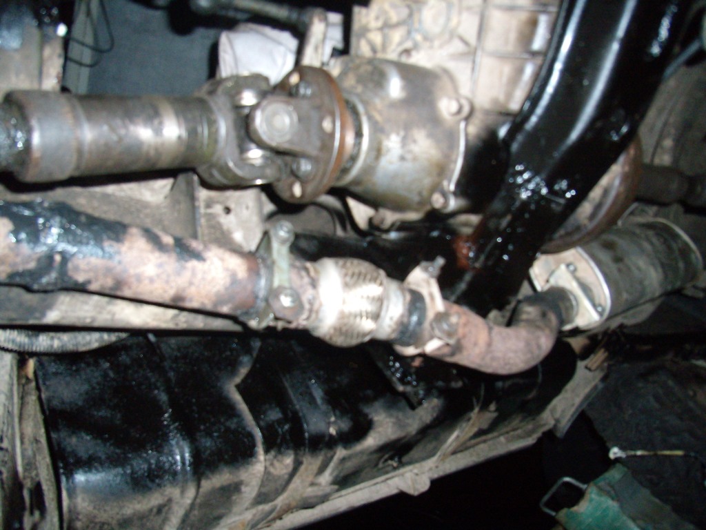

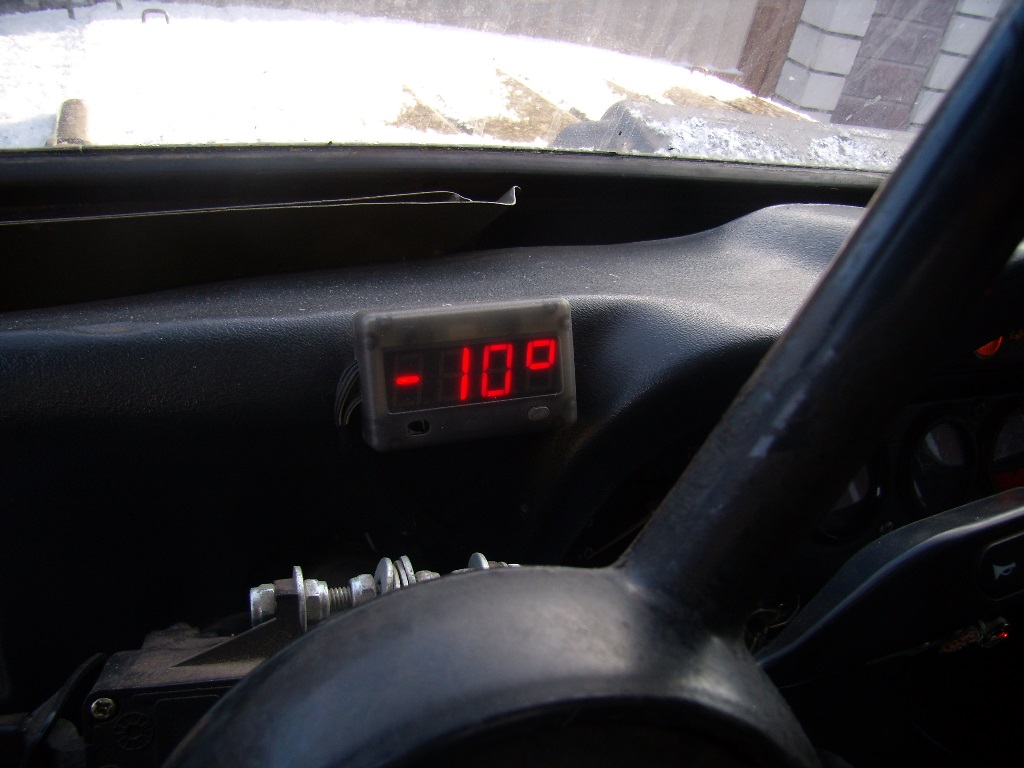

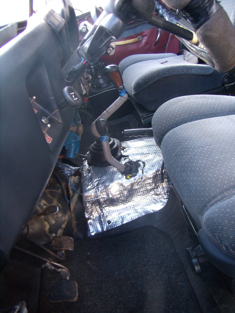

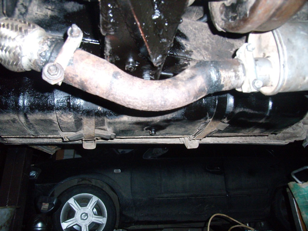

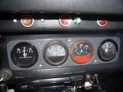

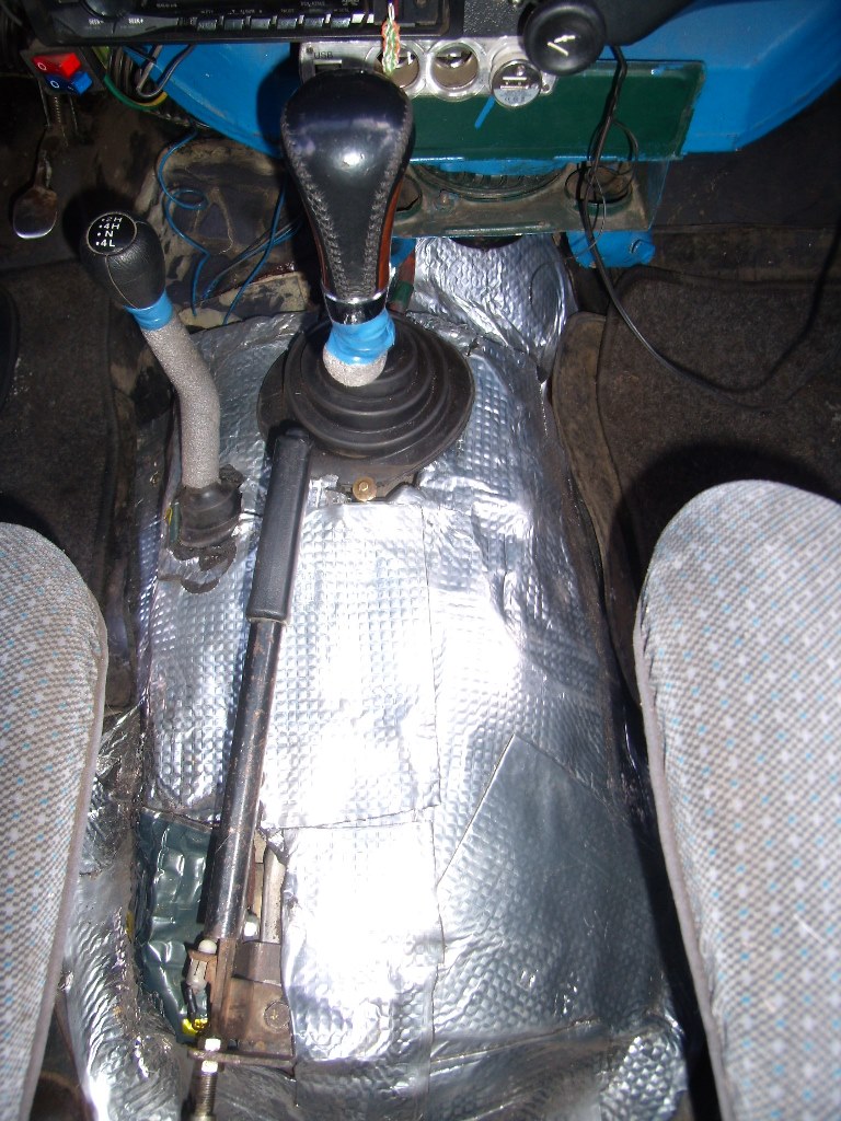

несколько фото - выхлопная система, долбаная черепашка, и общий вид

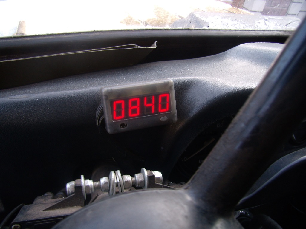

общая панель
тахометр

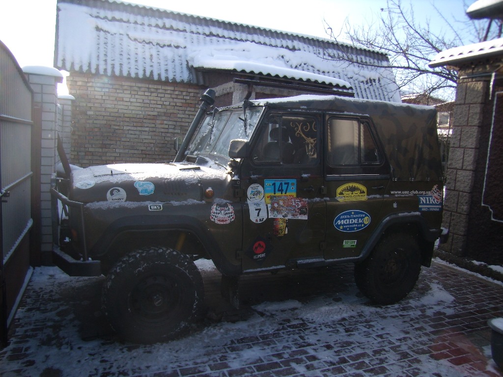

первое утро!
черепаха по центру с ручником
черепашка сбоку
общиий вид

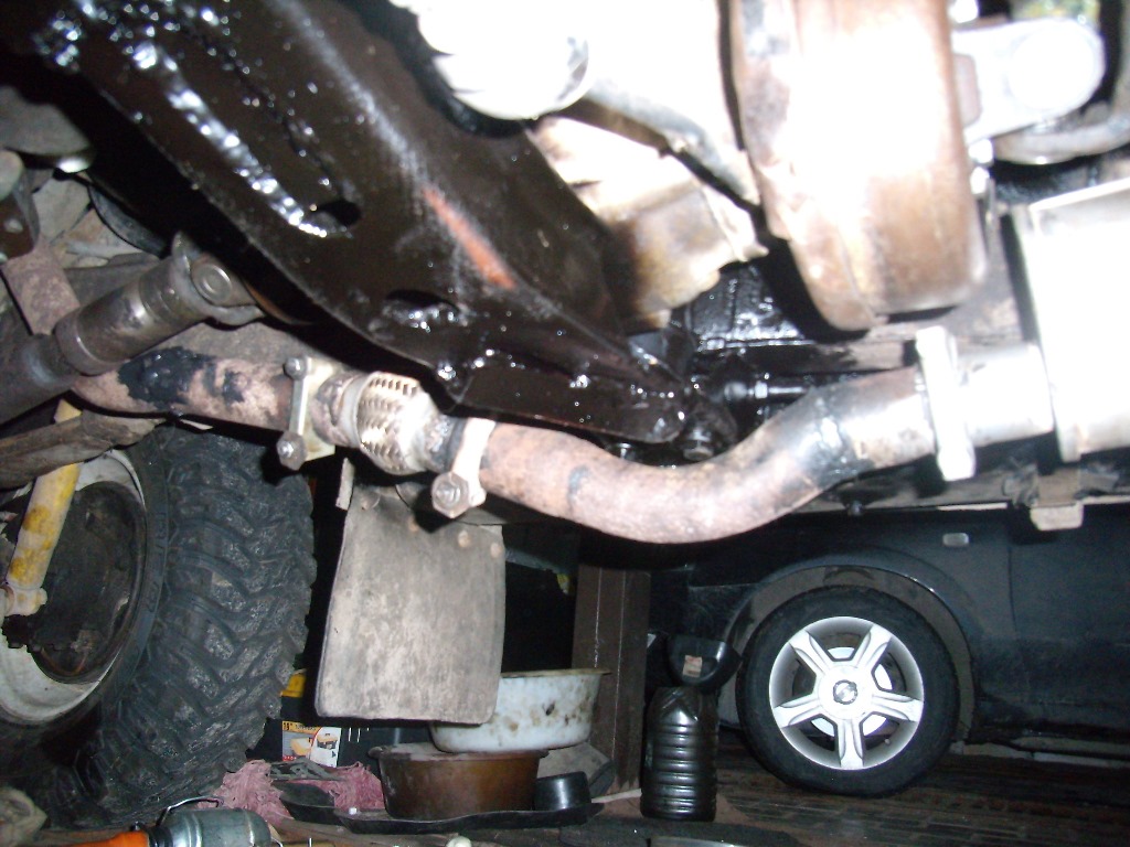

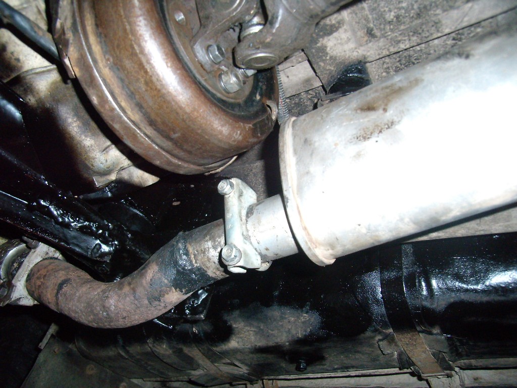

глушак
глушак
глушак
глушак
глушак

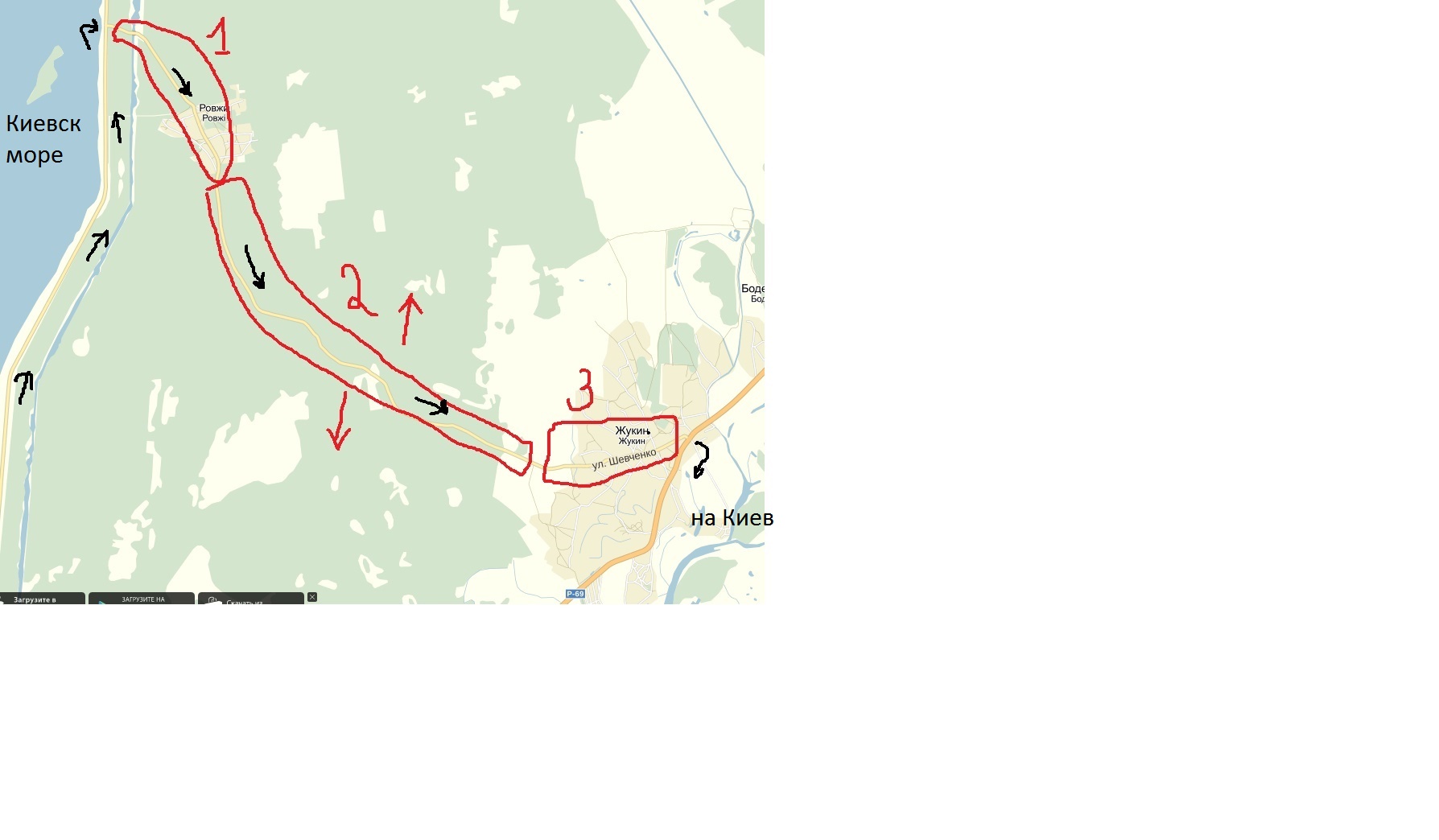

карта путишествия
1 пункт - ну типа класс, природа ... людей нету... связь хоть какая-то есть... природа.. дорога именно для УАЗа-гравий с водой и льдом
2 пункт - крики души: "АУ Люди, Вы где?" "Да тут ничерта не работает, телефоны- баста, карта- баста" "и почему я не взял бумажную карту"..... так сосны... ага сосны... ага березки...дорога? где дорога? тут один льод и лужи по колено... " так бензин есть.... инструмент есть" "ЛЮДИ, тут есть кто?" "ни одной живой души"..."ВАУ..
буханочка-!" "так тут есть ЛЮДИ!" "ага, я ехал прямо и никуда не сворачивал, если шо пешком ровно по этим лужам обратно до трасы с 15 км..." "день- не темнеть, дождь-перестать идти"
3 пункт - "УРА..!!! Ура!! мы видем людей!" "а вот и связь начала появляться".... "ну славу богу- 2 домика!" "наконец-то автомобиль какой-то маячит".. мы на трассу выехали
п.с. офигенно место для покатухи после того как сойдет снег немного... стрелками обозначены направления бездора и офигительной природы
