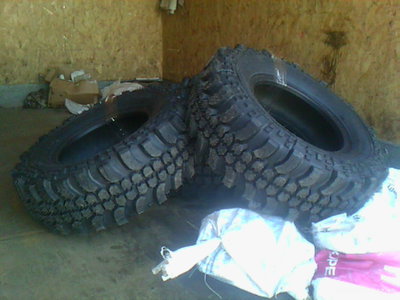

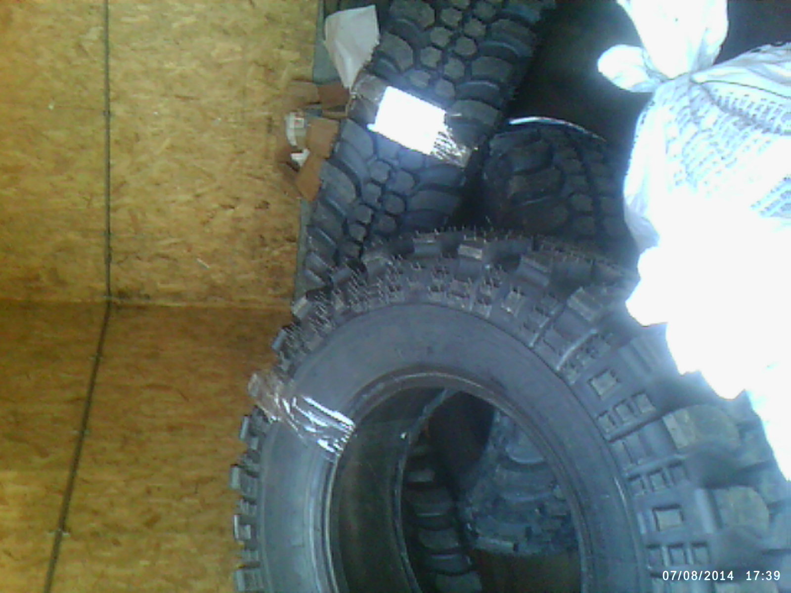

Сегодня с Новой Почты забрал резину, на ощупь умеренно мягкая и легкая, ну не очень ну по крайней мере легче моей Я-245, наварка качественная хотя посмотрим как вести себя будет при ЮЗАНИИ... Пока на первых парах Игорь из Сокаля не обманул.... Завтра прийдут диски будем мерять.... :shock: :shock: :shock:

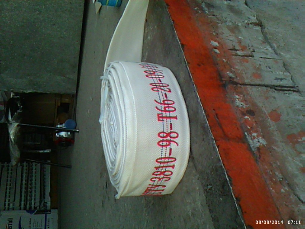

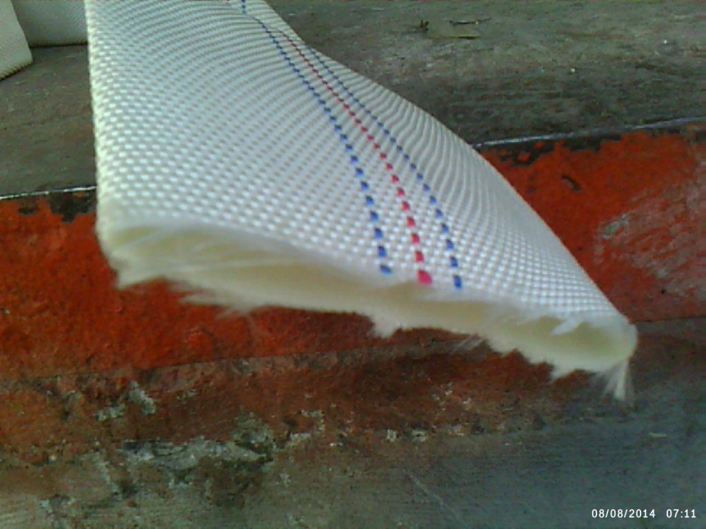

Сегодня зашел сутрица на склад и в голову пришла офигенная идея.... Так - как практика и увиденное на фри фесте показало то что машинка должна быть укомплектована нормальным именно тканевым шнурком а не троссом, так - как практически все доставалки из грязи базируются на рывке, то для этого тросс не годится, по этому описываю идею с шнурком. Покупаете у меня или на любой конторе которая занимается пожарным оборудованием два латексно капроновых пожарных рукава Ду65 они идут по 20м в рулоне, везете к швее и сшиваете их вместе там же делаете и петли по заказу любой длинны которая вам нужна. Себестоимисть всего: рукава по 260грн и услуги швеи у каждого разные, лично мне будет делать это кум за МОГОРЫЧ... :lol: :lol: и вы получаете 20м суперского шнурка за умеренную сумму. Выглядят они так:

Идея может и хорошая, но у меня есть два вопроса.
1. это какая такая швейная мастерская возьмет и на своих модных машинках прострочит такой плотный материал (который режется с трудом)
2. а ты уверен что пожарный рукав выдержит хороший рывок?

Мастерские нужно искать те что могут шить кожу, а по поводу выжержит, одним рукавом тянули (но без рывка) фуру в пол загрузки, но чтобы наверняка два сшить и буду точно уверен....А вообще каждому решать... Я же не навязую свое мнение, я просто им делюсь :D :D :D И еще насчет прочности кто хочет попрочнее можно сшить и в четыре слоя но получится длинна 10м из 2 рукавов. Ну тода блин точно потянется все что ездит по нашим дорогам :lol: :lol: :lol:

Я же не против идеи. У меня вопрос был где такое могут сшить и выдержит ли.
Кстати, для информации, стропы, которыми пользуется народ есть двух видов - динамическая и нет.
Не динамика может использоваться как буксировка и как удлинитель для троса лебедки. Такие стропы не тянутся.
А вот динамика наоборот, не подходит для удлинения лебедки, она тянется, но за то лучше динамики для вытаскивания нет. Особенно для рывка.

При цьому прошивати її треба таким швом, щоби не тріщав при розтягуванні.

+100
Если пожарный шланг тянется и его прошить, то при первом же рывке вся нитка полопается.
А с другой стороны SI Grouр сделает, потестит и даст результаты :) Может и откроет нам доступ к дешевым и прочным девайсам :)

Нитка, которой будет прошит шланг, вообще-то, тоже может растягиваться.
А чем не устраивает трос, например, который делает тексма? Он тянется, у троса 22мм рабочая нагрузка 7.5 тонн.

Шить токо капроном, а по поводу троссов, личноя их не люблю 1) Плохая гибкость, места больше занимают в нычках машины 2) вес 3) при перегибе можно испртить переплет 4) травматичность. Это было чисто мое мнение...
