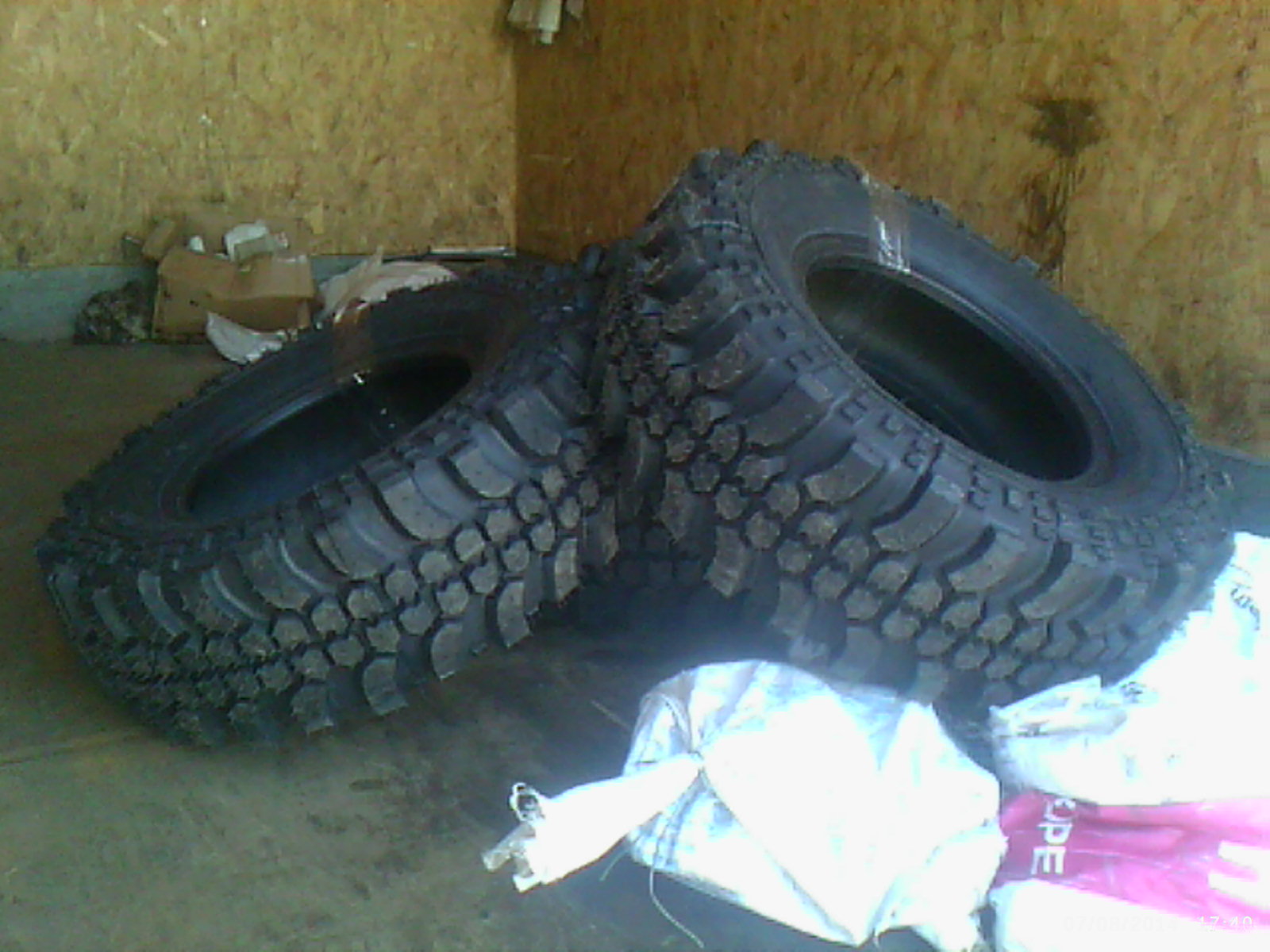

SI Group написав:Колесо 6Jx16H2
Под какой размер резины такие узкие диски?
Student написав:SI Group написав:Колесо 6Jx16H2
Student написав:Вы покупаете очень узкие диски для такой резины.
Оптимальной будет ширина диска 7".
Панда написав:Student написав:Вы покупаете очень узкие диски для такой резины.
Ну это спорный вопрос на мой взгляд.
Есть даже и у нас люди которые ездят не первый год на дисках штампове с 6J и 6,5J. И как я знаю ни разу еще не разбортировались.
Ну будут боковины немного бубликом, и ладно. Зато имея на дисках Н2, не думаю что колеса разбуются. Если учитывать, что человек не готовит машину для RFC, то будет все гуд.
