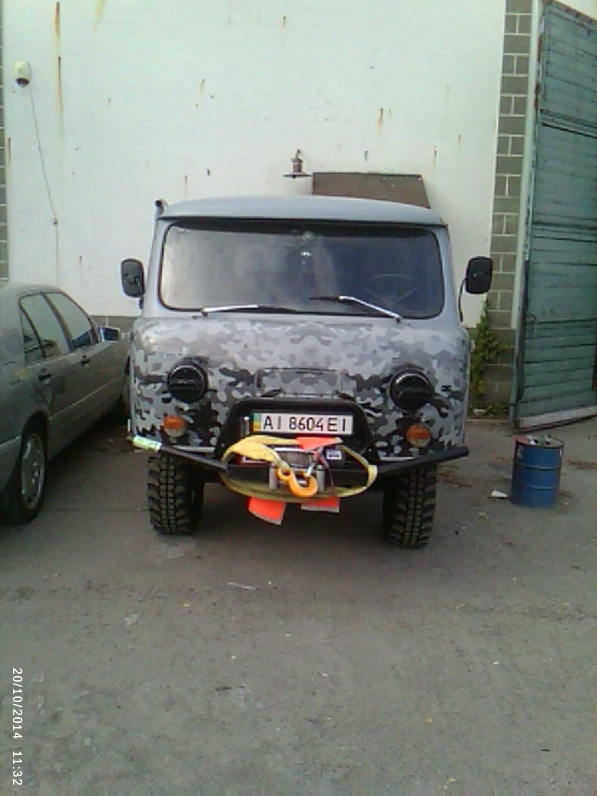

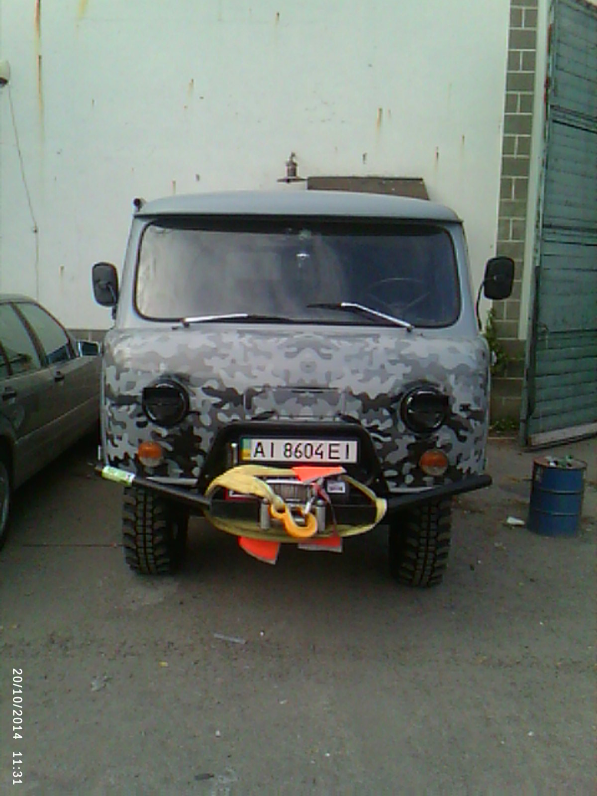

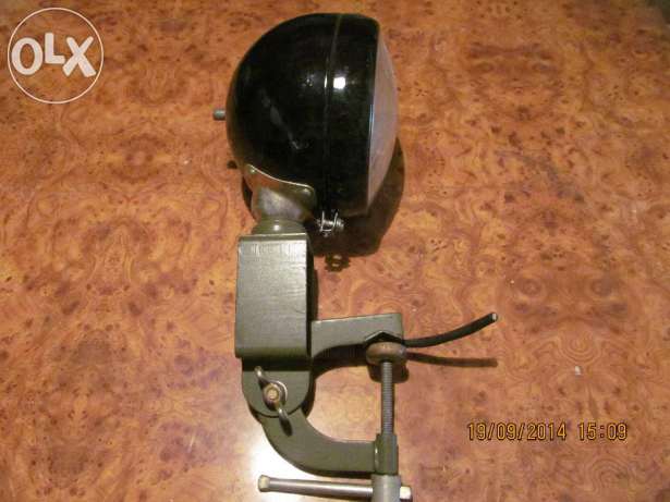

На выходных бросил на передок новые рессоры по 14 листов и на задок подбросил по одному листу на сторону, хотел по два но стремянок не хватило.. :( :( Также между делом установил давно купленные СМУ на фары. По сути они мне по функционалу не нужны но так для вида только :D :D

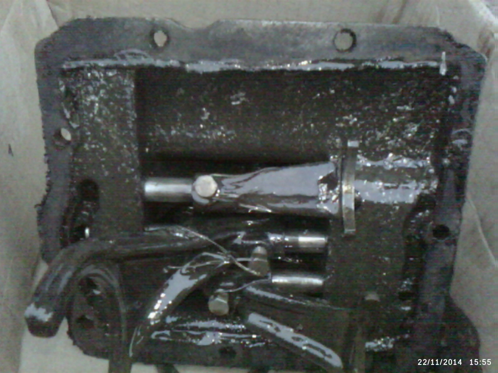

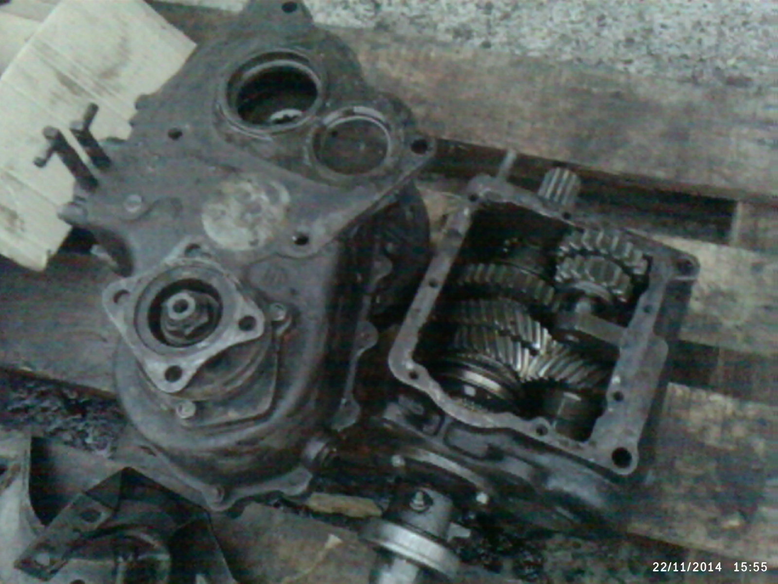

КПП два синхрона УАЗ 452
Повідомлення SI Group » Суб листопада 22, 2014 19:19

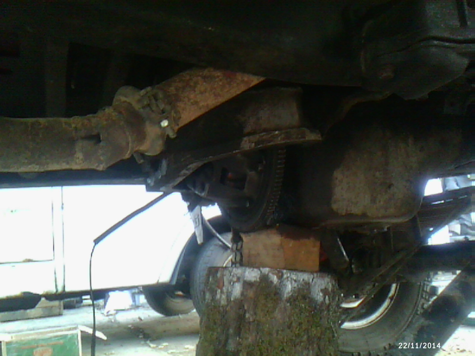

Как и обещал что при разборе коробки отпишусь. Сегодня снял и вскрыл КПП, оказалась старого образца, да и че бы я хотел чтоб была нового, с 4 синхронами :lol: :lol: :lol: Отстегнул ее быстро вместе с роздаткой хоть и делал это в первый раз.... При вскрытии крышки в глаза бросилась куча стружки на стенках крышки и дне коробки, она оказалась зубцами шестерни вторичного вала, убит подшипник первичного вала, в удовлетворительном состоянии шестерни 1 и 3 передачи плюс к этому прокладки и сальнички походу и все............ :roll: :roll: Осмотрев роздатку вроди в порядке но на всякий случай вскрою крышку и осмотрю лучше, а вообще есть на дежда что на этой недельке получу уже свой ЗМЗ406I и буду ставить все вместе. Жаль что на 10ЛЕТИЕ буду без своего БУСУРМАНЦА, а мож это и к лучшему что не успел с движком..... Моторист рассказал как правильно обкатать двиг нужно так я аж охнул :shock: :shock: :shock: Шоб не расспросил и приперся с откапиталенным двиглом, точно по НЕУДЕРЖАНКЕ уложил бы :?: :?:

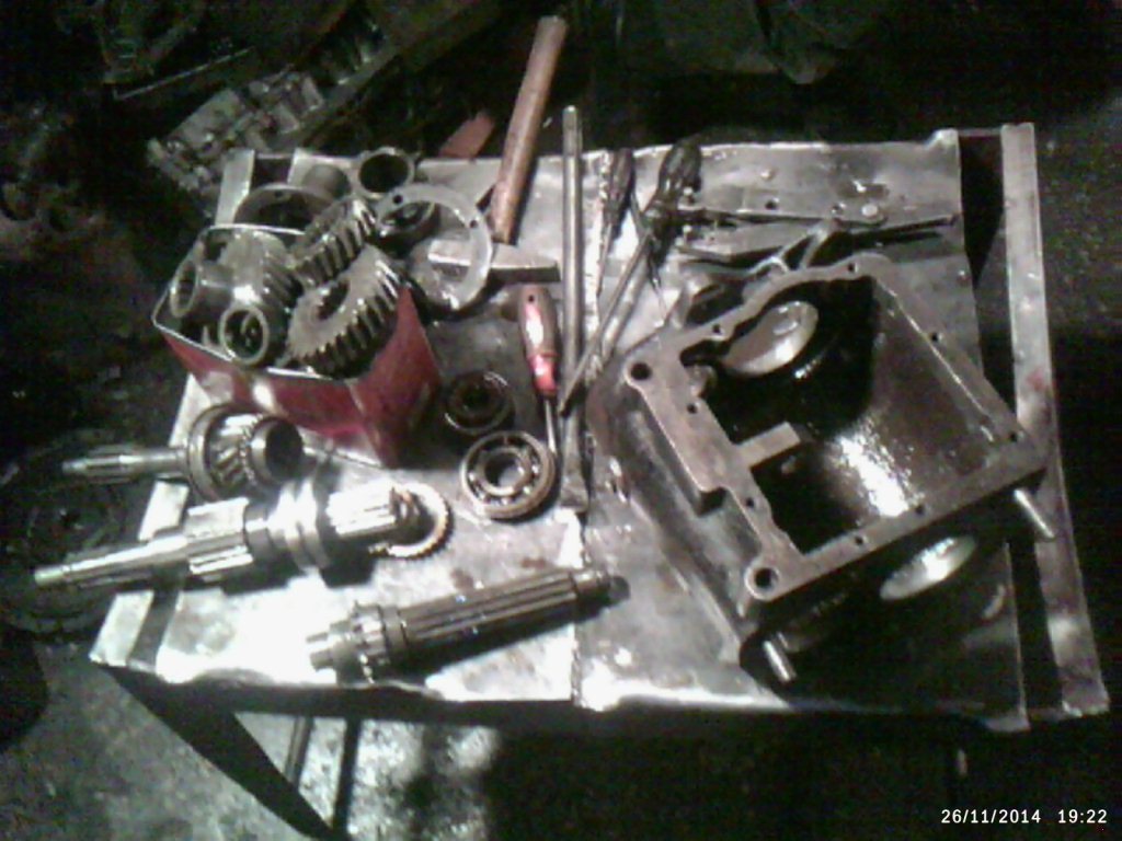

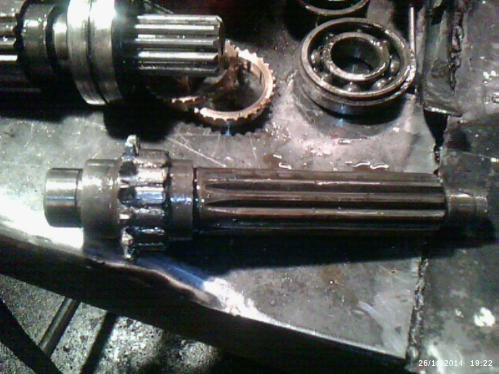

Коробка в разобранном виде
Повідомлення SI Group » Сер листопада 26, 2014 23:50
Вот такая вот фигня....... :shock: :shock: :shock: :shock:
Приговор:
Синхронизаторы-2, подшипник первичного вала-1, подшипник исходящего вала-1, шестерня паразитная (которая на маленьком валу)-1,шестерня задней передачи-1, подшипники блока шестерней-2, вал блока шестерней (который собственно и гавкнул)-1, выжимной подшипник сцепления-1, пробки сливные-4, штопорные кольца............. Плюс время и "камасутра" на сборку :( :(
