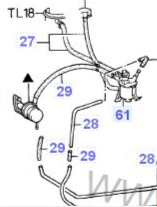

При невозможности отнять обратку у карба когда-то очень давно применялась
вот такая штука:
Регулятор давления родом с Форда Сиеры.
