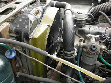

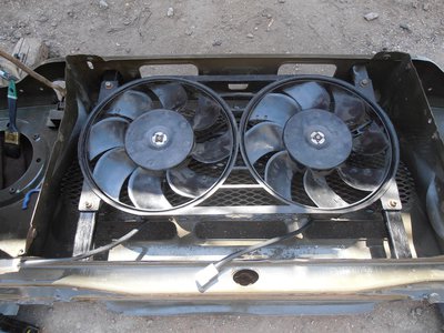

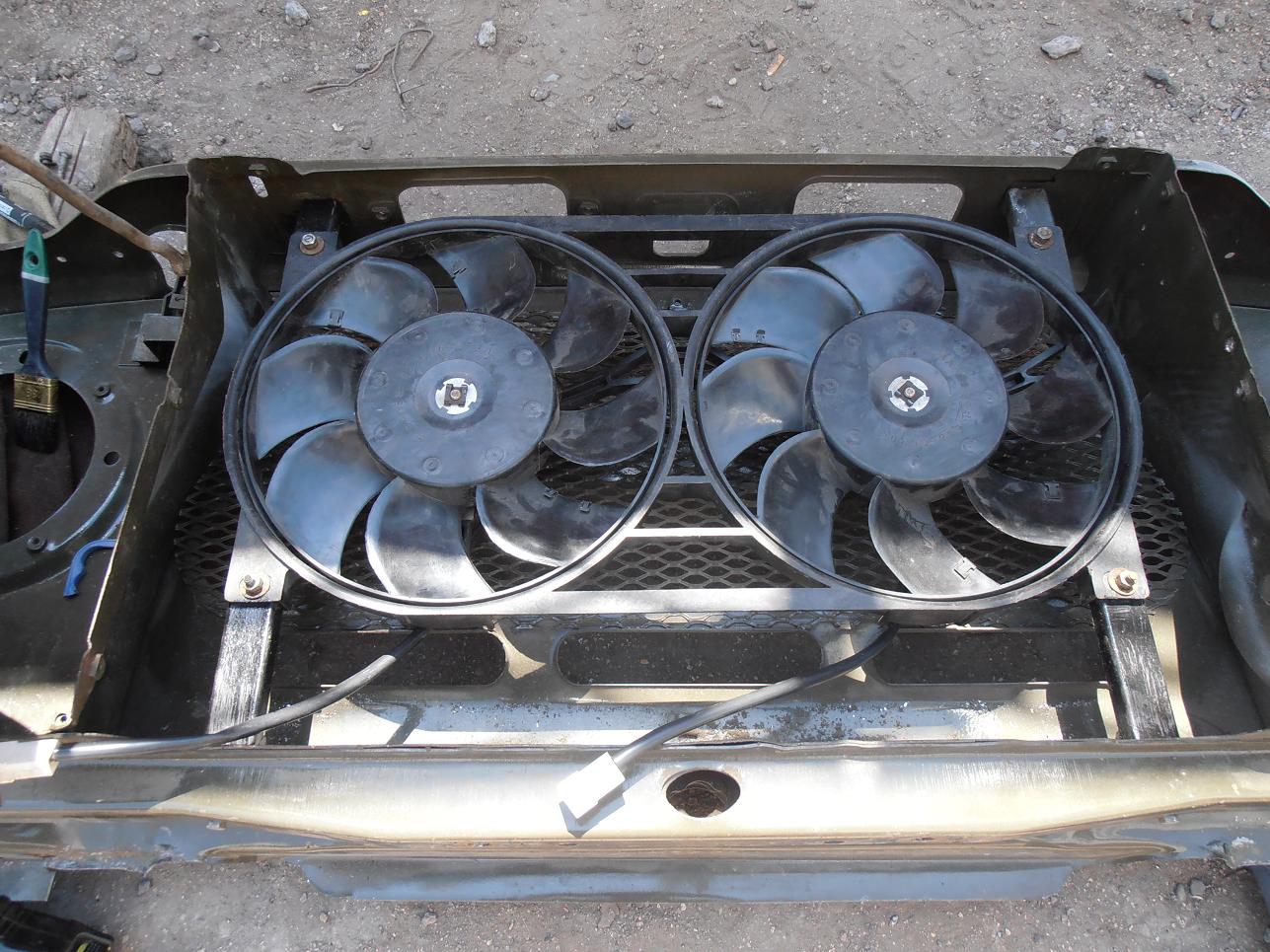

родную вискомуфту переставил на помпу+карлсоны с тайги
