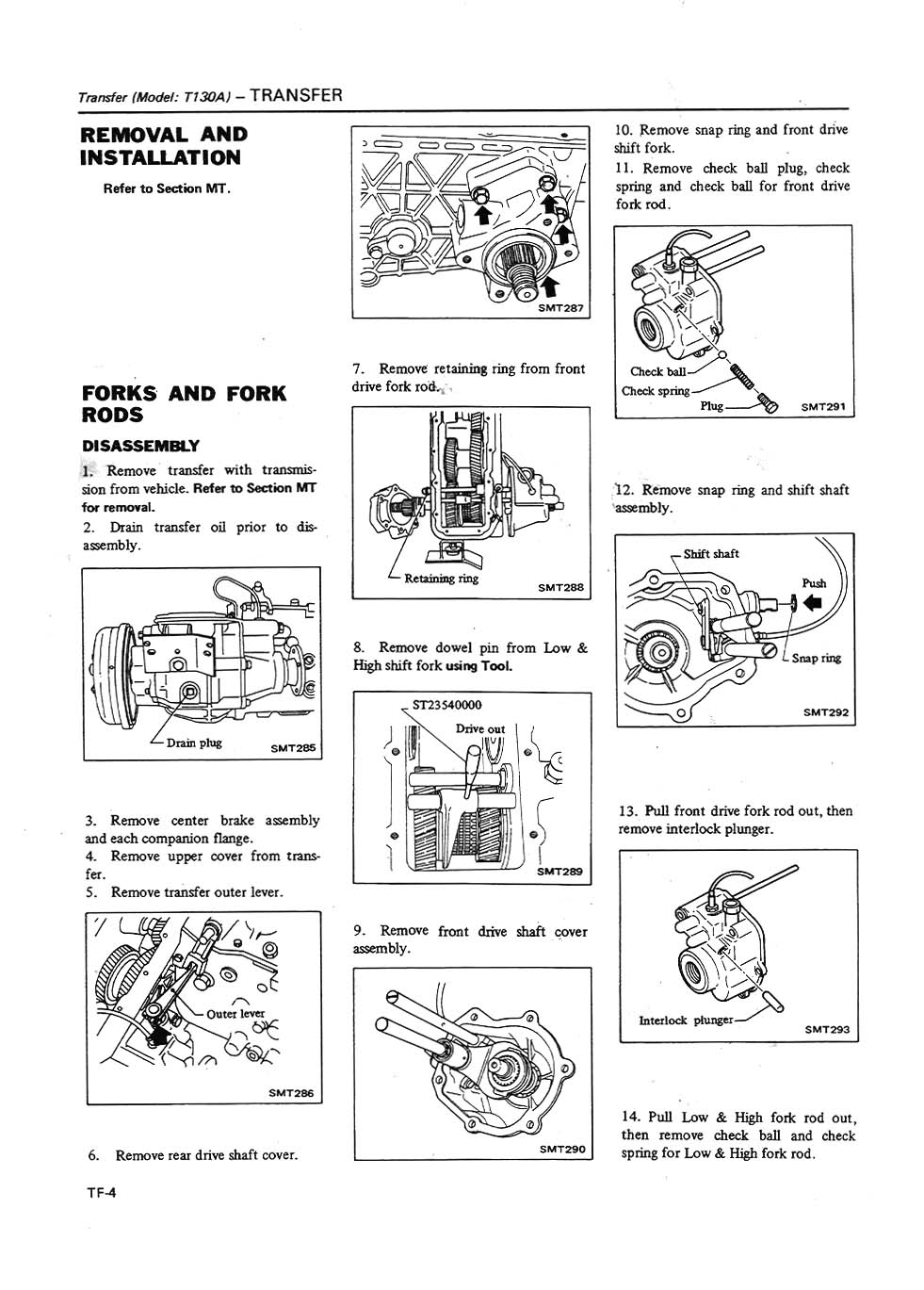

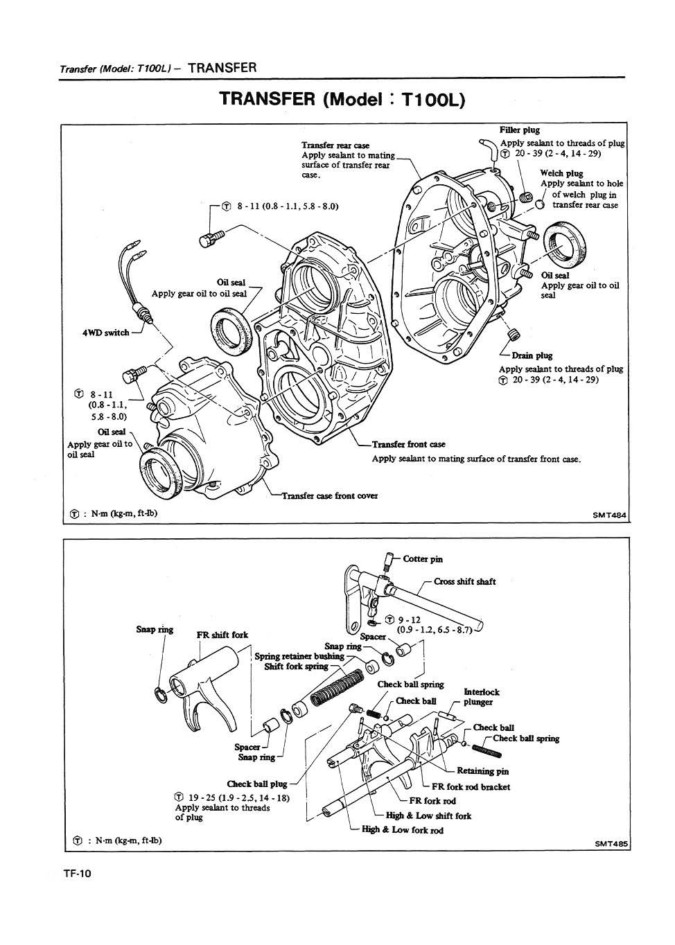

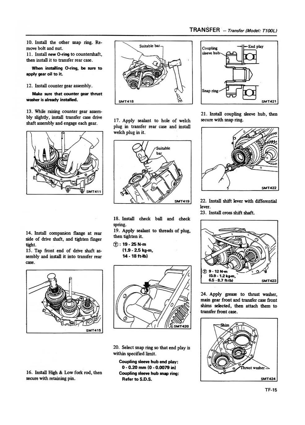

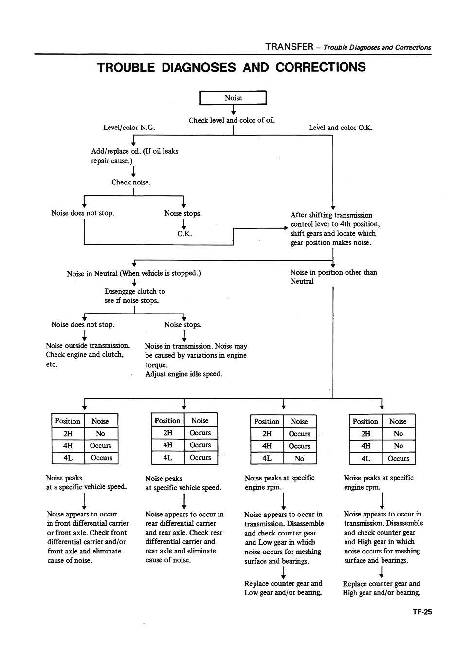

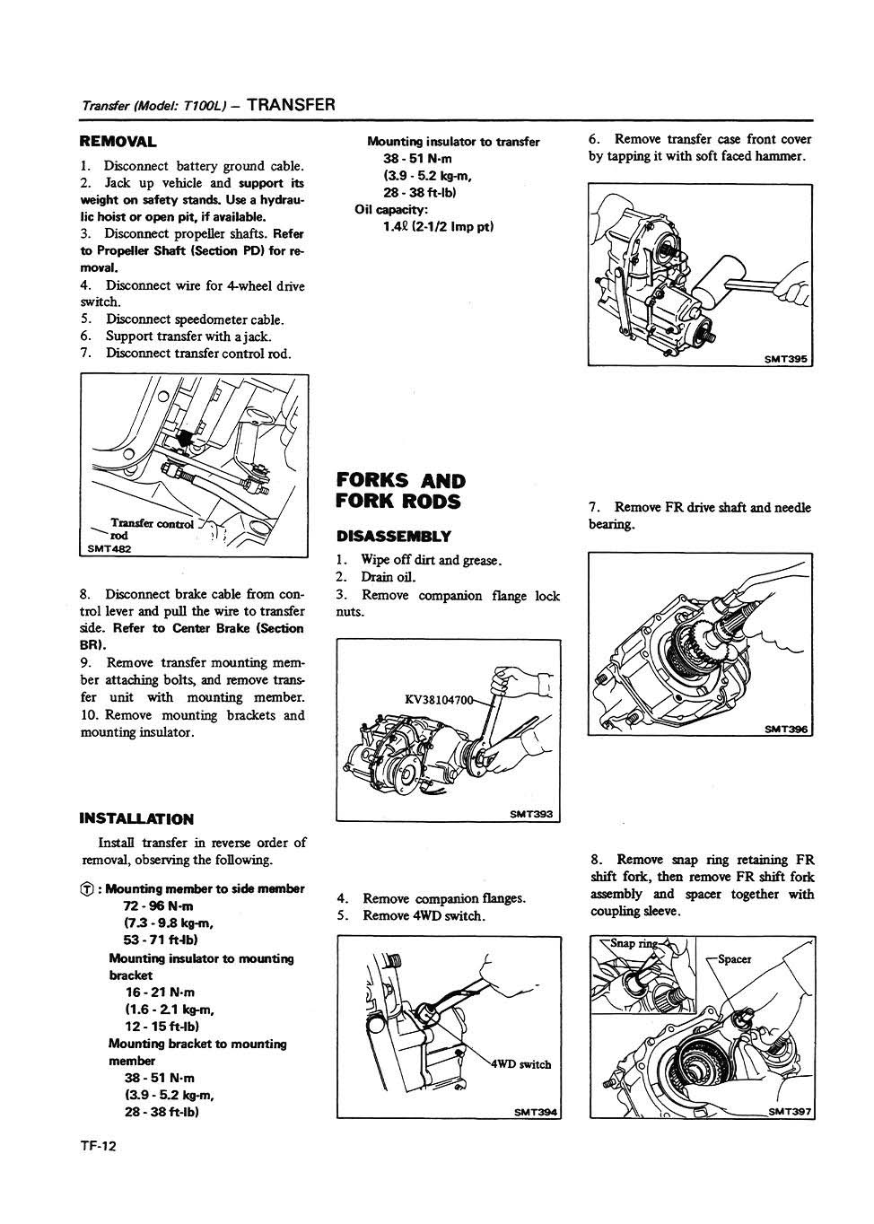

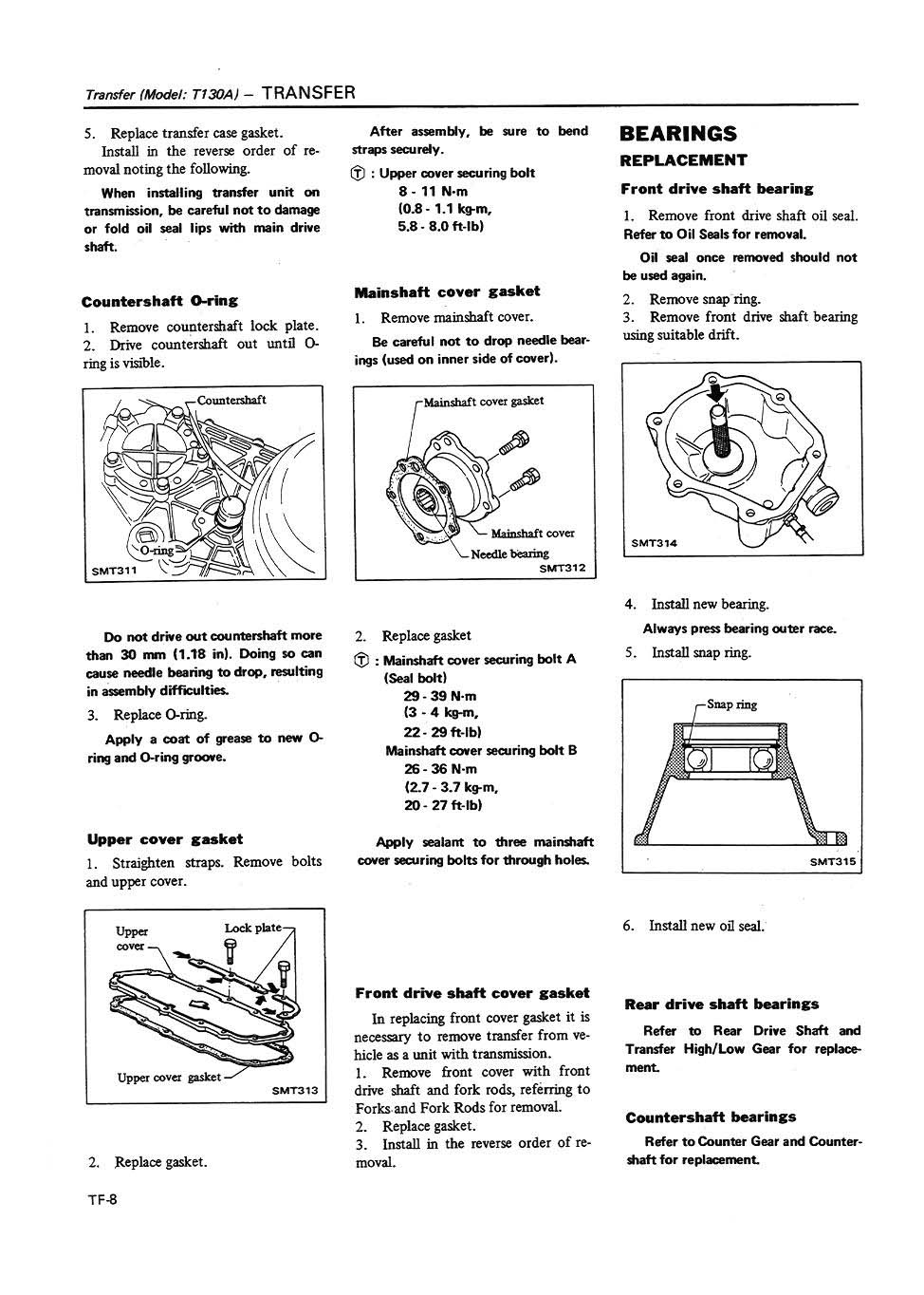

Повідомлення Student » Сер лютого 17, 2021 16:56

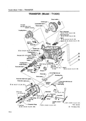

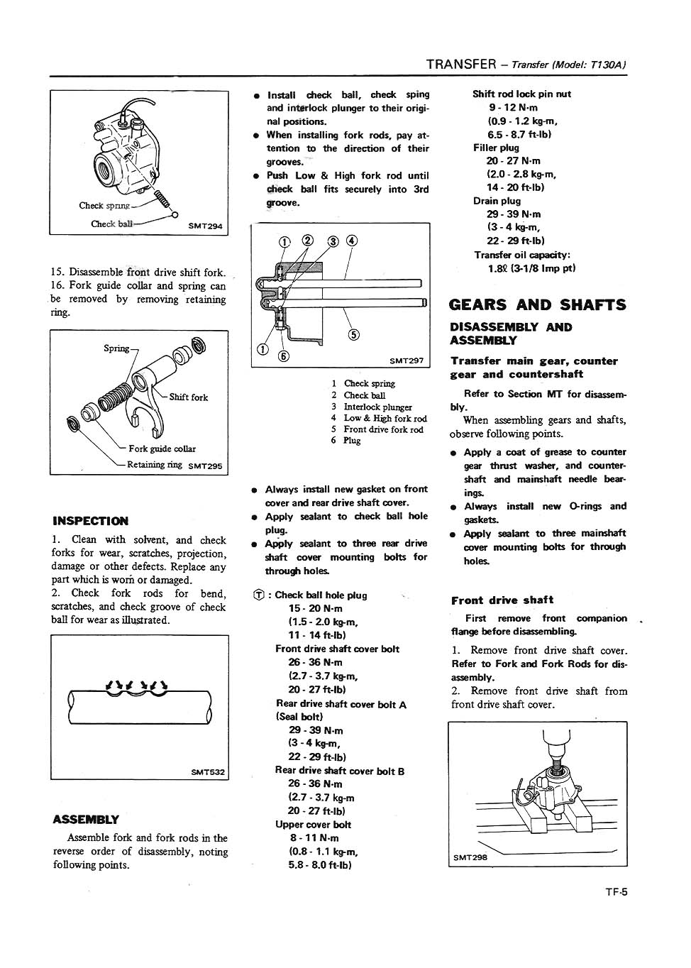

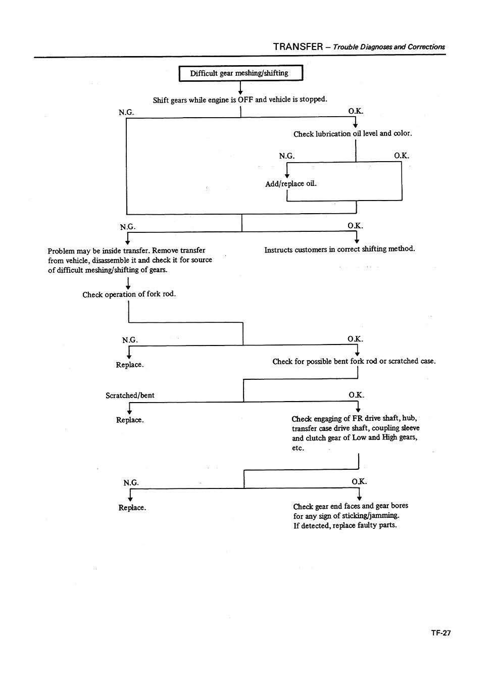

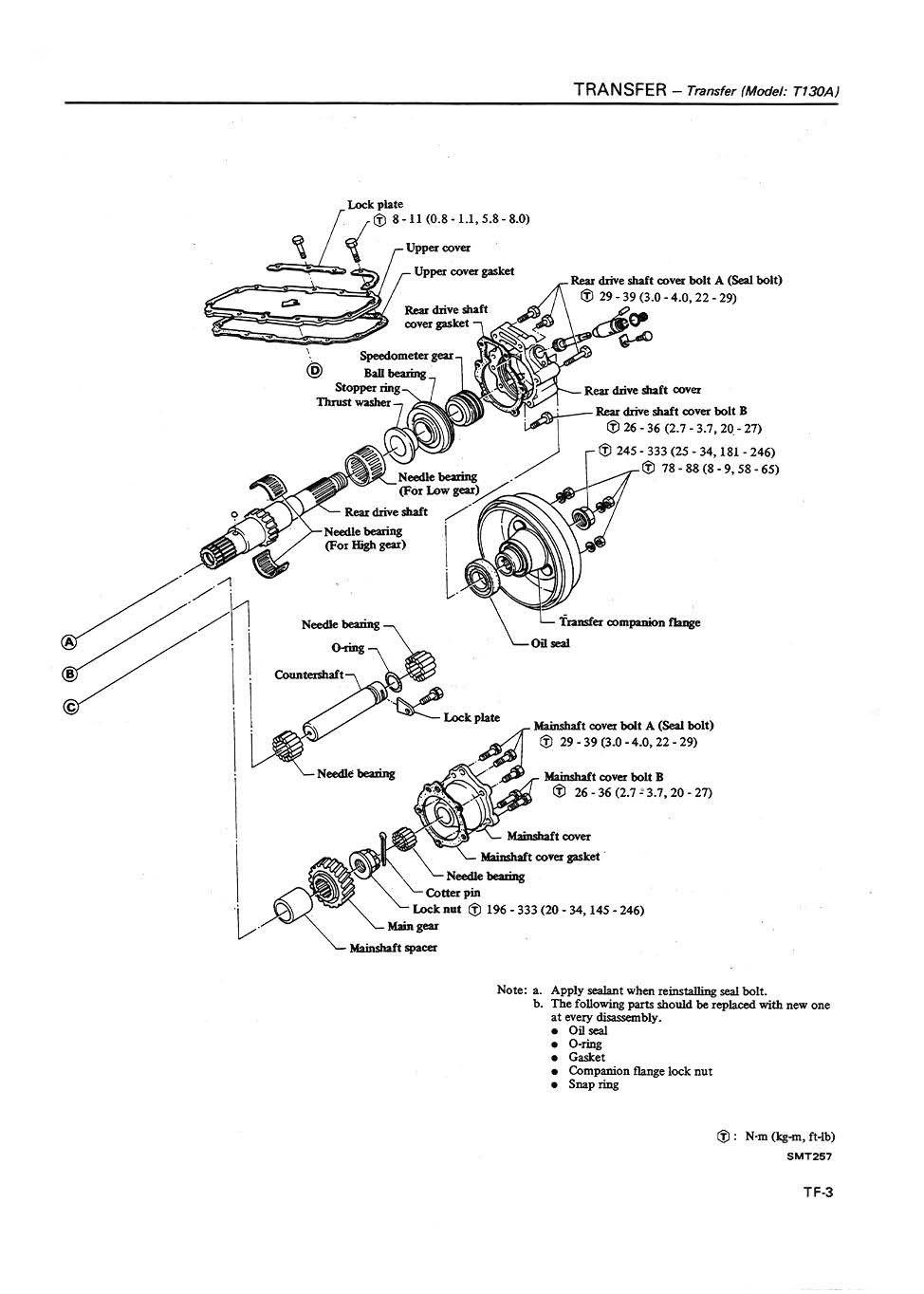

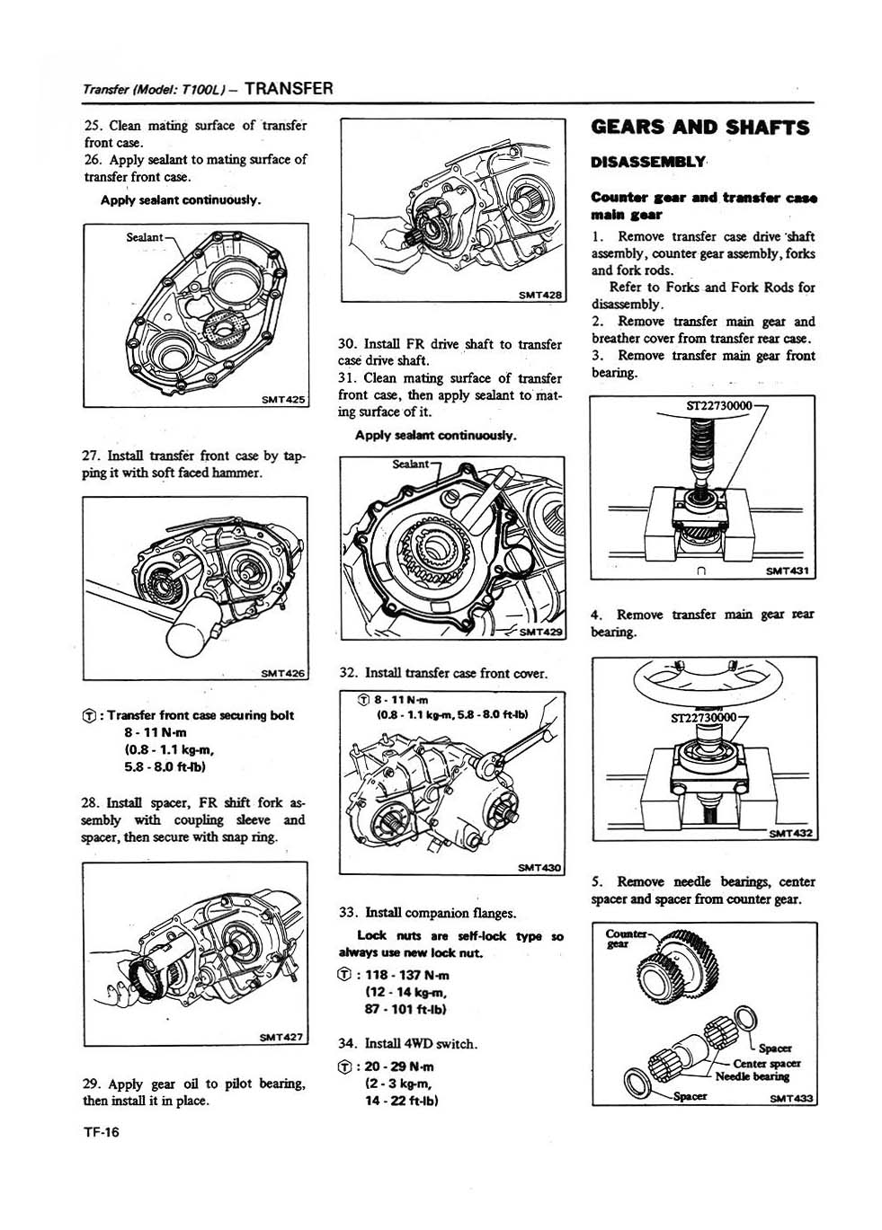

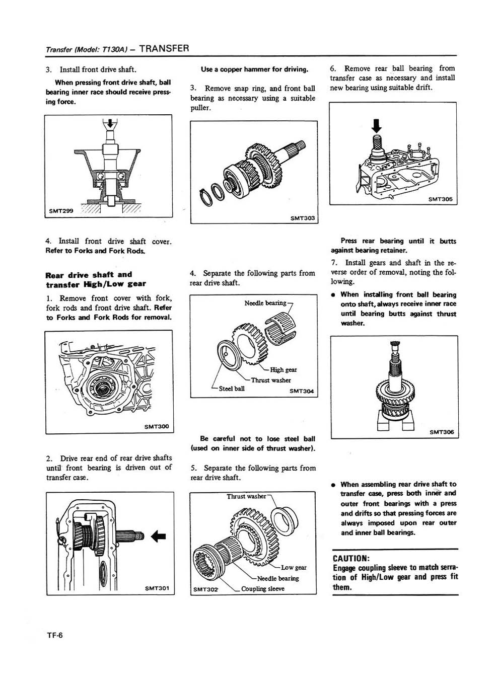

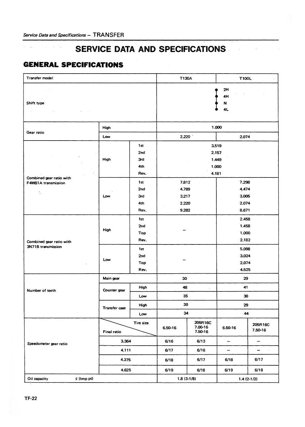

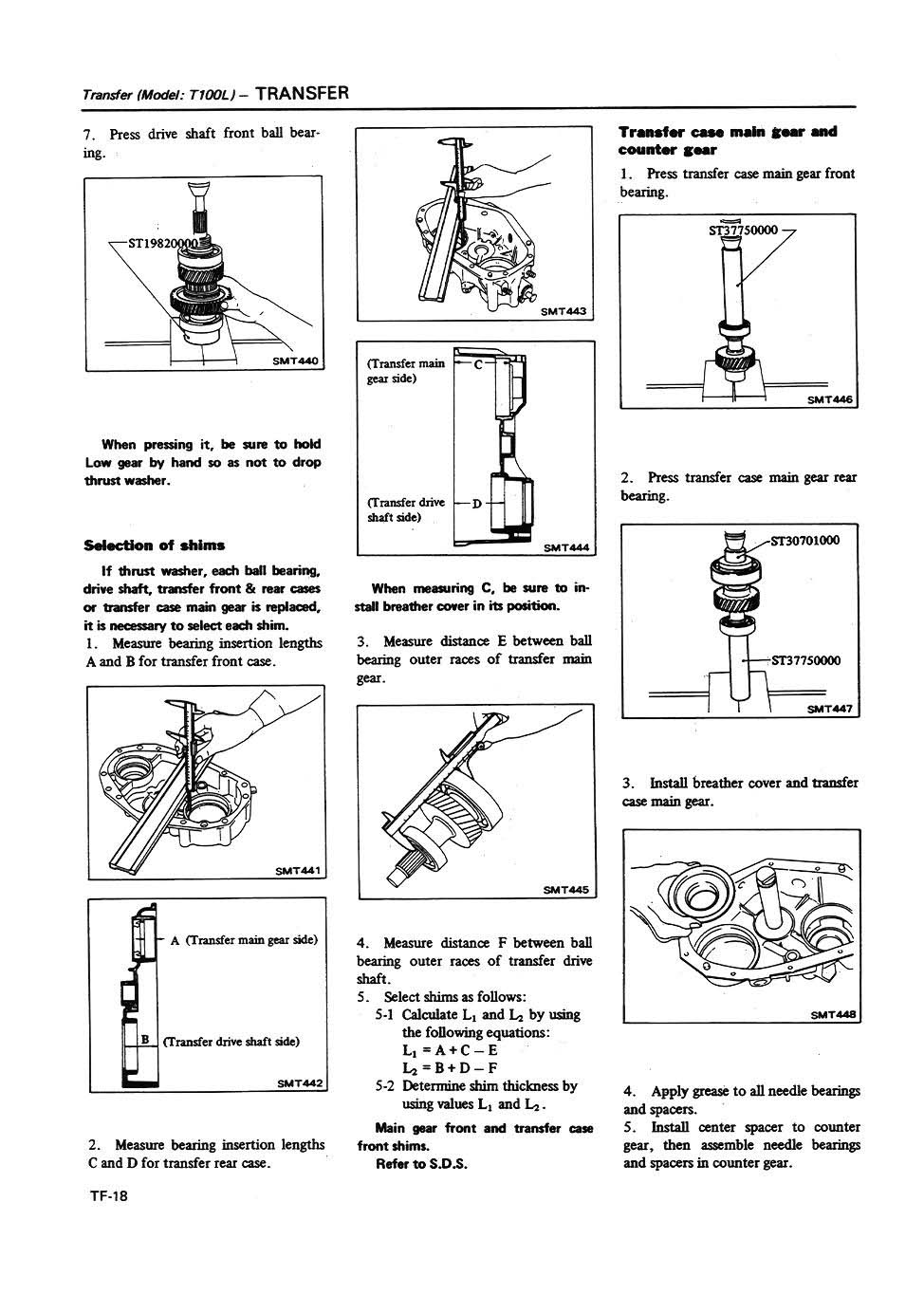

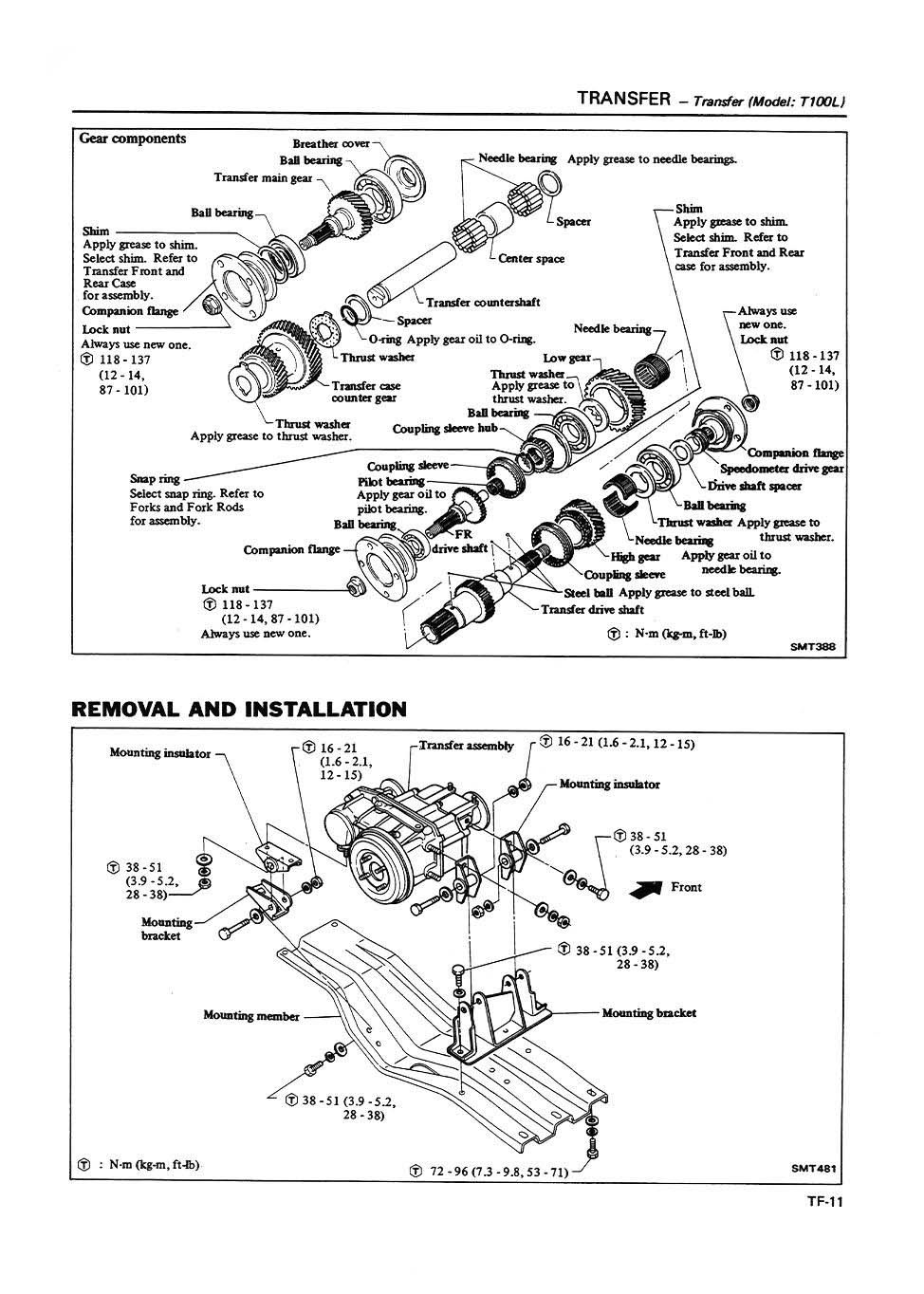

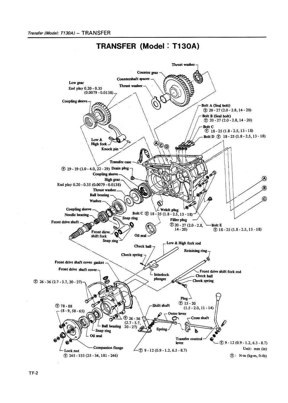

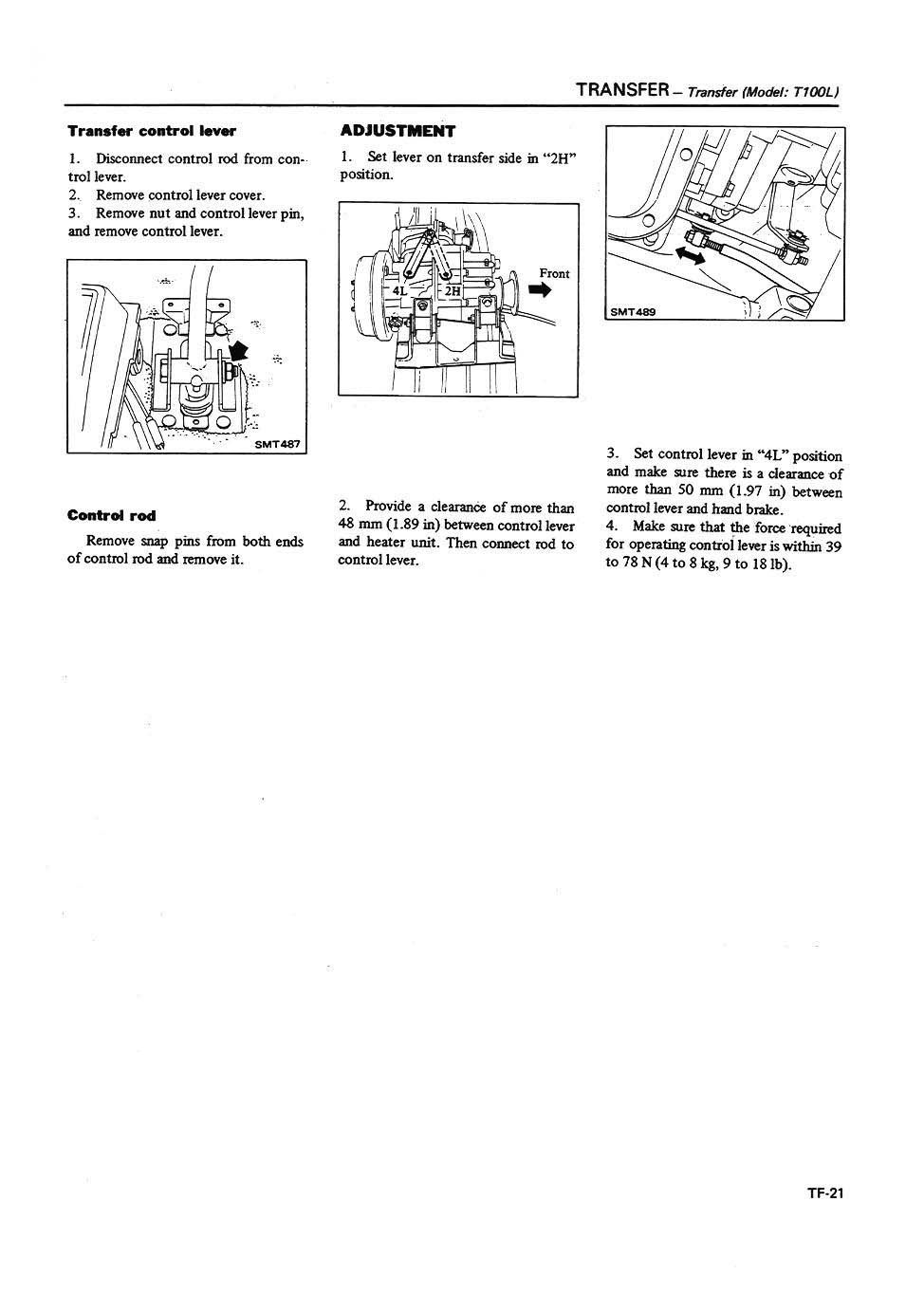

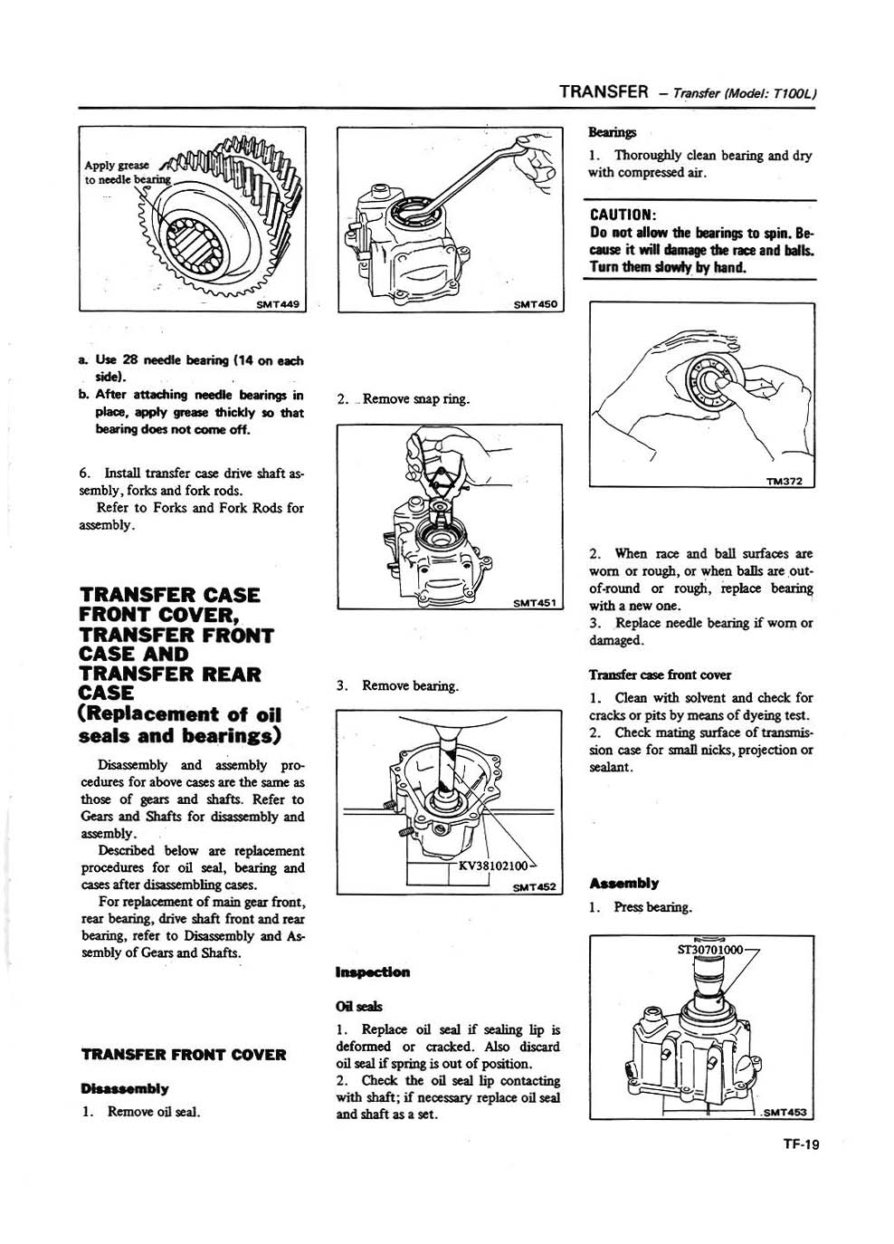

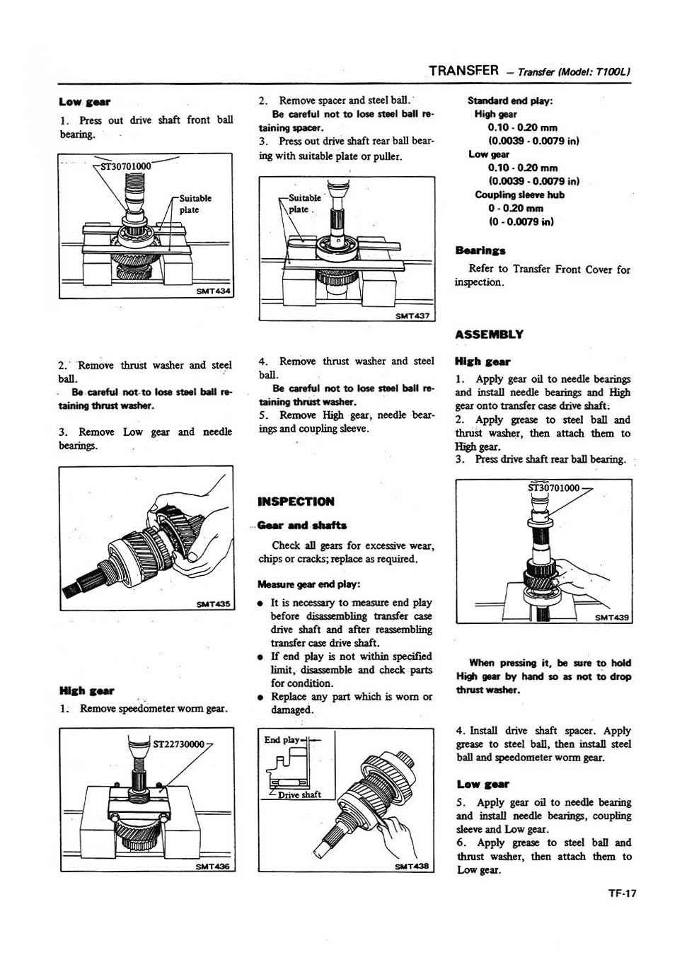

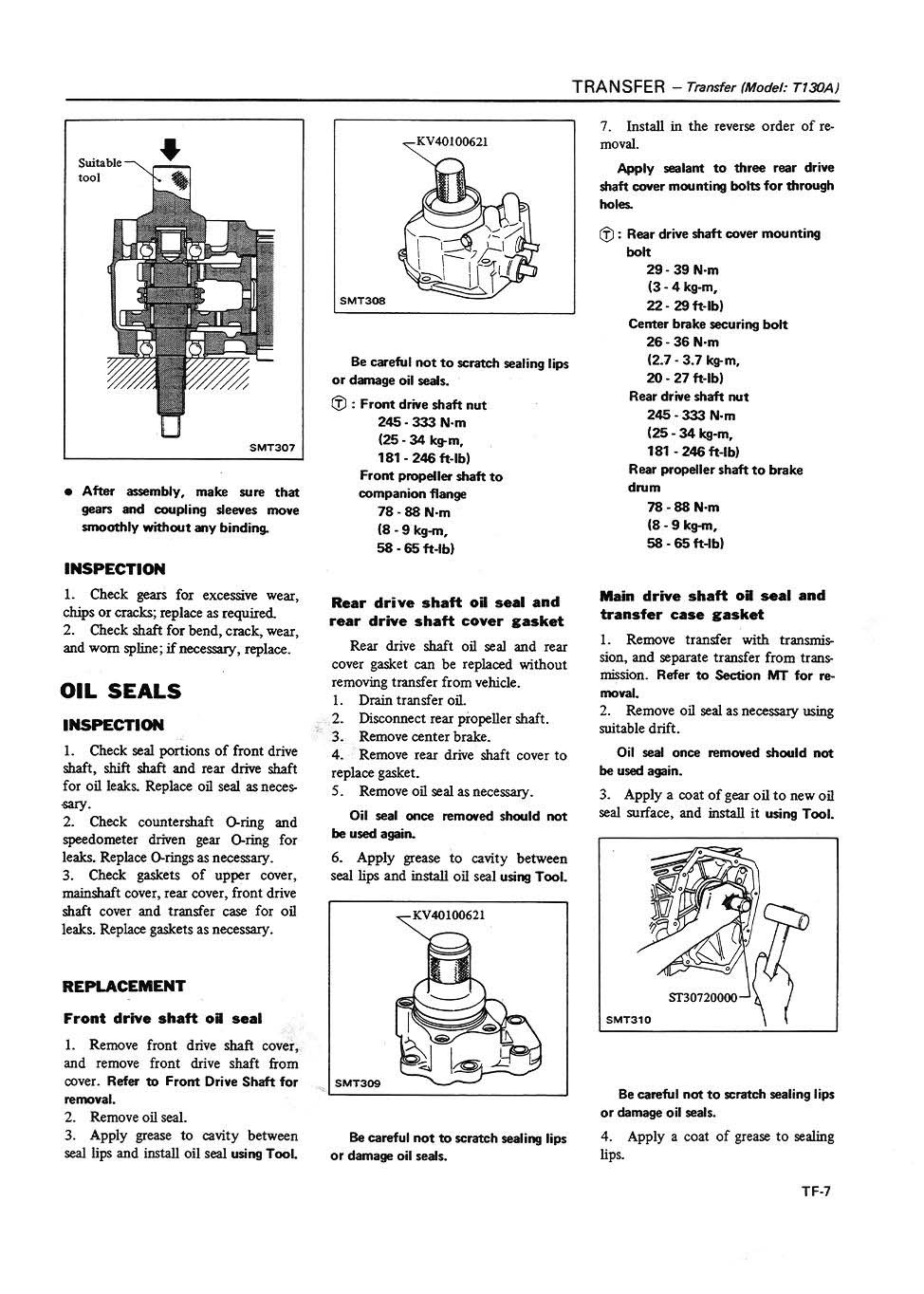

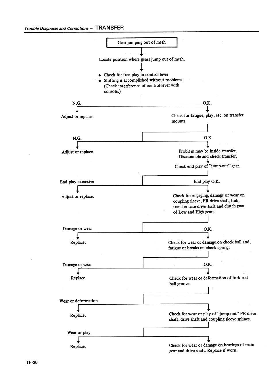

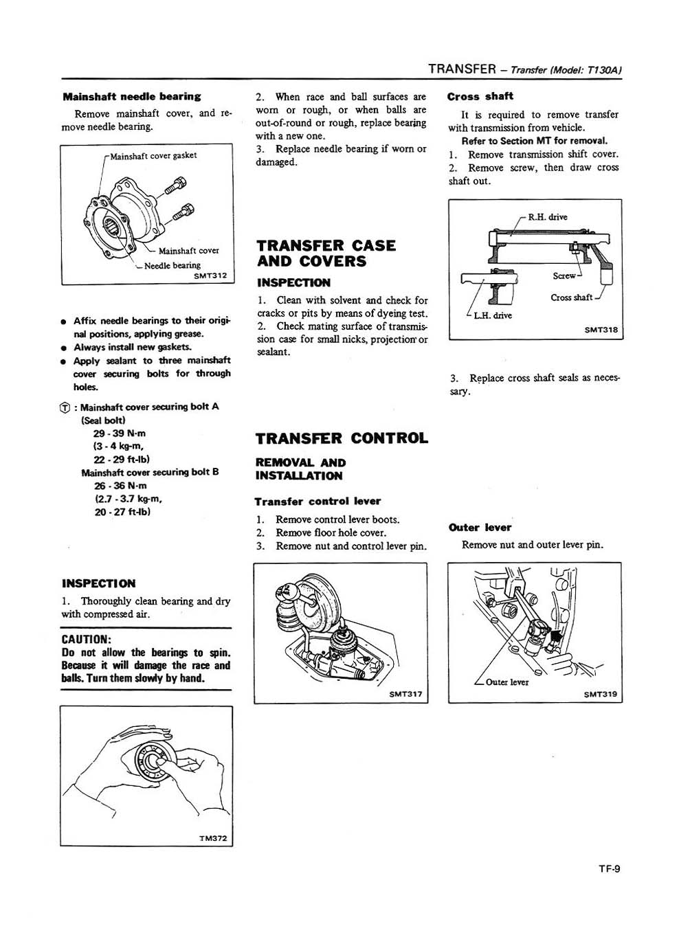

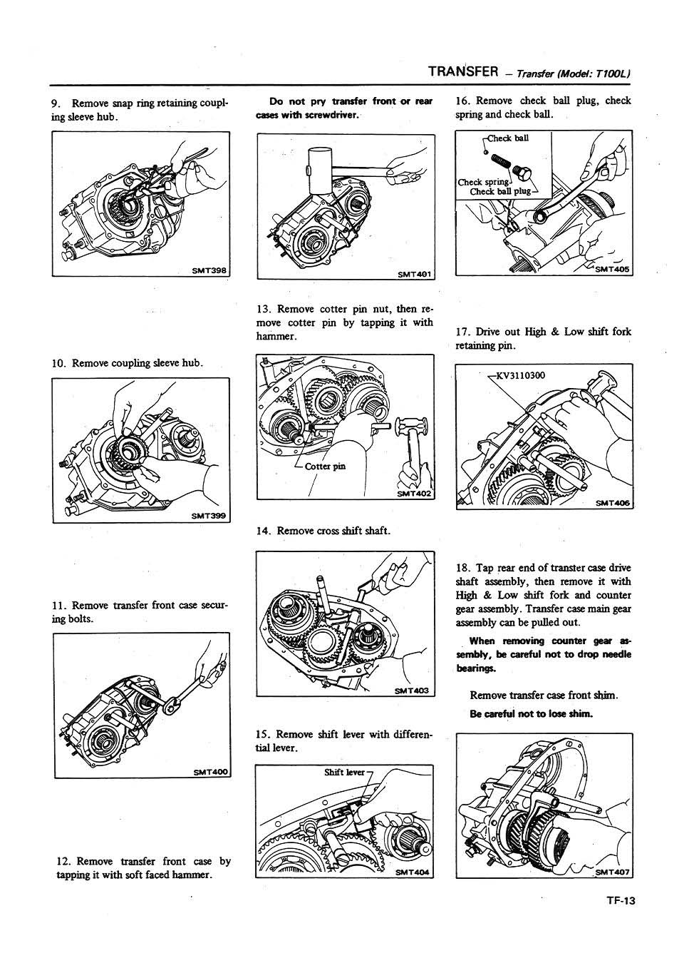

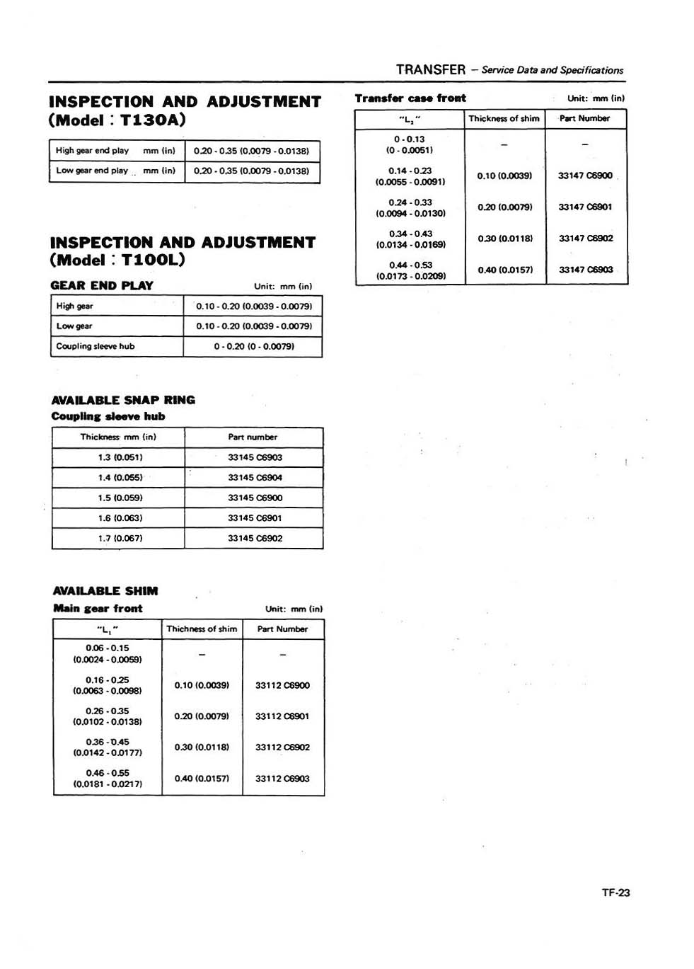

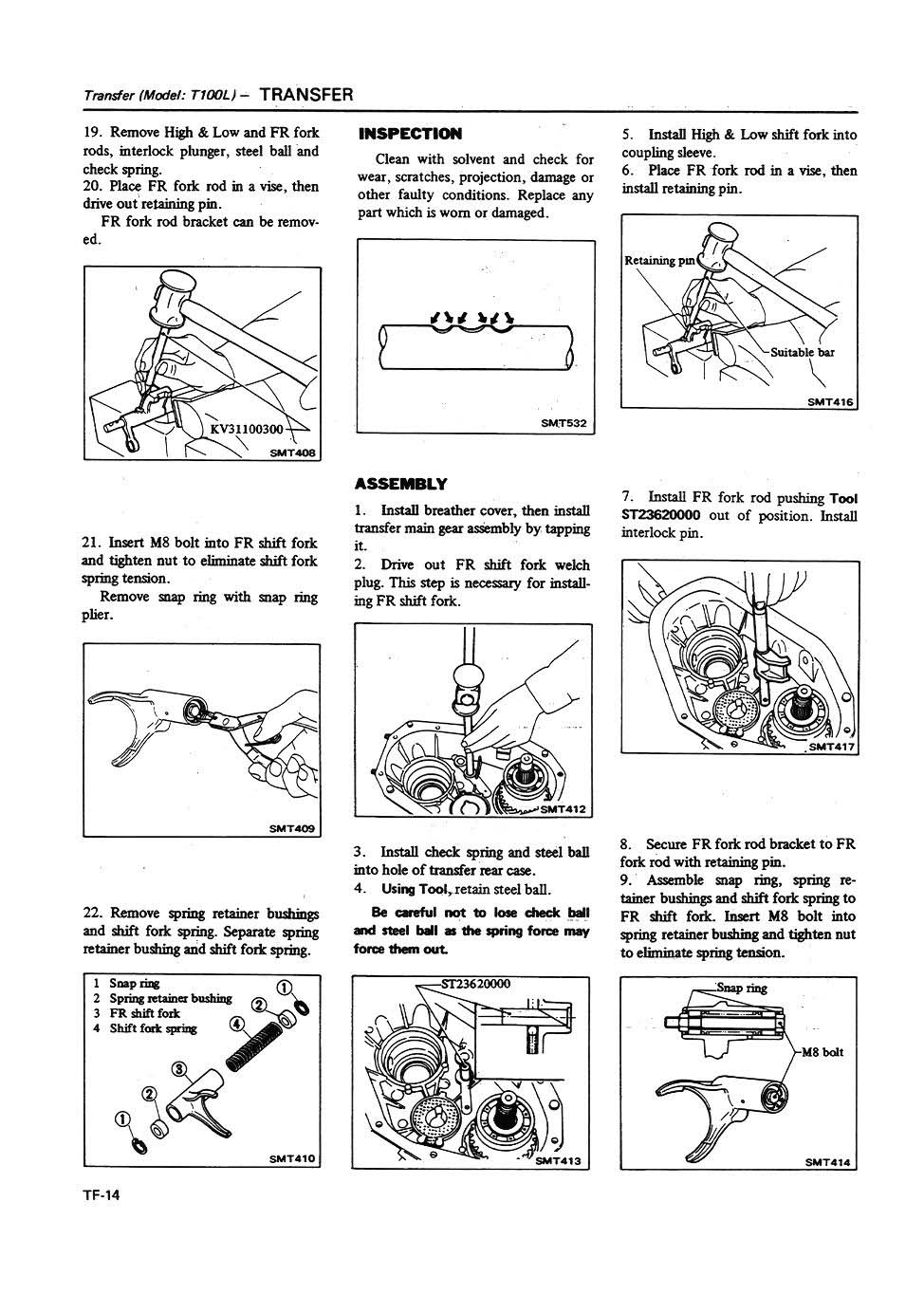

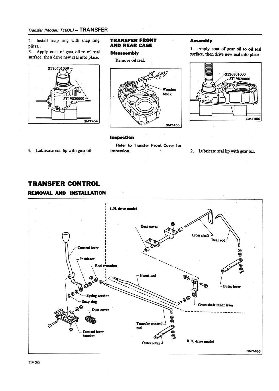

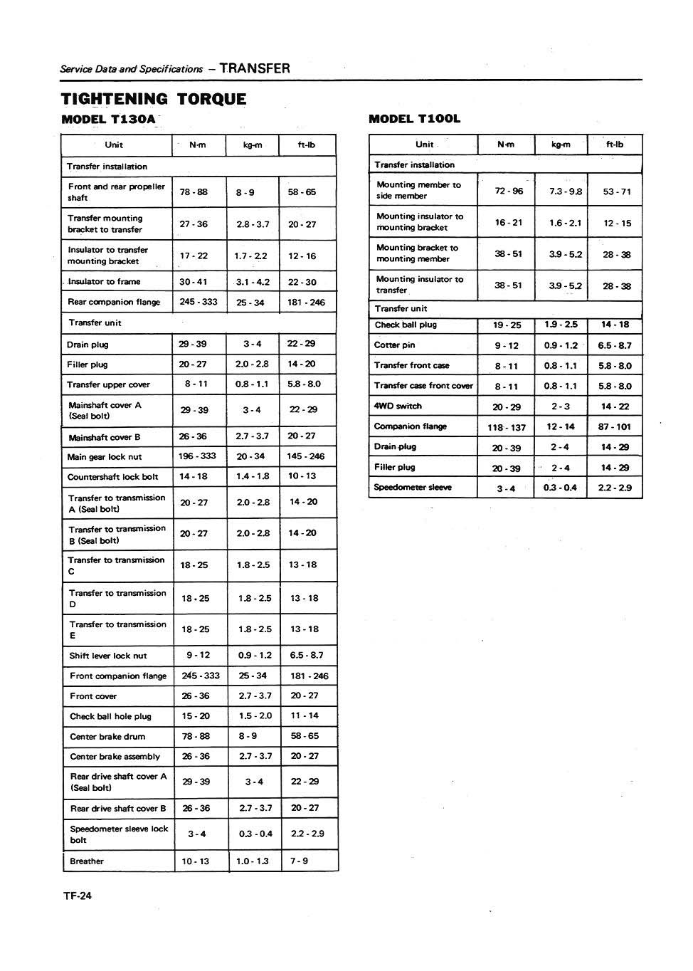

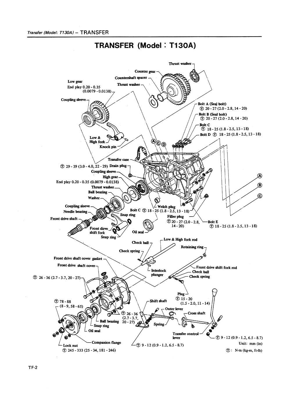

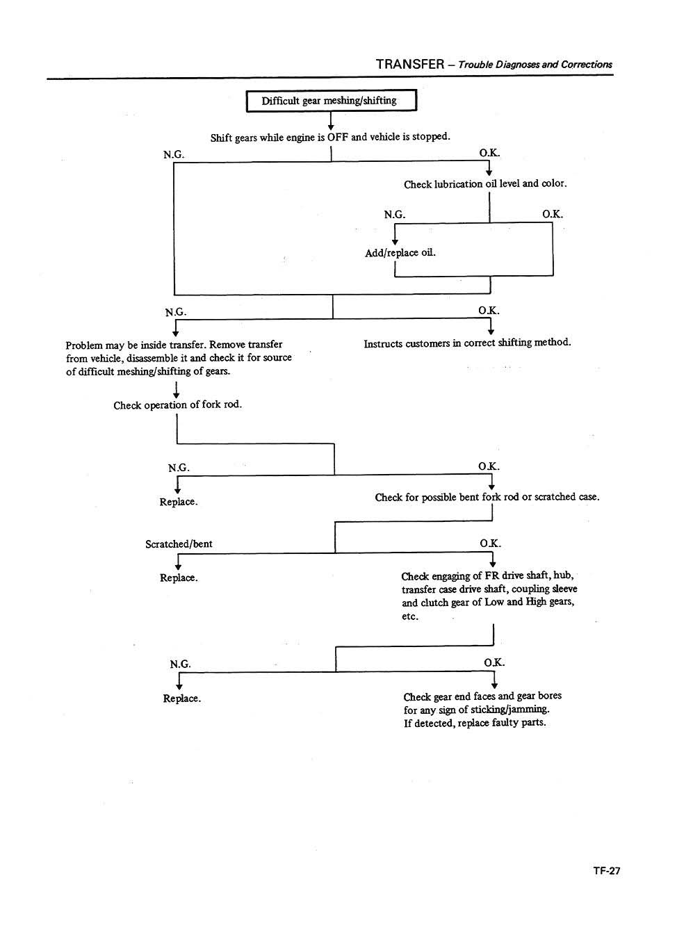

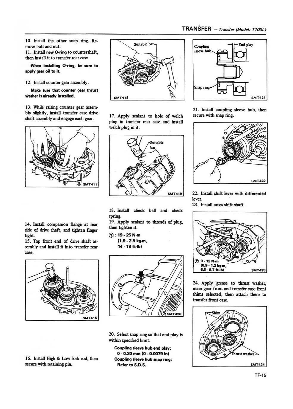

Думаю, что этот мануал по раздатке Т130А и T100L будет полезен владельцам Уаз с КПП и РК от Nissan Patrol К-160 от двигателя SD-33.
