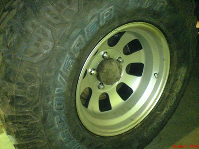

Повідомлення resurs66 » Нед вересня 23, 2012 1:04
Сам такие тапки искал.В результате обул в Cooper STT 315\16\75 .Отличная резина ,очень универсальная,что в болоте,что на гололёде,что на трассе.

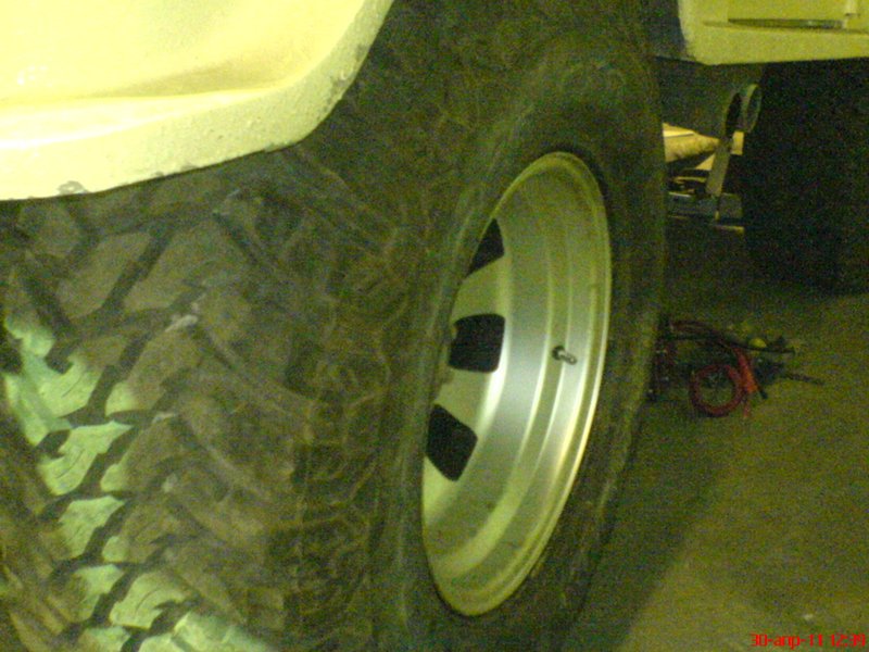

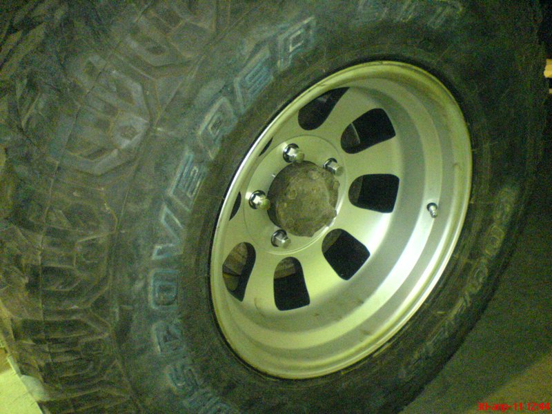

Немного подправил свой предидущий пост,у меня 315\75\16.
305\70\16 не дотягивает даже до 33
,с этим не совсем согласен.
А во ,как у меня смотрится 315-я на 10-и дюймовых дисках.

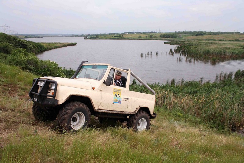

На счёт ширины ,я не согласен.Ведь,чем шире резина тем меньше удельное давление на грунт при определённой массе и выше проходимость(ну это всем известно).
Вопрос по двигателю тоже спорный.Одно дело стандартный 417-й,но совсем другая песня ,как у меня ,421-й, форсированый с низовым валом.
Трансмиссия -самое больное место УАЗа при его постройке,с этим полностью согласен.Но тут так,хочешь ездить на больших колёсах-модорнезируй трансмиссию.А именно-военные мосты + кит в раздатку.Хотя мне известны случаи,когда люди ездят на 37" колёсах и на колхозных мостах и не просто ездят ,но и учавствуют :) .
Короче нужно пробовать,УАЗ ведь тем и хорош,что очень легко поддаётся модернизации.

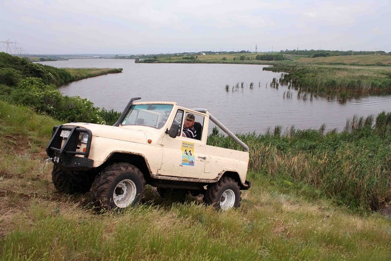

Вот фото моего УАЗа на "белках" 37".

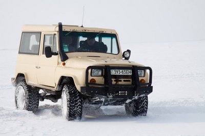

Печальное заблуждение. Проходимость выше ТОЛЬКО в болоте. При этом еще надо сдуватся ниже плинтуса, и всеравно помогает это только если надо аккуратно проехать заболоченный луг. Иначе только лебдка, якорь и штурман умеющий цеплятся за воздух и комаринный писк.
Зато потом начинаются минусы. На подъеме эта гадость скользит, только нечеловеческими усилиями пилота удается както ползти вверх. В грязюке тоже не айс, из колеи выйти тяжко, а уж руль крутить. Зимой вообще позорище, я раз застрял на подъеме, который бы на неддоприводе взял. Скользит хоть цепи одевай. А рядом народ на "поуже" ездит без проблем.
