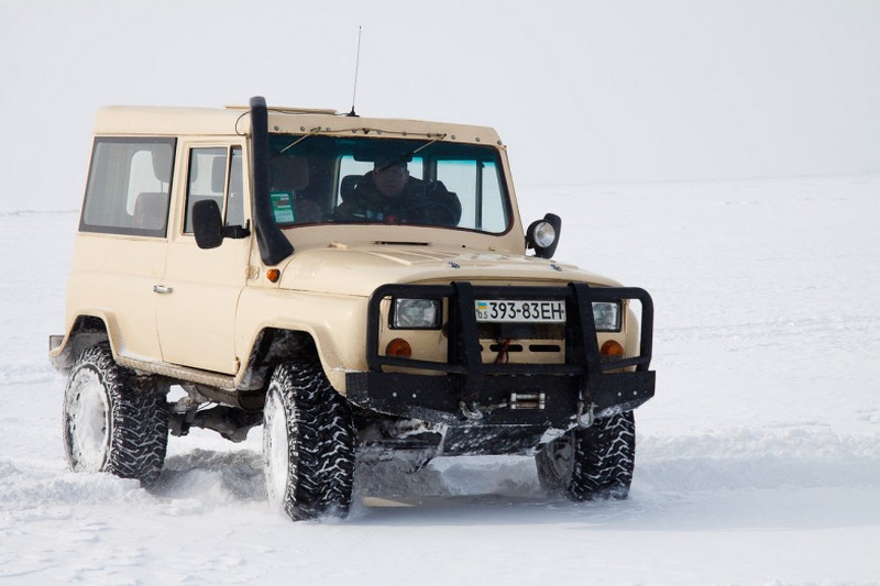

255\85\16 = 33,1дюйм.
Пока остановил свой выбор на них. Высокая, и не очень широкая.
Критикуйте.
,с этим не совсем согласен.305\70\16 не дотягивает даже до 33
hellcat написав:По массогабаритным показателям уазику нужна резина 265/75 16". Шире бессмысленно ибо масса небольшая, больше - двигатель и трансмиссия не вынесут. На ширину 7" как раз подходит. Все что больше - просто понты
resurs66 написав:На счёт ширины ,я не согласен.Ведь,чем шире резина тем меньше удельное давление на грунт при определённой массе и выше проходимость(ну это всем известно).
На белках, я думаю, по дорогам не очень
Shurik написав:На счёт ширины ,я не согласен.Ведь,чем шире резина тем меньше удельное давление на грунт при определённой массе и выше проходимость(ну это всем известно).
Печальное заблуждение. Проходимость выше ТОЛЬКО в болоте. При этом еще надо сдуватся ниже плинтуса, и всеравно помогает это только если надо аккуратно проехать заболоченный луг. Иначе только лебдка, якорь и штурман умеющий цеплятся за воздух и комаринный писк.
Зато потом начинаются минусы. На подъеме эта гадость скользит, только нечеловеческими усилиями пилота удается както ползти вверх. В грязюке тоже не айс, из колеи выйти тяжко, а уж руль крутить. Зимой вообще позорище, я раз застрял на подъеме, который бы на неддоприводе взял. Скользит хоть цепи одевай. А рядом народ на "поуже" ездит без проблем.
А так если надо пройти заболоченный участок,сдулся и порядок,чем несколько раз лебеду мотать.
