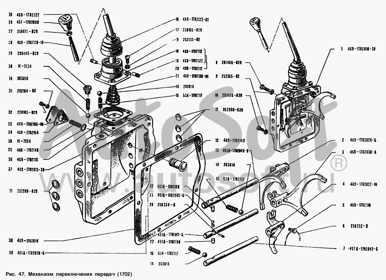

По факту в этих КПП только посадочное место одинаковое, а все остальное разное. http://www.autosoft.ru/online/acat/?idm ... =5&atype=0
Буду искать, а то очень уж хочется себе такой дивайс впихнуть. И не хватает то малость... Крышки и вилок :)
