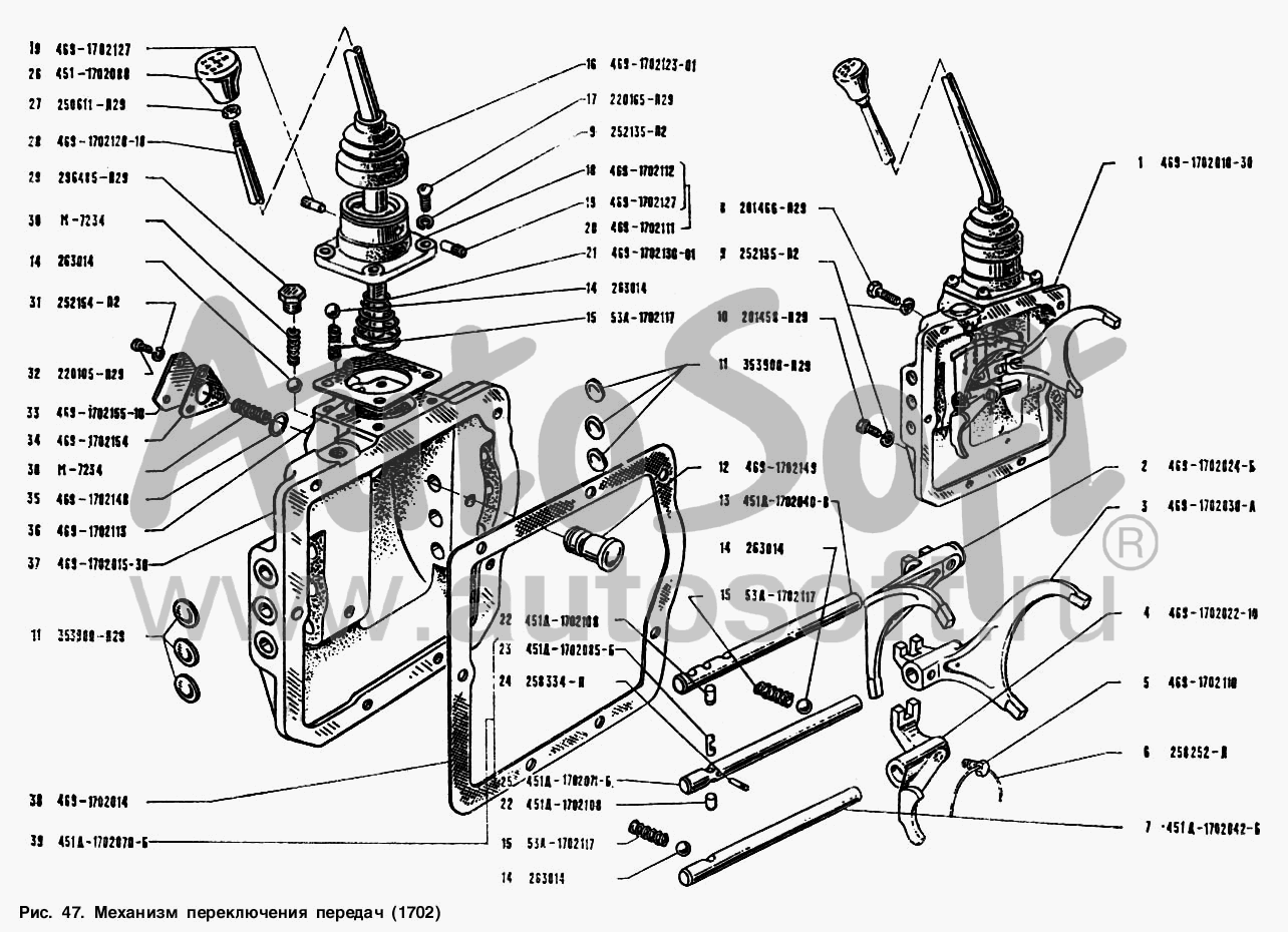

Вопрос о том чем отличаются вилки в КПП обычной и 4-х синхронке?
Смотрел по каталогам, вроде были одинаковые каталожные номера вилок на обычную и 4-х синхронку.
Вчера попытался поставить на 4-х синхронку крышку с вилками от обычного КПП. Не вышло.
Понял что муфты переключения передач (если не ошибаюсь 3 и 4) разные (в 4-х синхронке больше), посему вилка с обычно КПП не влезла :(....
Подскажите, что к чему, ошибся я или нет?

Отличаются вылетом вилки, диаметром скорее всего тоже. Ищи правильные, они есть. Номерами, кстати, они таки отличаются.

Синхронную в руках не держал, но в талмуде записано что полу и полно синхра только внешние присоединительные параметры одинаковые, внутри ничего общего. Кольца синхронизаторов полу и полно разного размера, следовательно и муфты разные и вилки разные.
Вопрос: крышки с вилками одинаковые? если пытался с одной на другую перекинуть?

DJ дядя Вася написав:Вопрос: крышки с вилками одинаковые?
Да вот и прикол в том, что крышки одинаковые, а вот вилки нет.
И конкретно вилка не становится на муфту переключения 3 и 4 передач. Муфта больше в диаметре, это факт...А с виду так все хорошо начиналось :)

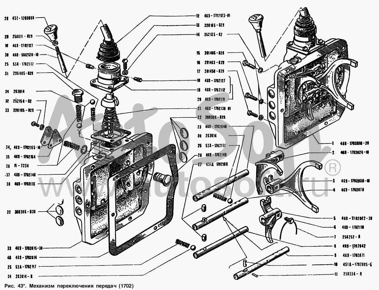

полносинхра и полу (452)[img]http://s017.radikal.ru/i418/1210/a9/24666b76a5e1.jpg[img]http://s47.radikal.ru/i117/1210/5c/7fd66e2a9099.jpg[/img][/img]ЗображенняЗображення

Каталожные номера 469-1702024(30)-10 полносинхронная, 469-1702024(30)-А, (Б) полусинхронная

Случайно попалось на глаза, в подобной теме про вилки Коробочник сказал что и штоки к вилкам разные, в каталоге надо глянуть.

Повідомлення Панда » П'ят жовтня 05, 2012 16:39
DJ дядя Вася написав:Случайно попалось на глаза, в подобной теме про вилки Коробочник сказал что и штоки к вилкам разные, в каталоге надо глянуть.
Чем дальше в лес, тем больше железяк :)
По факту в этих КПП только посадочное место одинаковое, а все остальное разное. http://www.autosoft.ru/online/acat/?idm ... =5&atype=0
