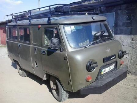

Повідомлення advocata » Вів жовтня 28, 2014 12:08
Мой самодельный вариант силового бампера. Посадочное место для лебедки получилось неудобным в силу того, что ставя лебедку нет места радиаторной решетке. Пока не могу определиться как именно нужно переделать. На фото лебедка снята.
мой вариант силового бампера

Re: Силовой бампер на буханку
Повідомлення Chester128 » Нед лютого 07, 2016 15:49
интересная задумка!)
