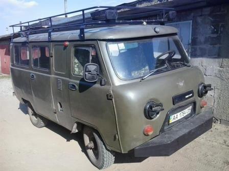

Мой самодельный вариант силового бампера. Посадочное место для лебедки получилось неудобным в силу того, что ставя лебедку нет места радиаторной решетке. Пока не могу определиться как именно нужно переделать. На фото лебедка снята.

мой вариант силового бампера

интересная задумка!)
