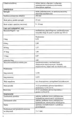

Хто знає,що за звєрі КПП TS 5-21 i PK Praga A-80.Цікавлять тех.хар-ки(перед.числа),як складно притулити їх до УАЗки з Андорія 4с90,і де їх можна купити.

TS5-21 - "штатна" КПП до Андорії, передаточні див. на малюнку.
На Алегро їх тьма.
Про роздатку мені нічого не відомо.
На малюнку - характеристики рідної роздатки HONKER, виробництва того ж Тщева.
