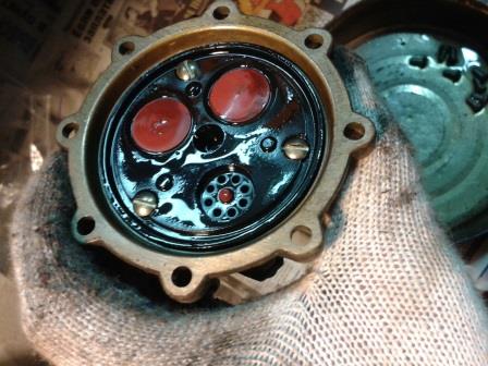

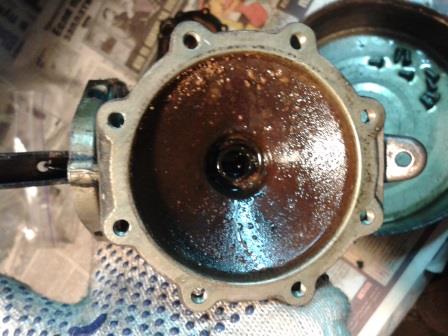

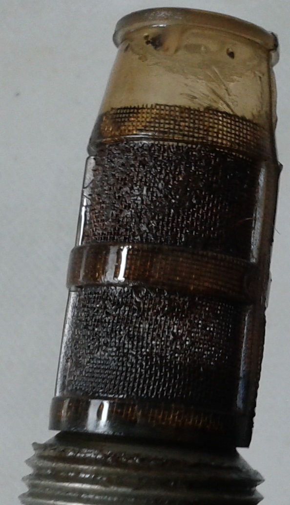

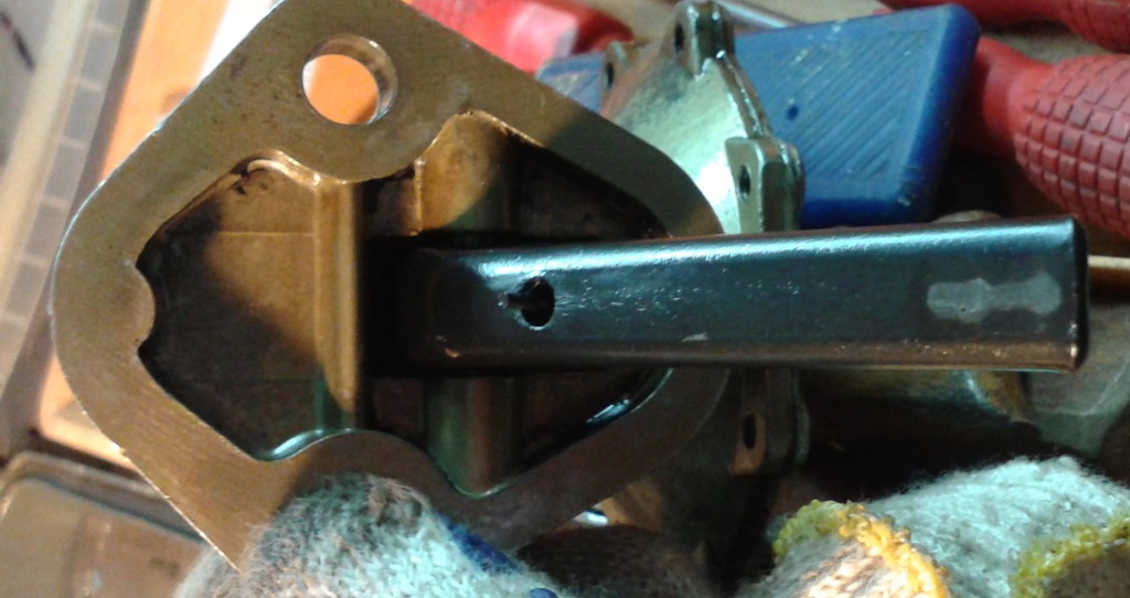

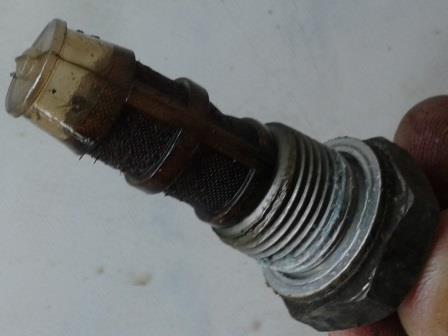

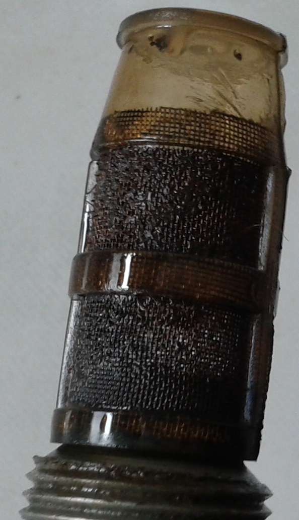

и так - после покатушки (viewtopic.php?f=3&t=15799) были вопросы по системе питанию - машина чмыхала но ехала и глохла и ехала..в общем проблемс!
итого.. предположения я свои изложил- перестарался с герметичностью бензобака- воздух не поступает в бак- а бензин не поступаем в карб..
начал проверять топливную магистраль (фильтры) от карба в бензобак..

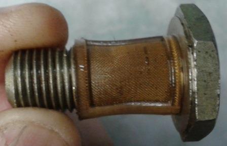

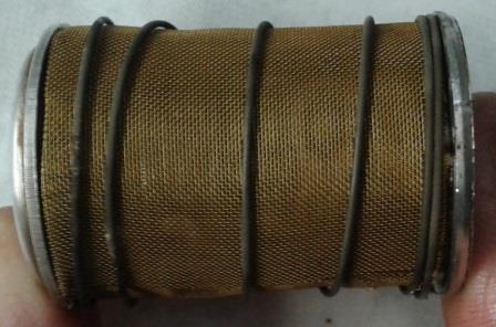

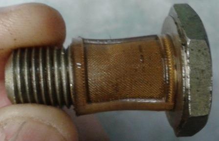

чистый фильтры: в карбюраторе сеточка прекрасная, фильтр тонкой очистки после топливного насоса- прекрасный.

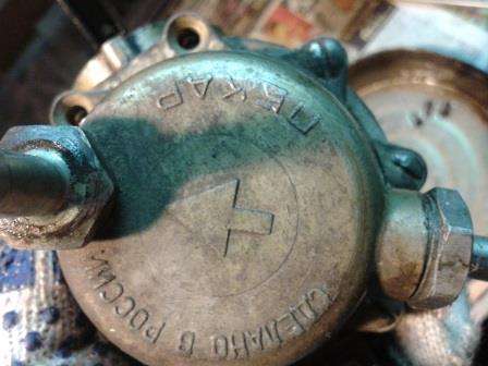

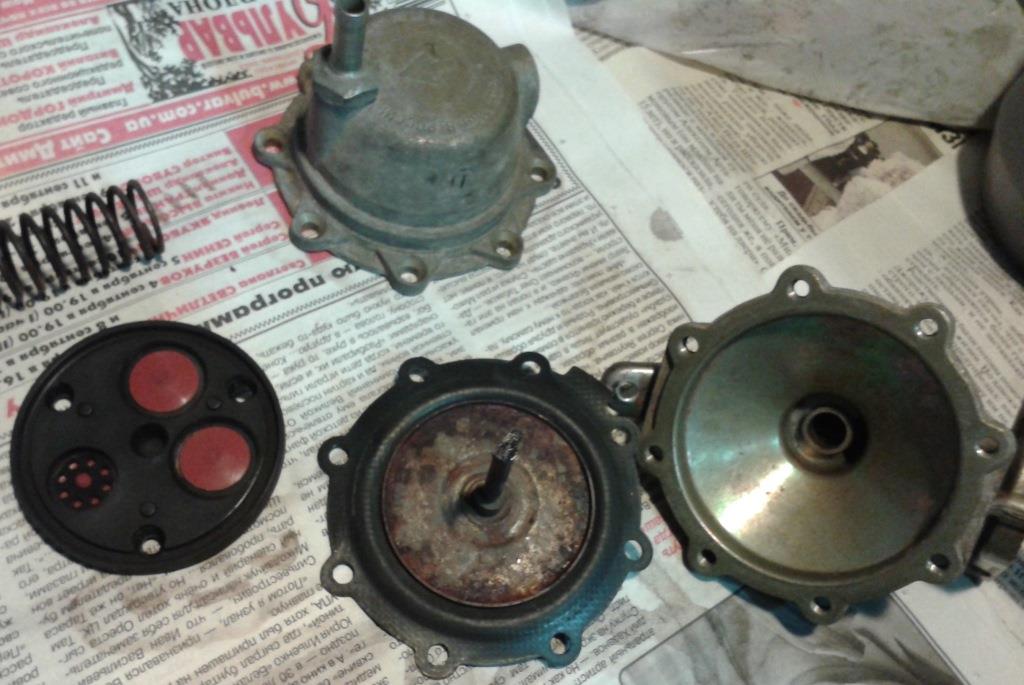

ужасное: сеточка за@@@на на входящем штуцере в топливный насос - промыта и продута сжатым воздухом-как новая и мембрану промыл

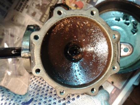

разобран топливный насос (пекар) - как проверить состояние пружины и мембраны?
после проверил масло в коробке- долил грамм 50 - сразу началось вылеватся лишнее (до замены прокладки в неделю заливал как минимум 1 литр, а здесь прям активно на работу ездил целую неделю + покатушки - в общем подозрительно как-то- что масло никуда не ушло- не по бобиковски это.. не по бобиковски...)
кардан держиться крепко)
подтянул ручник- колодки слегка притерлись и я их 2 честных раза притер и сразу отпустил :D :D :D :D :D

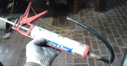

зацените мой шприц для заливки масла в коробку и мосты?как вам?

Повідомлення slava_uaz_kiev » Вів жовтня 15, 2013 11:47

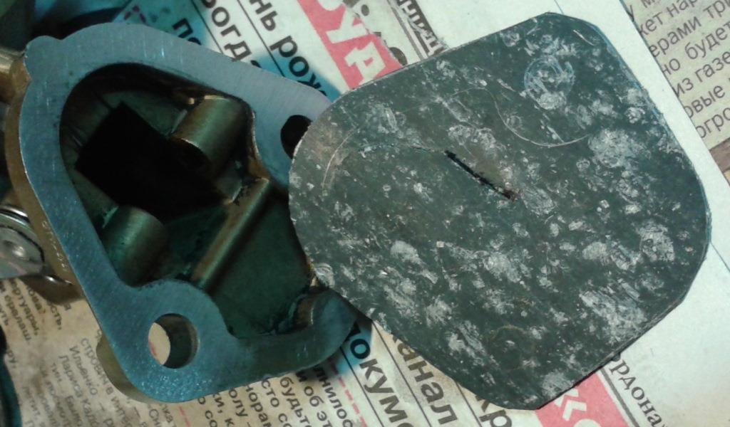

забыл- вот так выглядит насос после мойки)
вырежу прокладку с паронита тонкого и буду сегодня устанавливать)
почистил и помыл

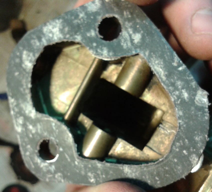

Повідомлення slava_uaz_kiev » Сер жовтня 16, 2013 9:49
очумелые ручки преращают кусок паронита ...в элегантную прокладку ))
узел собран..
топливная магистраль до карбюратора проверена) и собрана. и это хорошо :)
прокачал в ручную бензинчик- течи нету) и то хорошо)

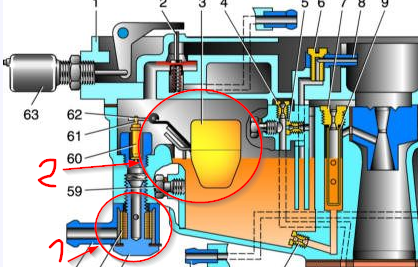

Повідомлення Панда » Сер жовтня 23, 2013 14:24
Глянул бы ты, перед тем как менять насос, на фильтр (1) и на поплавковую камеру (2).
1-й может быть банально забит, а в 2 - залег поплавок или что-то с иглой
