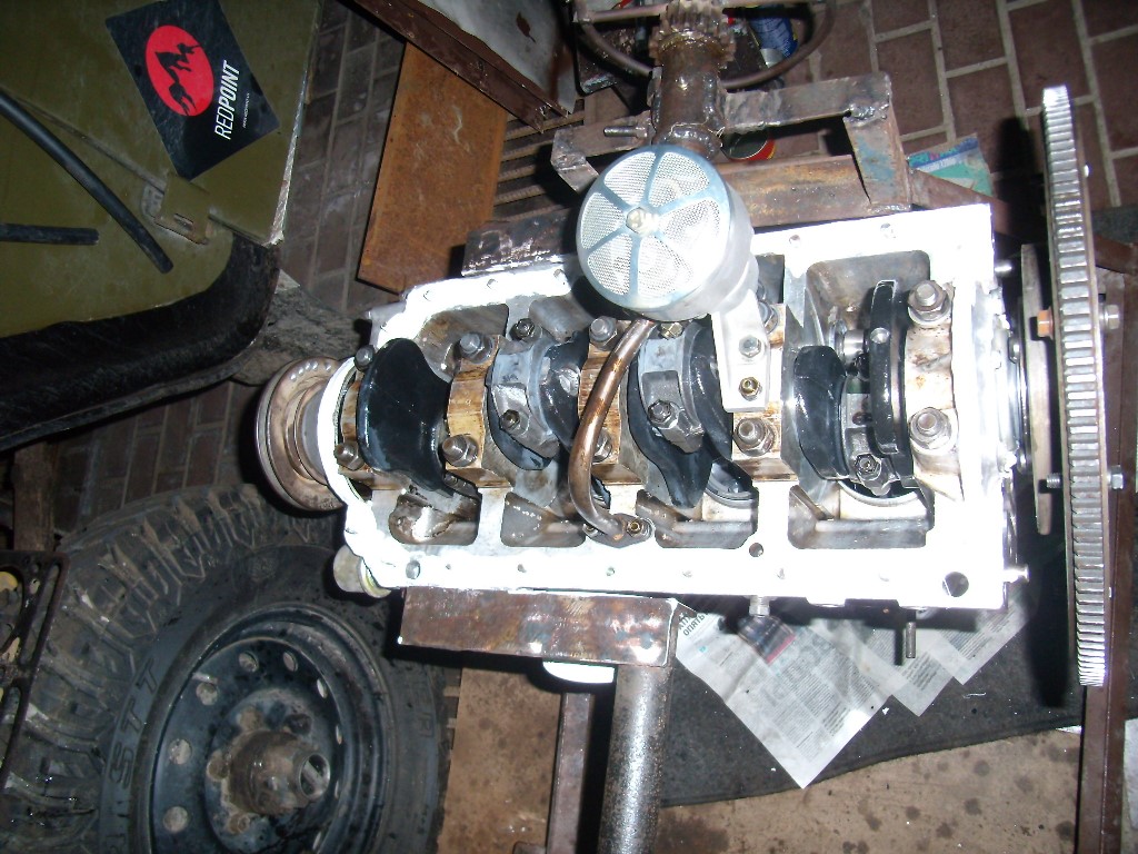

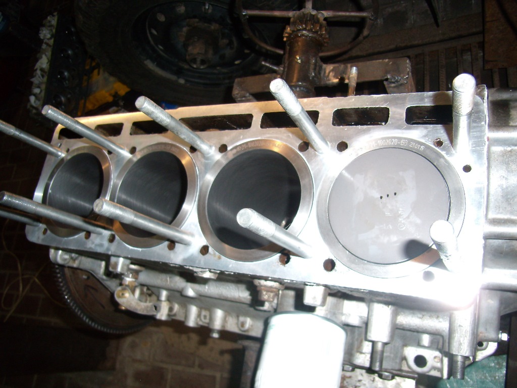

итог развесовки, пилки и точилки- разбешность по шатну-поршневой группе (шатун с вкладышами+поршень+палец+кольца+стопорные кольца) - 2 грамма ) :D прям можно отнести на погрешность весов )
ожидал куда худшего результата )

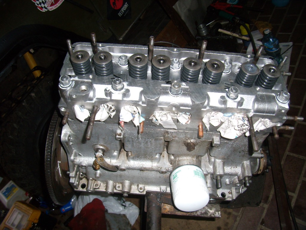

Повідомлення slava_uaz_kiev » Вів вересня 29, 2015 18:18
сборка продолжаетс))

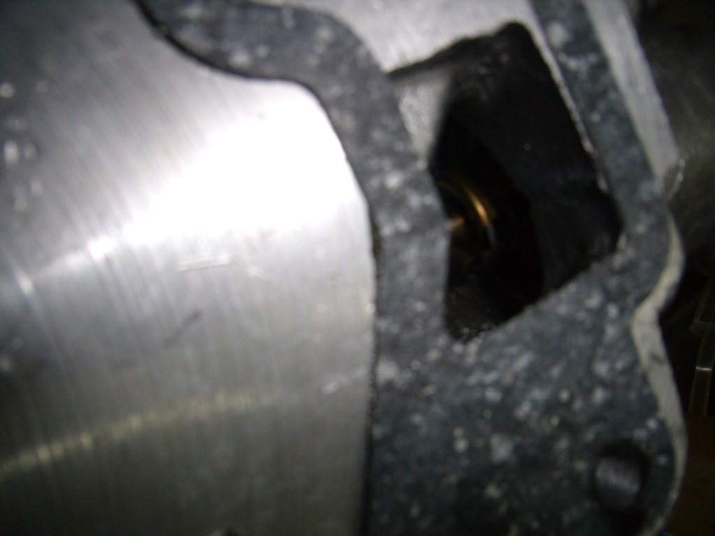

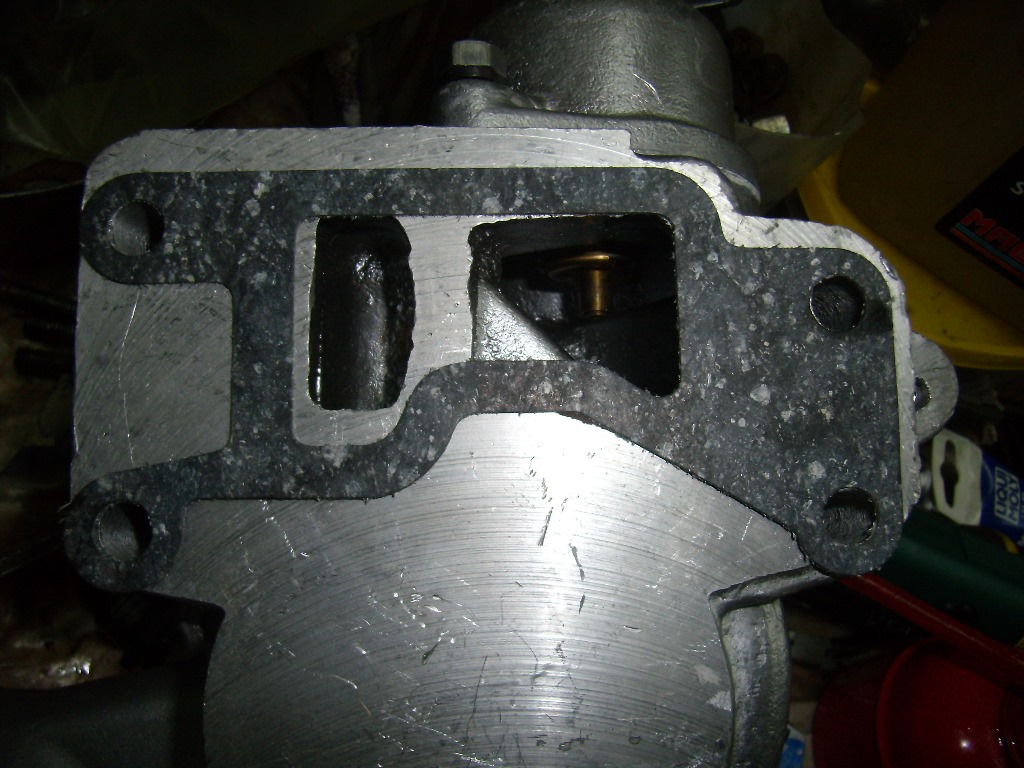

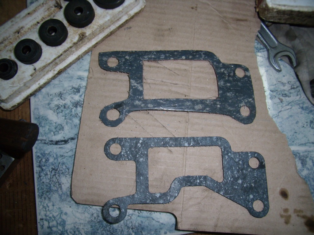

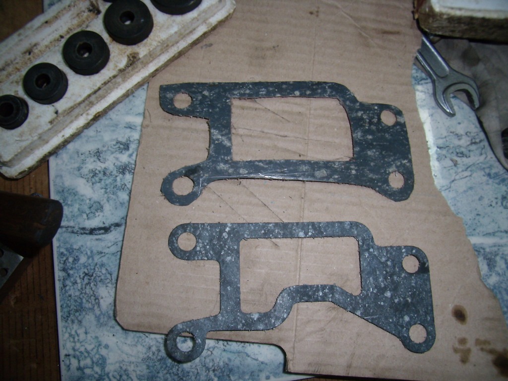

недочеты - при покупке прокладки под корпус водяного насоса - на фото зазор-дефект. пришло новую вырезать так как иначе бы сразу потек помпа.
ну а дальше) все ок)
продолжам сборочку

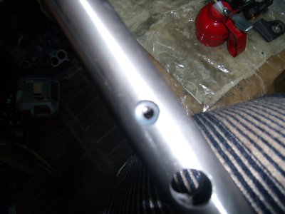

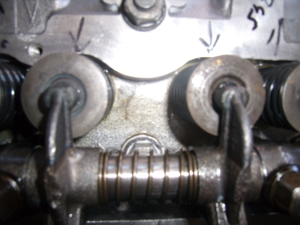

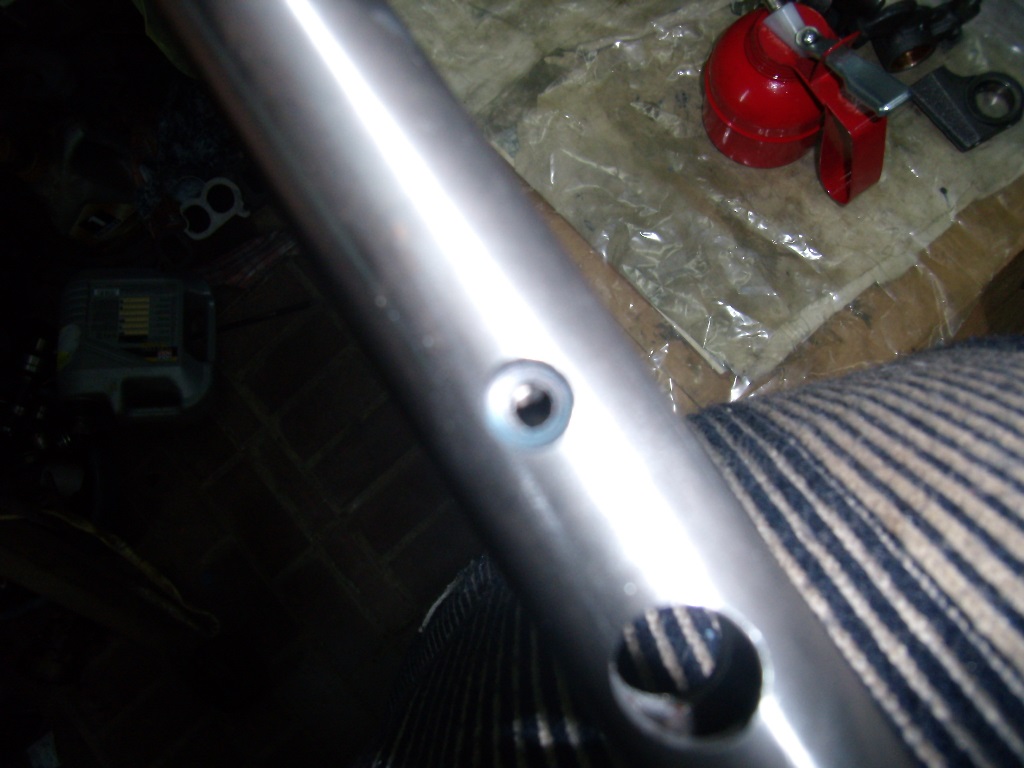

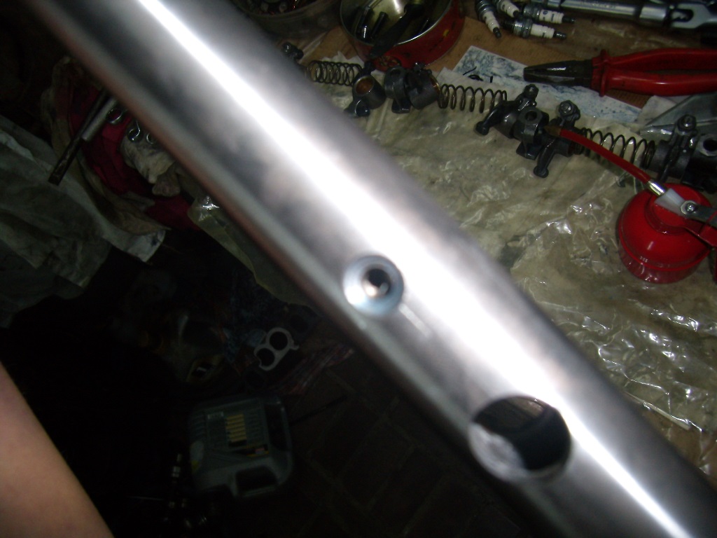

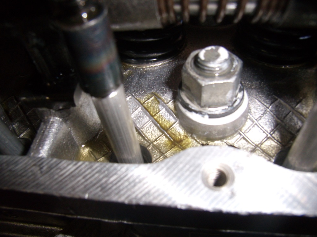

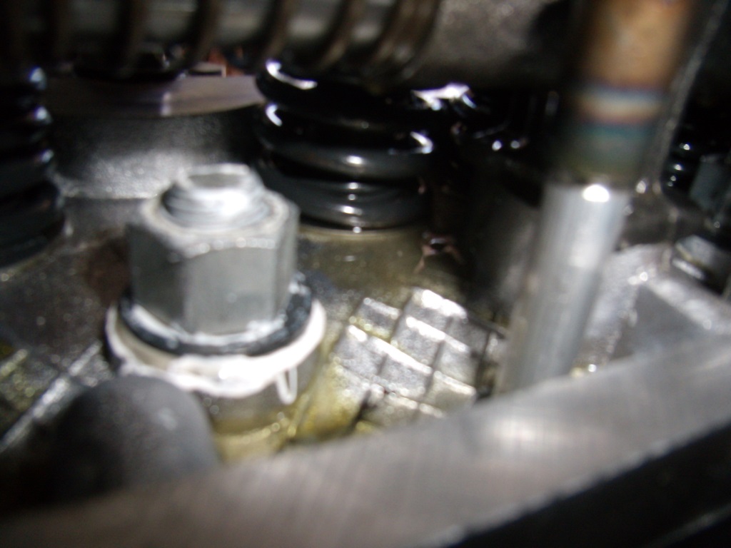

в самой осиклапанов - видная стружка металическая, я просто так решил новую ось коромысел разобрать и просто продуть.. оказалось не зря. вымыто и вычищено...
родная прокладка и моя прокладка, родная будет течь сразу
родная прокладка- недочет!! виден
родная прокладка

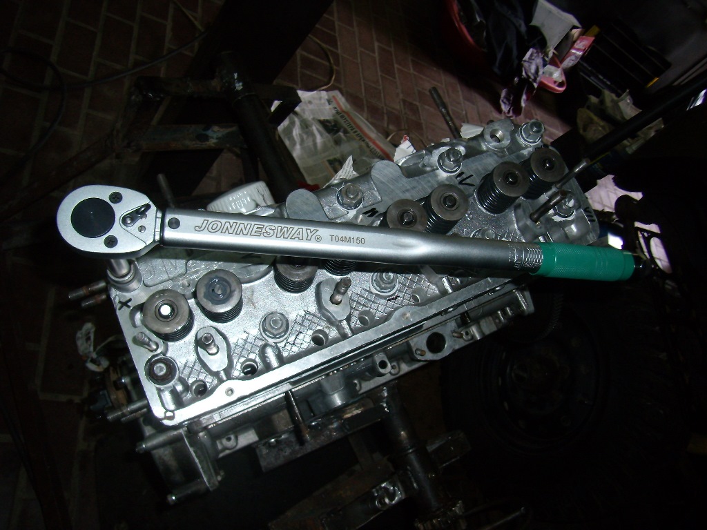

затяжка 8.7 кг сила

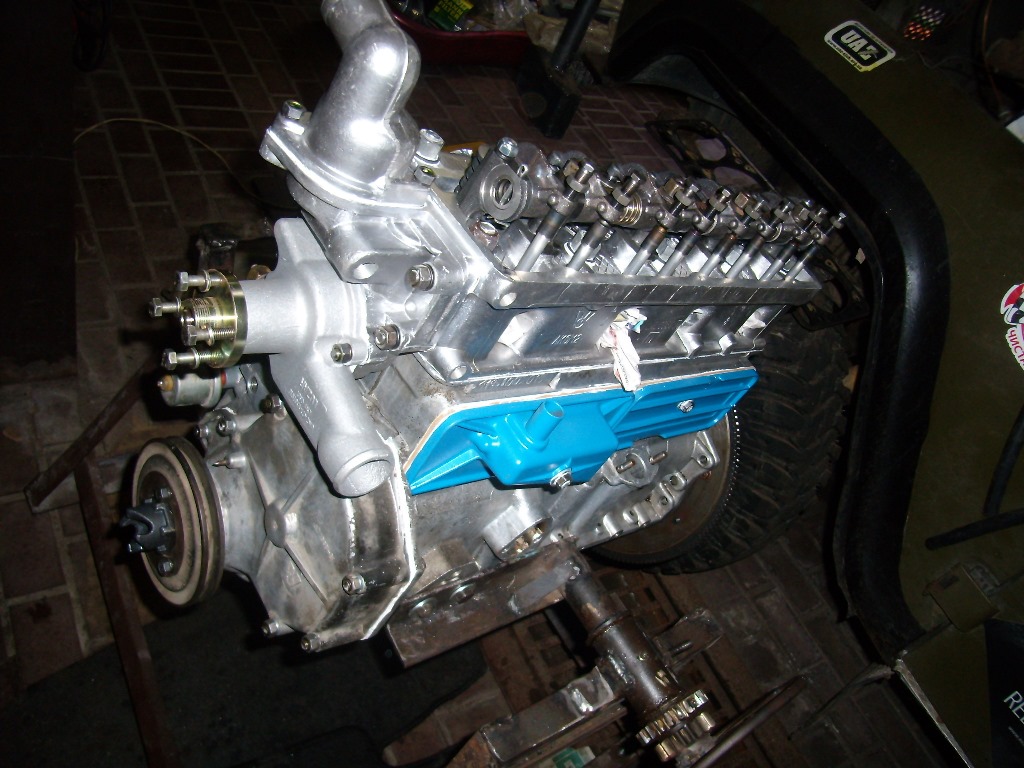

Повідомлення Student » Сер вересня 30, 2015 8:53
Движок блестит, как у кота яйца! Супер! Ты его покрасил?
Повідомлення slava_uaz_kiev » Сер вересня 30, 2015 10:22
Student написав:Движок блестит, как у кота яйца! Супер! Ты его покрасил?
надеюсь и так же будет работать) а блестит - зубная щетка и средство для мытья посуды+ 2 часа времени - делаю чудеса)
вот потому он блестит как врекламе посуда)
ничего не красил окроме голубых крышек толкателей, поддона и клапанной крышки..))

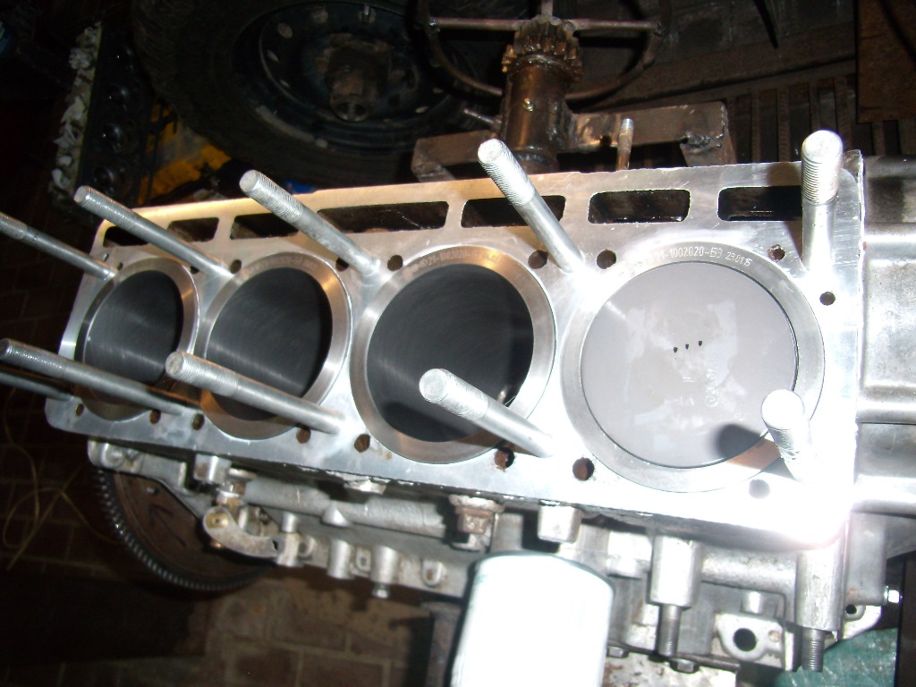

сегодня сделал клизму БЦ )) посмотрим как пройдут сутки) если не потечет) продолжим сборку ) блин- но чуство не приятное, страшно увидеть подтёки антифриза..

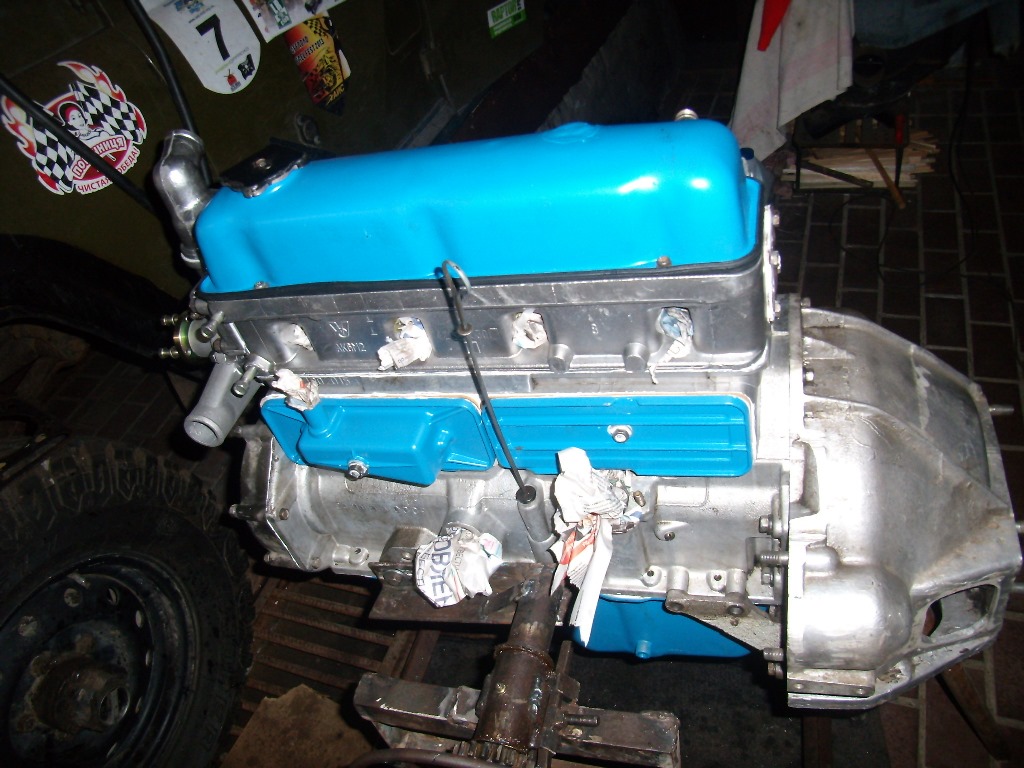

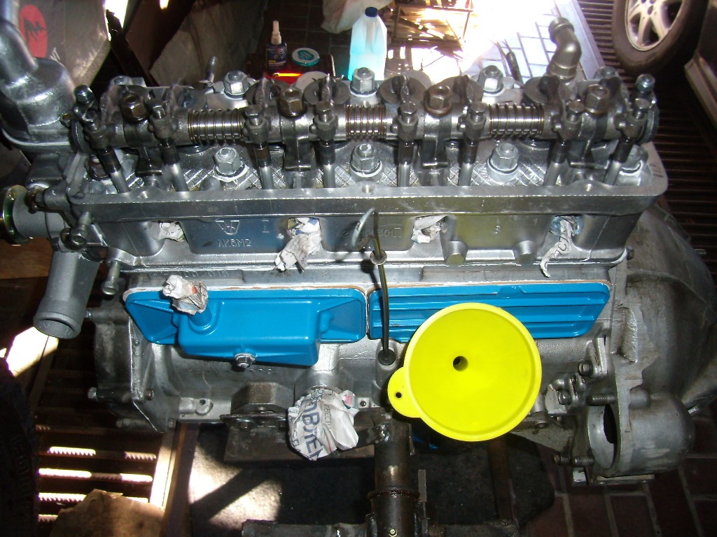

Повідомлення slava_uaz_kiev » П'ят жовтня 02, 2015 13:20
и так... финишна прямая....

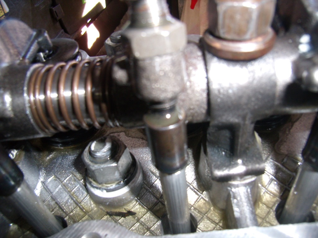

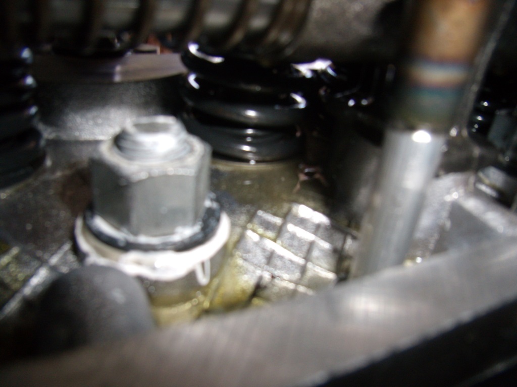

крутил дрелью маслонасос с маслом- с коромысла капало масло везде- СУПЕР! хоть голодания не будет) я так думаю!
осталось
1. установить стартер в колокол
2 заменить обломаные шпильки для крепления приемной трубы
3 установить коллектора
4 прочистить\помыть карб и установить
5 монтаж в бобикуса
6 установкатрабмлера с бензонасосом
7 ....как то прям с "наша раша "... "да не очкуй ты Славик- заводи"

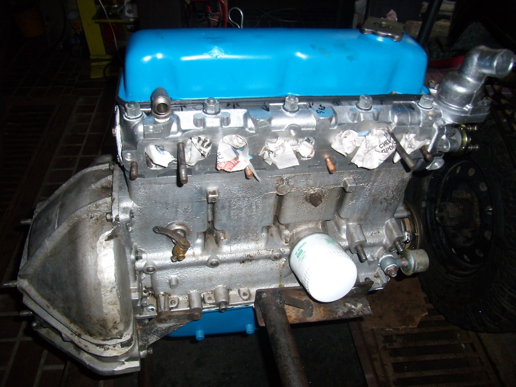

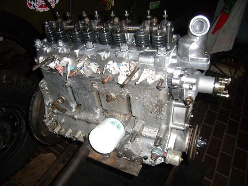

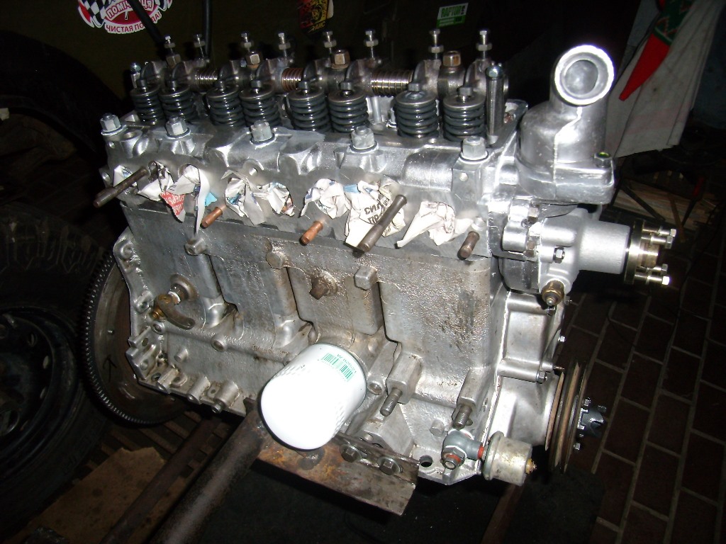

фото финишной сборки
приятные подтекания масла с коромысла

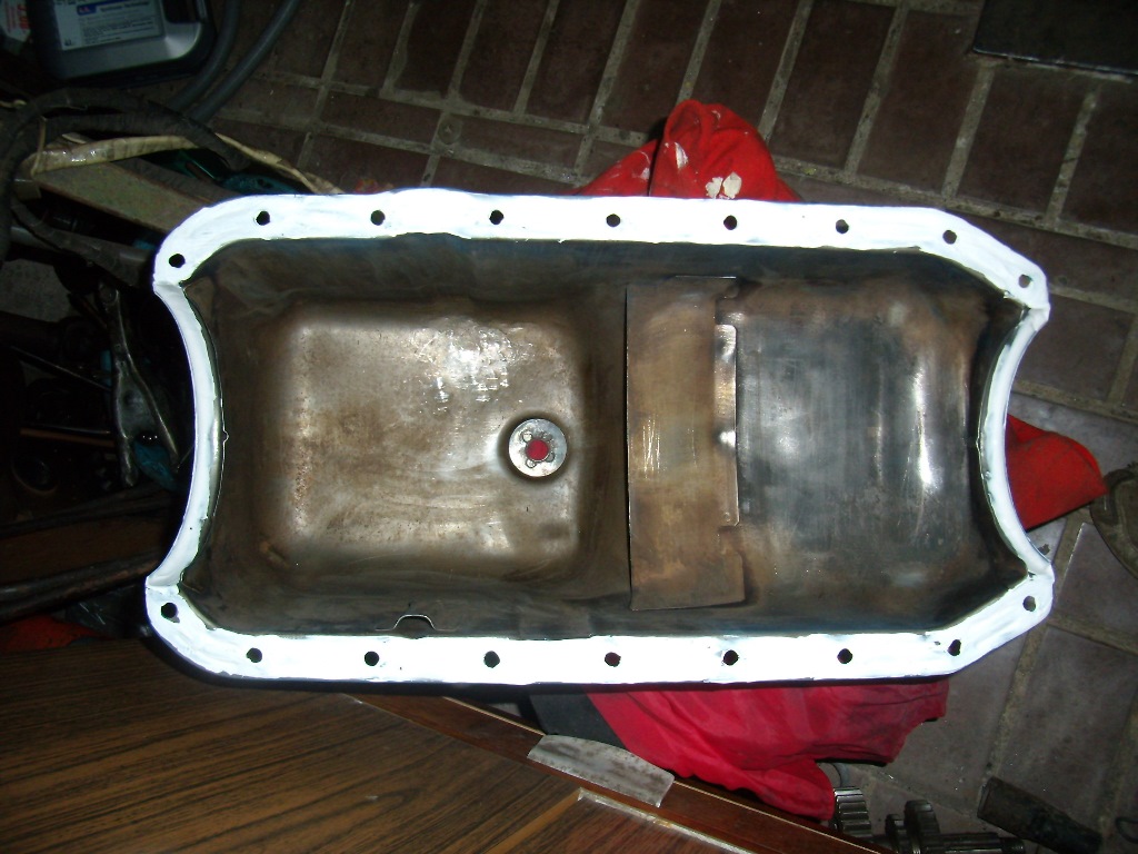

заливал масло вот так вот ))
промазан поддон
промазан герметиком для прокладки поддона

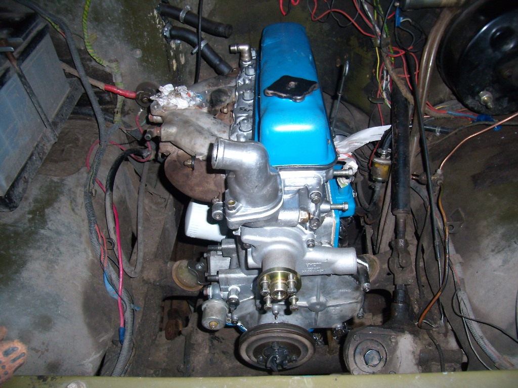

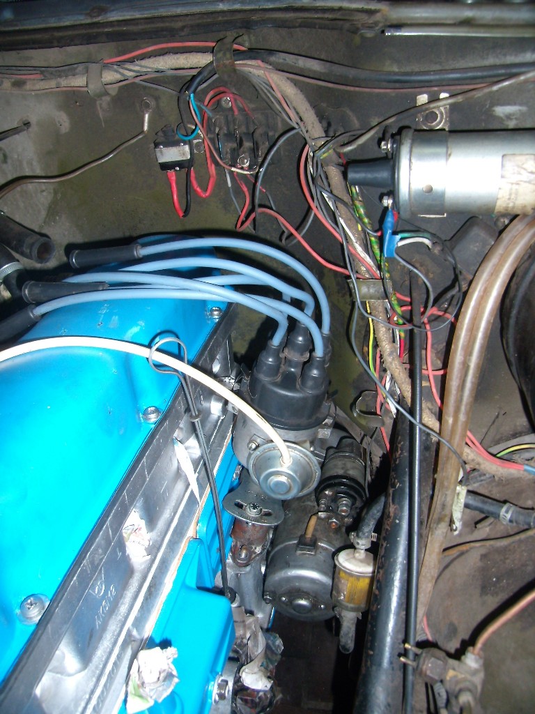

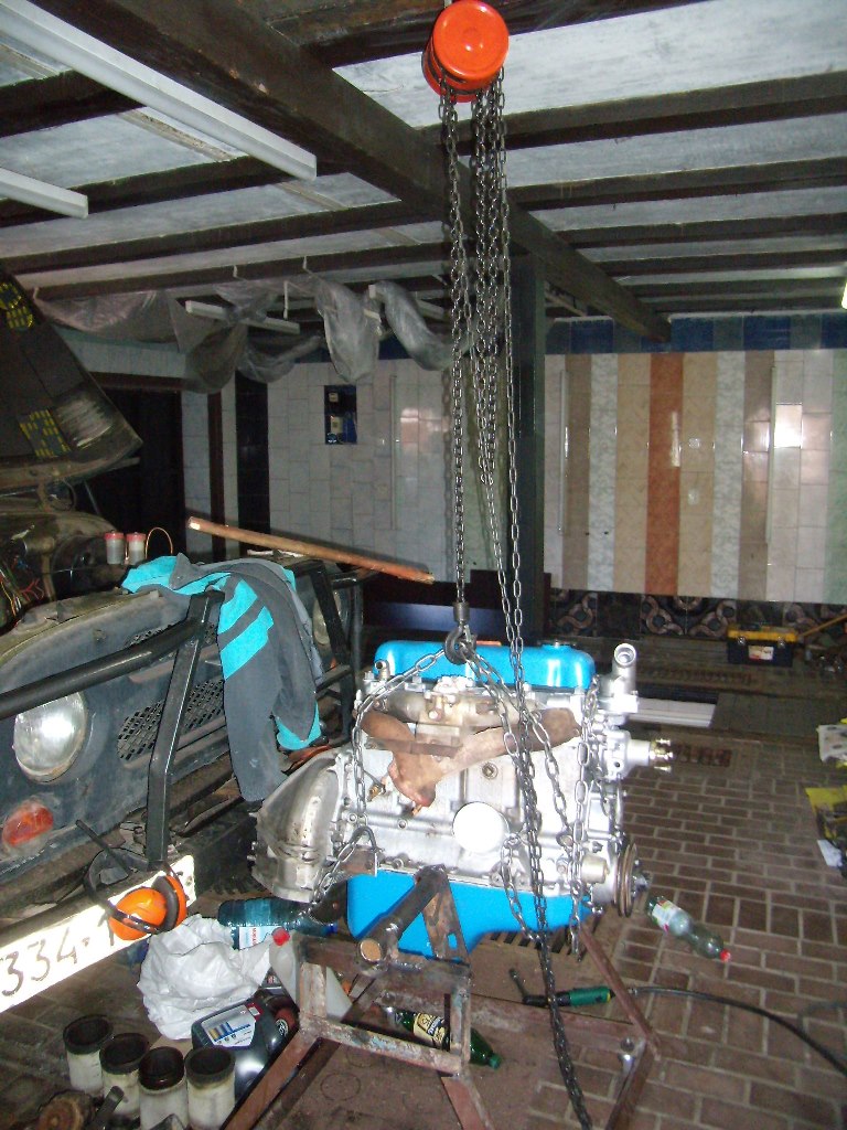

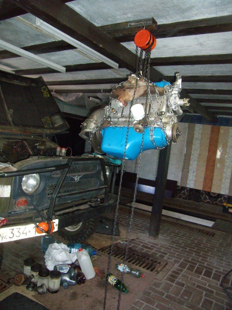

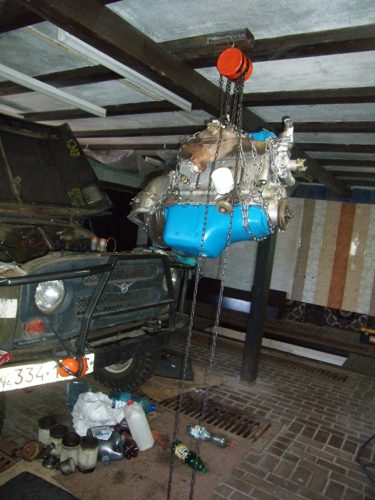

Повідомлення slava_uaz_kiev » Сер жовтня 07, 2015 19:42

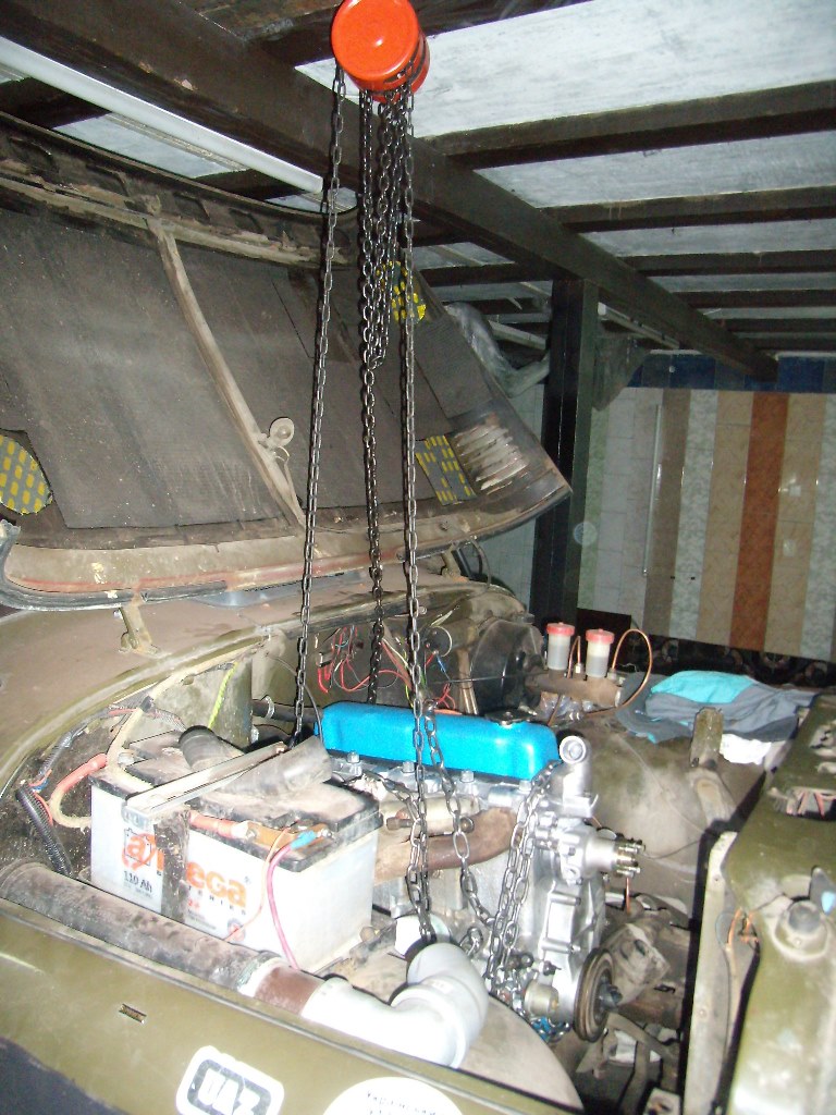

впиховывую впиховывомое ) в общем как учили - от куда взял - туда и верни.
возвращение блудного сына назад на раму)
стартером крутил - крутится... крутится в нужном направлении....

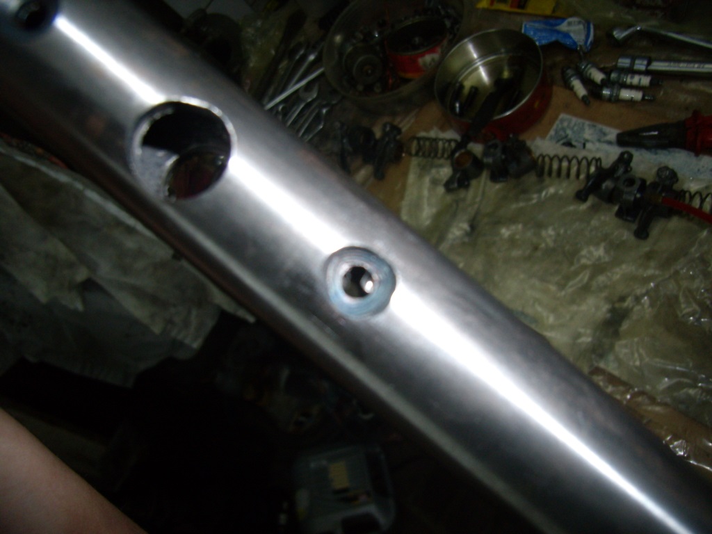

а вот с выпускной трубой отопителя- бяда.... вернее дуршлак... как сыто.. пришлось срочно сливать антифриз...
марш!
внимание!
на страт!

Повідомлення slava_uaz_kiev » Чет жовтня 08, 2015 21:59
ХА)
таки завелся ) УРЯЯЯ! 2 раза по 10 минут поработал) пока на сегодня достаточно)
правла не с первого раза- попутал угол утсановки трамблера...
в общем надо было на один зуб дальше поставить) по ходу бегунка )
видео выкладываю.. дам ссылку..
а потом завелся с полу тыка.. правда толи ремень проскальзывает и пищит толи подшипник...
в общем ))
очень трудно.. но результат пока хорошоий- завелся)
начну обкатку в гараже как в инструкции )
как должно было быть - https://youtu.be/WHcmshoVqfw
а было так сначала вот так - https://youtu.be/BG0dV-T3rd4
