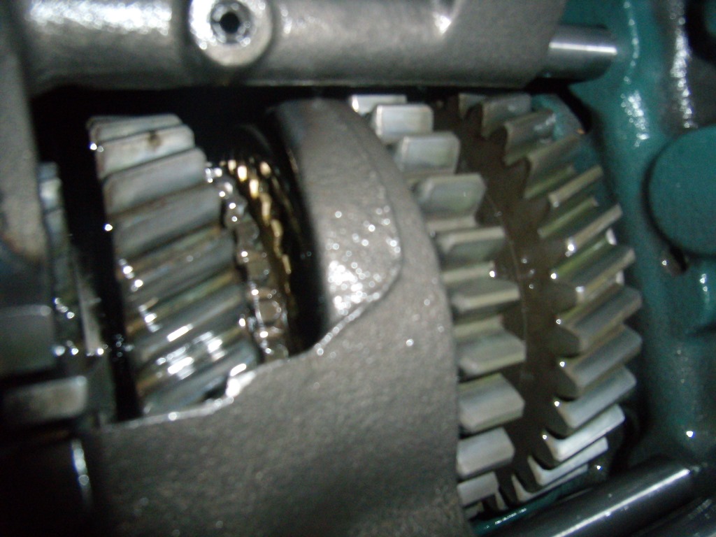

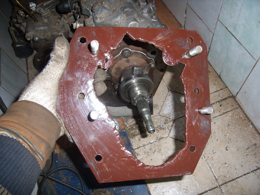

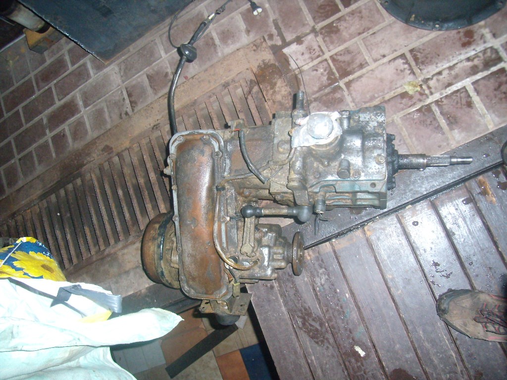

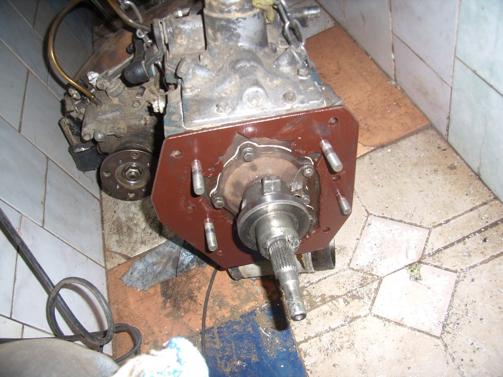

Повідомлення slava_uaz_kiev » Сер листопада 25, 2015 11:09

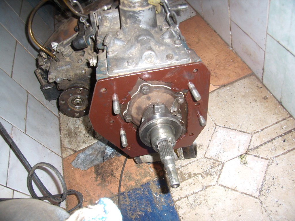

и так.. вот сийо чудо забугорное....
ни словом молвить.. ни пером не описать ....
чистота и красота..

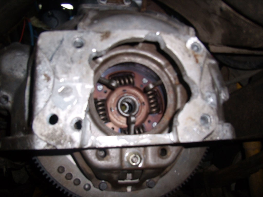

в общем колокол родной снят и буду впихать не впихуемое...
подшипник себе заказл и диск сцепления...
(подшипник вместо втулки 40х16х12 - буду впихивать в колено)

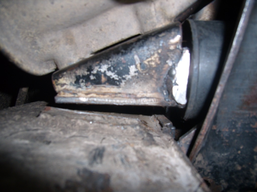

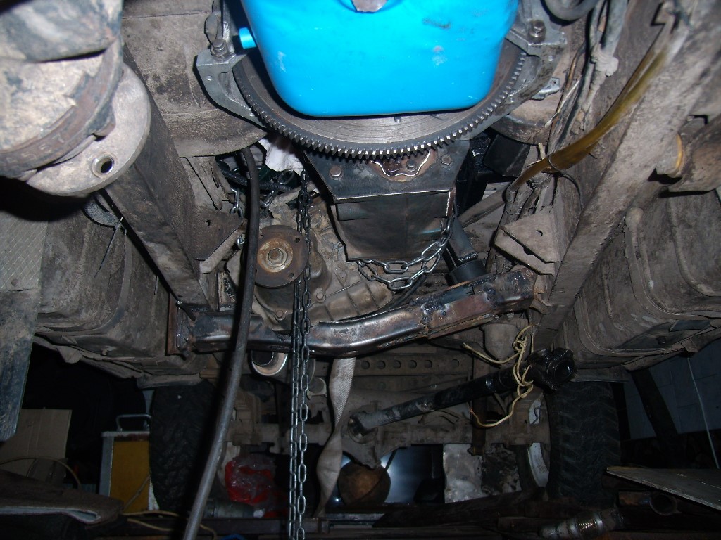

Повідомлення slava_uaz_kiev » Нед грудня 20, 2015 21:57
ну как-то так примерно будет и у меня.. начало есть)
подушки двигателя Нива 2121

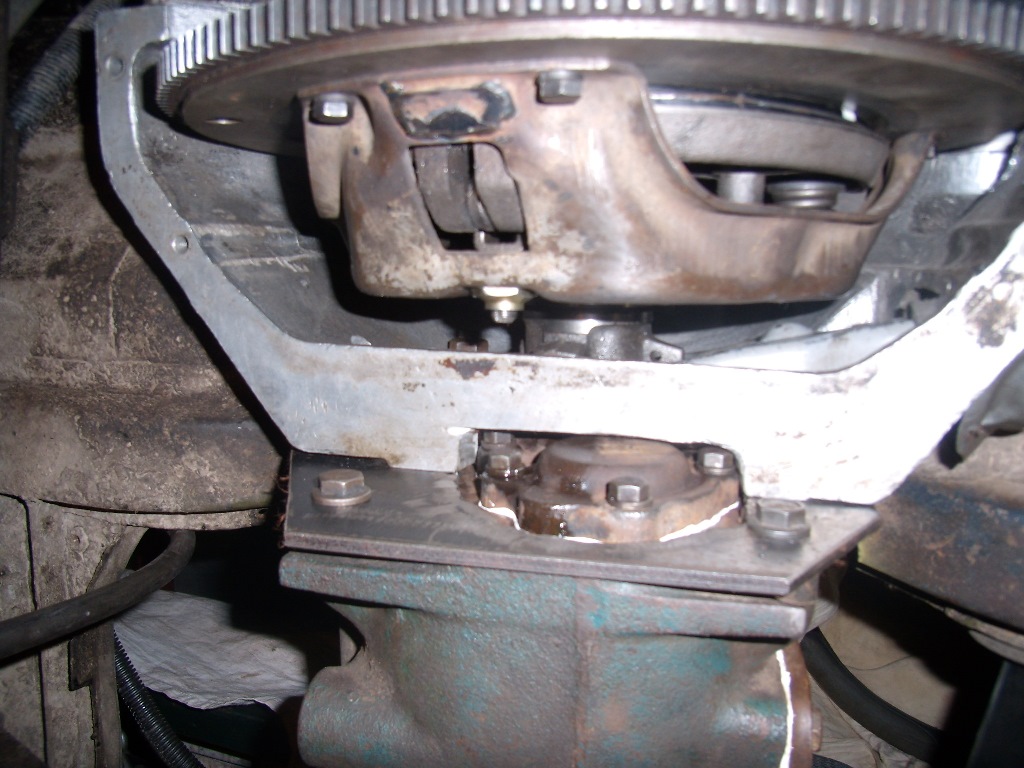

Повідомлення korak » Пон грудня 21, 2015 10:57
кожух маховика выдержит ? может надо было переделать крышку первичного вала, - "утопить" ее в плиту.
korak
Повідомлення: 498

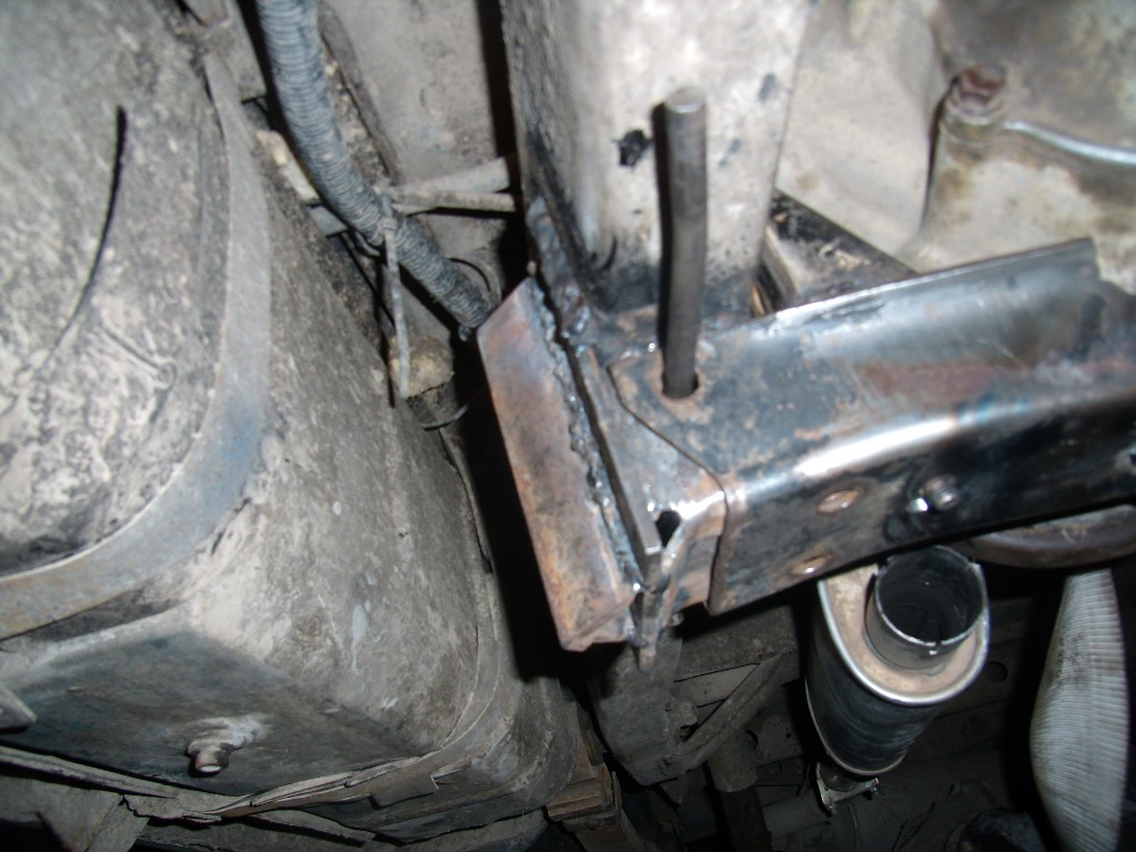

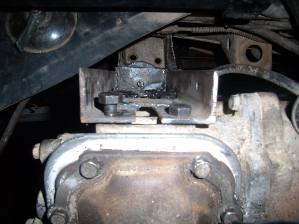

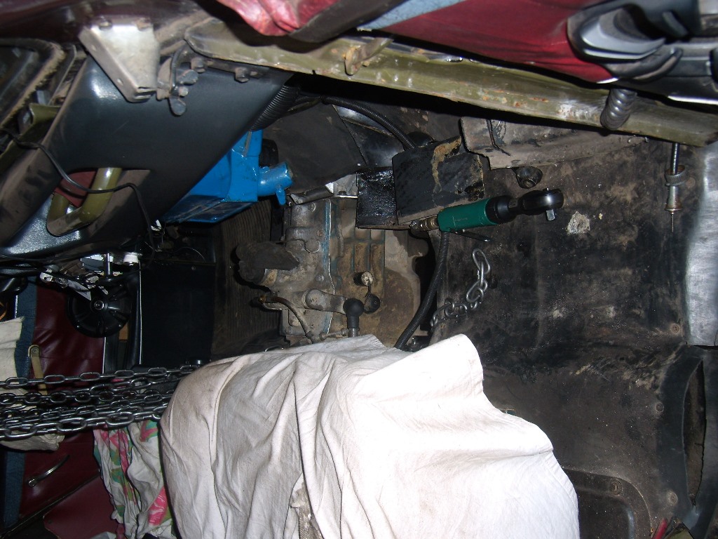

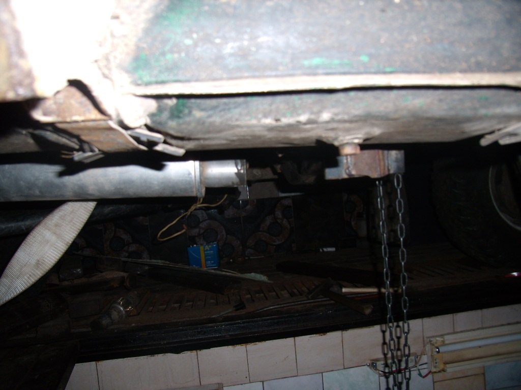

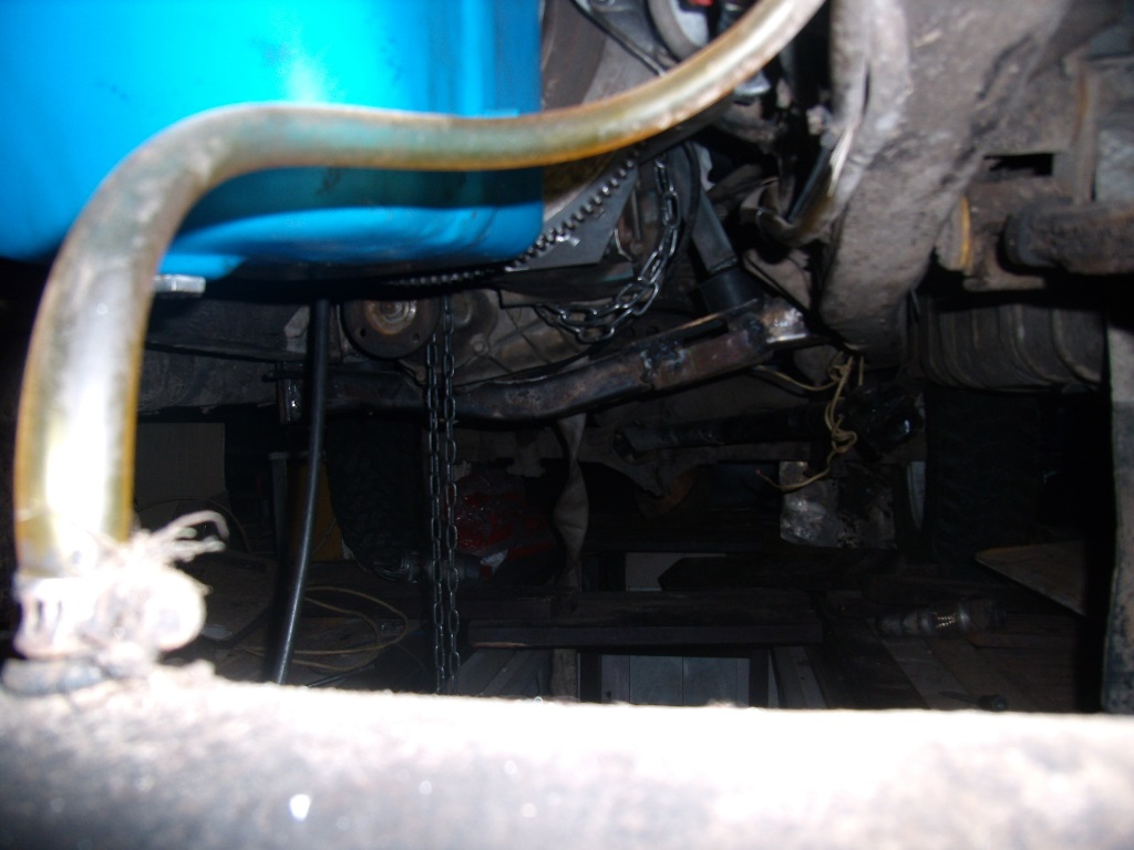

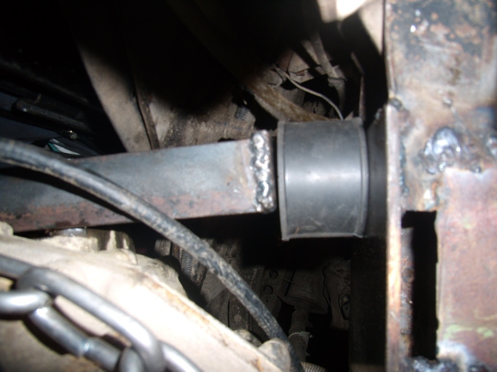

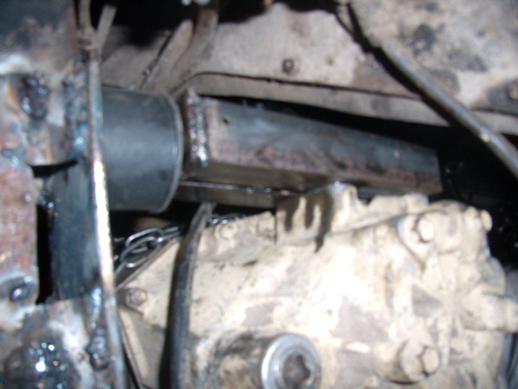

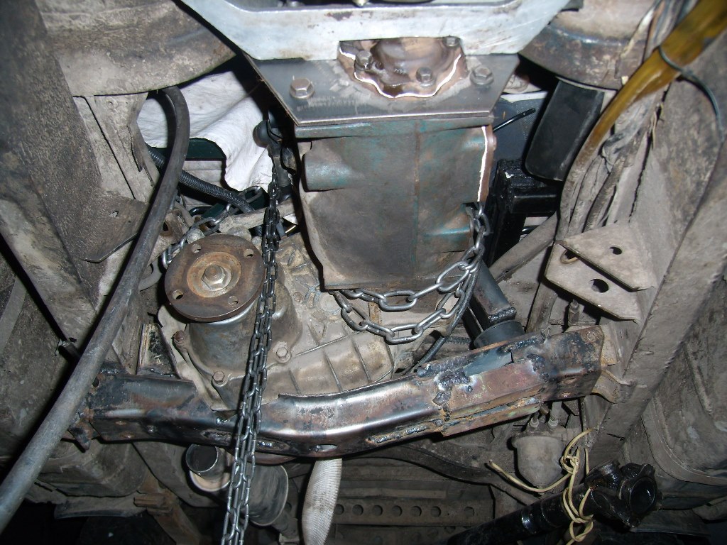

Повідомлення slava_uaz_kiev » Пон грудня 21, 2015 13:14
korak написав:кожух маховика выдержит ? может надо было переделать крышку первичного вала, - "утопить" ее в плиту.
я сделал почти как родная коробка - первичный входит в коленвал в подшипник - и колокол держится на 4-х шпильках...
еще в плане со старых рессор сделать подвеску для коробки около кожуха, родные уши от кпп остались- на нее повешу через подушки крепление самой коробки
и должно быть надежно.. это я так плнирую...
что-то типа как на фото

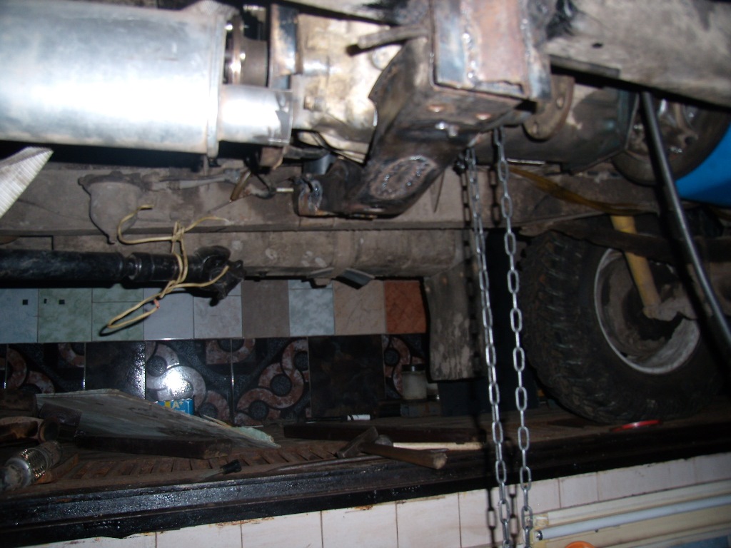

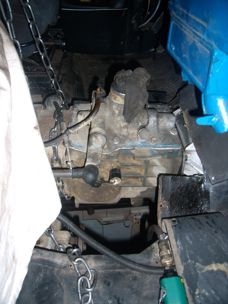

Повідомлення slava_uaz_kiev » Вів грудня 22, 2015 23:07
хорошо:
хорошо то что- запустил моторчик и с коробкой -они подружились хорошо, на всех пердачах работает мкпп тихо корошо и никаких выбраций нету по коробке и по кузову. это просто суперски меня обрадовало..
плохо
дела с карданами хреново... задний укорачивать надо на 8 см ...передний удлинять на 8 см примерно..... ну или на передок кинуть укороченый задний кардан)))
ставить просставку для удлинения фланца- плохо- так как увеличивается угол кардана, тоесть надо той длинны что есть- меньше угловая нагрузка будет..
хорошо у меня еще есть парочку задних карданов- так что на передок, можно с заднего соорудить...
плохо - надо сверх аккуратно и центровку не потерять...с этими карданами...

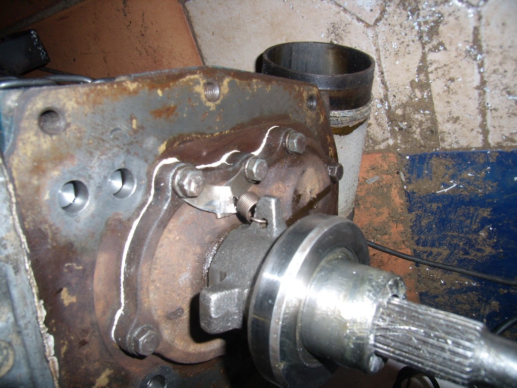

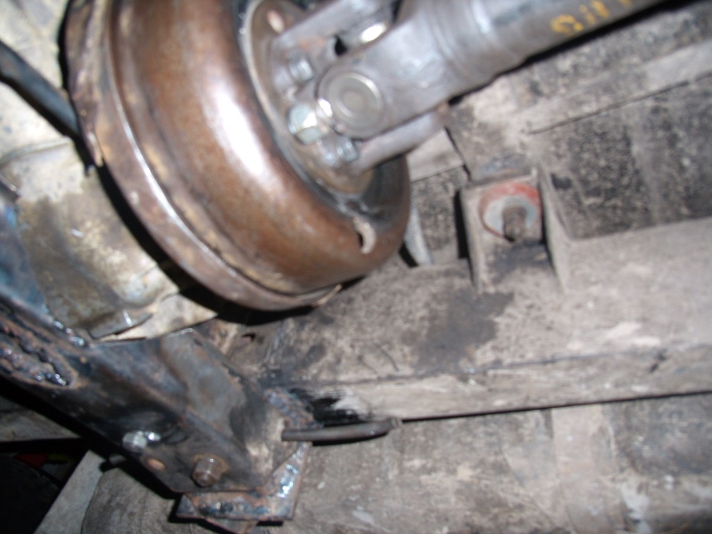

Повідомлення slava_uaz_kiev » Нед грудня 27, 2015 20:43
вот... был у меня больший и сильный секас...
не, не большой- а продолжительгый, по времни...

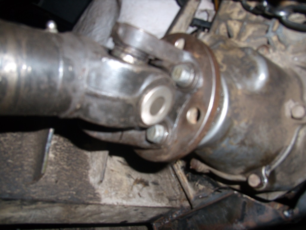

1 - надо было по фланецу кардана уаза- сделать отверствия во фланцаъ нисановской коробки. было таки долго, так как нужна была большая точно, милиметры играют роль...
начал я делать с переднего фланца. благодоря старому фланцу с уаз-коробки, что идет на задний кардан и вала привода заднего почта.. нормально отцентровал фланец коробки.
получилась как пирамидка.
ставим вал привода заднего моста, на него одеваем - фланец, который торчит с раздадтки на задний кардан... а сверху на все это дело - фланец нисана.
и в общем ) удалось
а с ничановского фланца переднего,я лего сцентровался и на задний фланец.

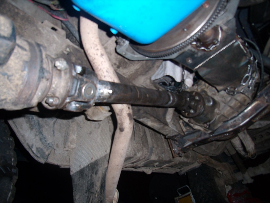

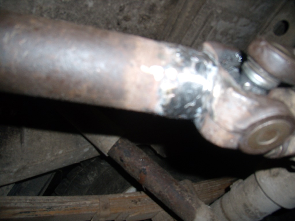

2. надол было с задних карданов сделать нужно размера 1 передний и 2 задних...
сделал.
вымерял, отрезал что лишнее было. отрезал около фланца где длинный участок трубы. много времени на отчистку старой наварки на фланце со стороны трубы. потом набиваем фланец на трубу и мерять. много времени заняло на прикручивание карданов на все 8 болтов. завести мотор- проверить биение, мелком отметить. заглушить. бахнуть слега. завести- увидеть еще чуток биение. найти его и пометить, найдя точку опоры для мелка. заглушить. и так далее пока не перестанет бить. потом прихватит на 6 точек сварочкой слегка. потом снова завести двигло- крутонуть на оборотах- убедить что все гуд и ничего не вибрирует- снять. заварить намертво внесколько заходов с охлаждением.
и так с задним... потом еще раз с задним...фу.. ухекался я с карданами.
но!!! выехав сегодня на прямую дорогу на асфальте был доволен
1 биение нету
2 оно такие все вместе работает не плохо
3 моторчик такой класный после капиталки- даю по чуть-чуть газу она... ) а не как раньше- давишь, оно еле едет...
в общем супер все получилось)) я архи доволен.
одно но- на 3-4 передаче коробка подвывает ((( не приятно
в общем машина снова разобрана- места сварки и резки и чистки - будут зачищены, обезжире и покрашены. и потом окончательная сборка.
а еще череппаху варить- но то отдельная песня) и ручник и спидометр и проводка для заднего хода и проводка для индикации 4*4.... но то мелочи жизни)))

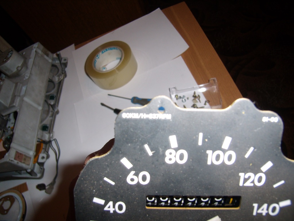

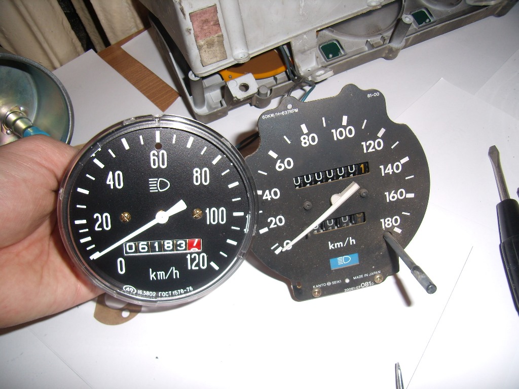

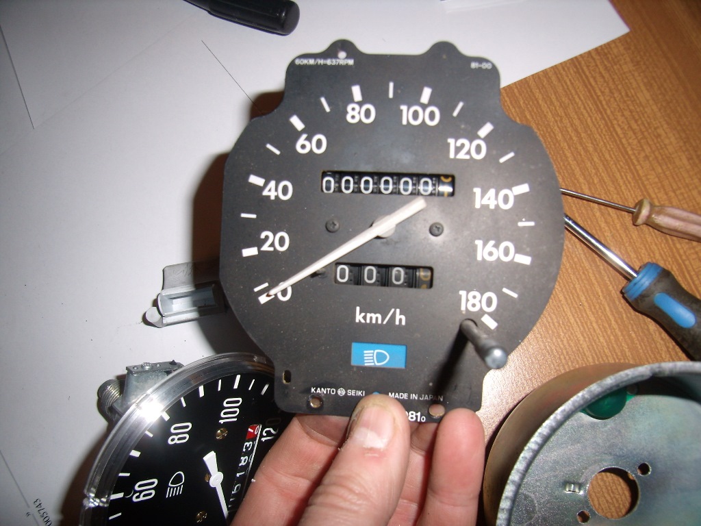

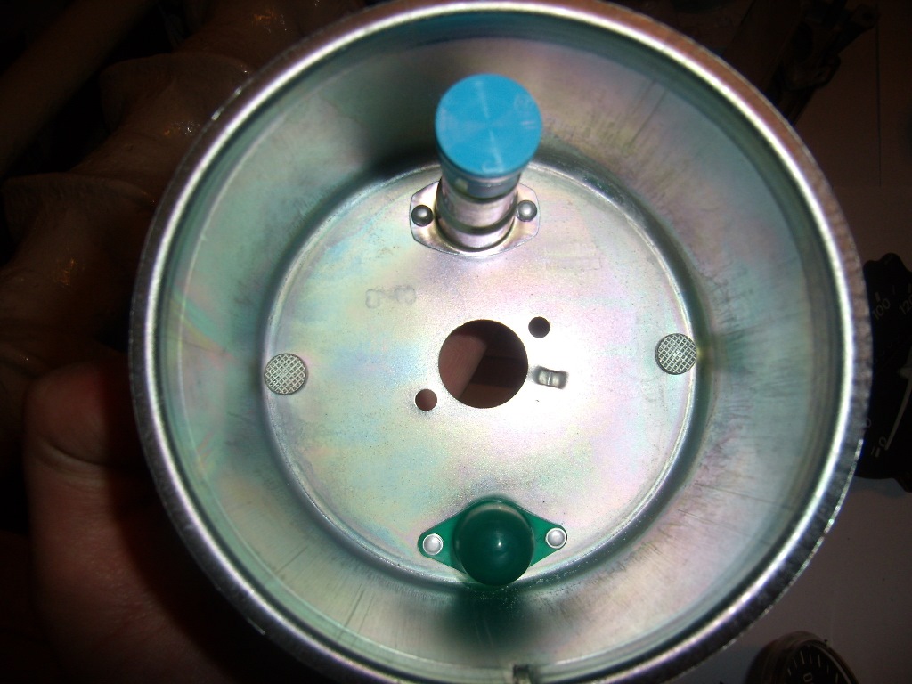

Повідомлення slava_uaz_kiev » Чет січня 07, 2016 19:18

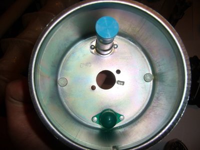

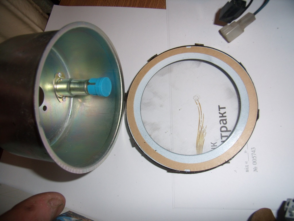

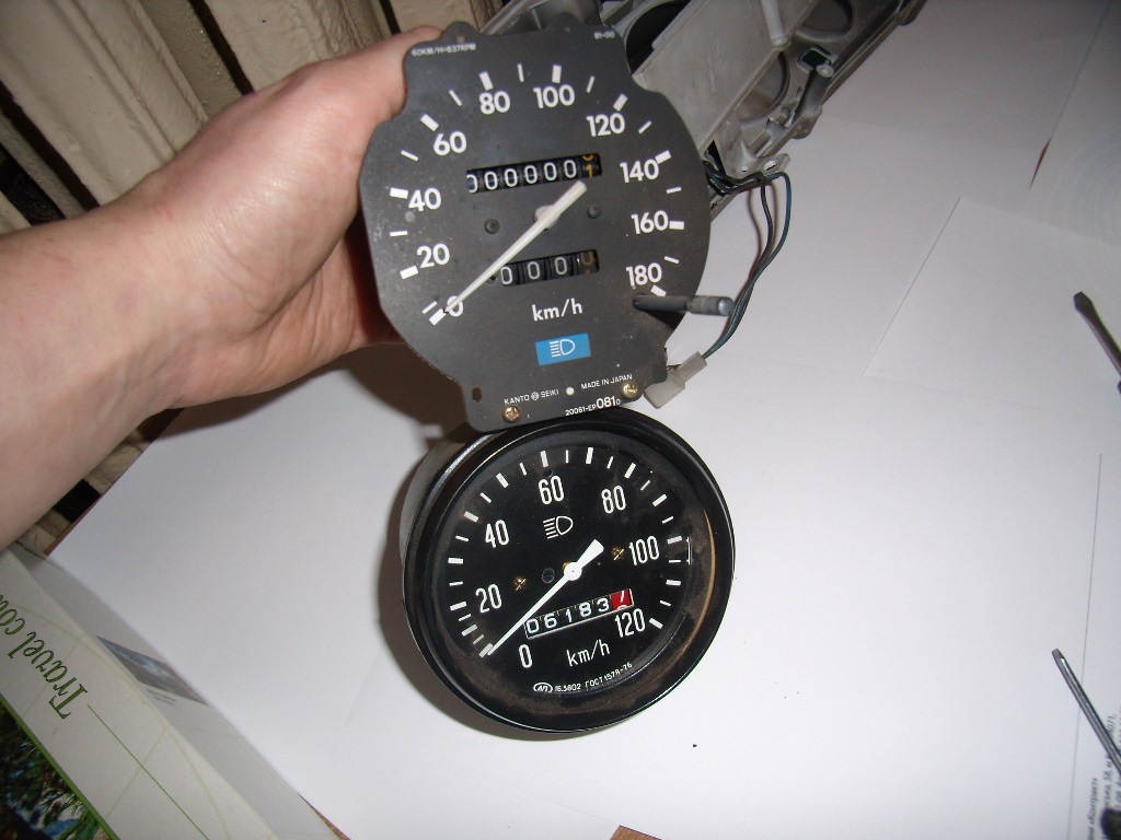

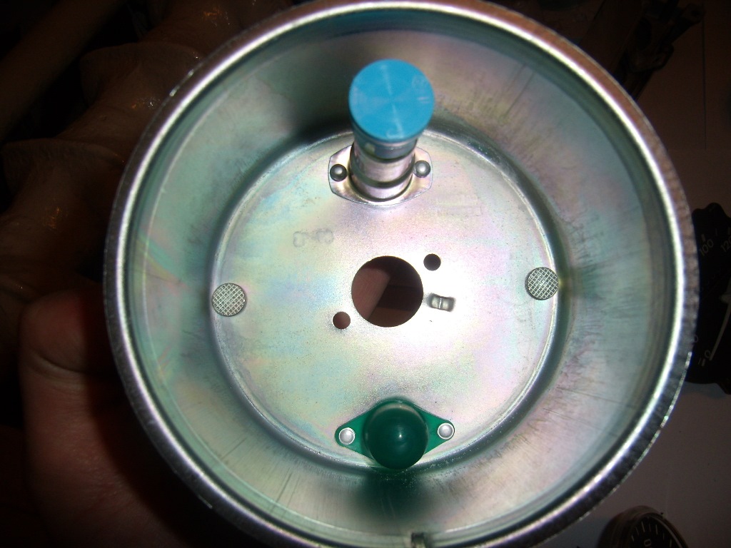

переоборудование спидометра и еще пару фото
60 км - 637 рпм ))) во как
корпус со старого спидометра
