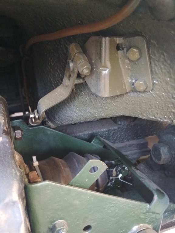

Так, просуваюсь... Пересипано всі 4 колеса новими деталями. Розвів тормозні трубки. Де потрібен був захист - розрізав резиновий рукав вздовж /вн Ф-6мм/, надівав на мідну трубку, зверху вдівав термоусадку і обтягував її будівельним феном. Виготовив і приварив кронштейни "куріци малої", важеля роздатки. Поставив тяги КПП і роздатки. Замінив резинові втулки на тягах, важелях на КПП. Встановив і відрегулював ручне гальмо. На двигуні замінив прокладки під кришками. Повністю готовий до встановлення кабіни. Фото будуть згодом.
