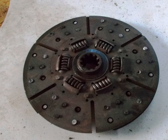

Всем доброго дня. Нужна помощь по сцеплению.
Ситуация следующая:
Есть Уаз 3151 с 417 мотором. Лапковому сцеплению пришел конец, решили поставить современное. После прочтения форумов купили комплект Luk 625233909. Потом почитали, что там слабый диск, и по совету сети купили усиленный диск ТРИАЛ. Так же заменили выжимной подшипник, я так и не понял, постоянного он вращения или нет, но по крайней мере он уже с резиновыми сальниками. РЦС уже стоял самоподводящийся.
Диск:
Радости не было предела))) Все мягенько, тихо, ни каких шумов, берет по серединке, вобщем огонь!
Катались не активно, один раз побуксовали не много, не критично вообще. После всего 10 км. пробега сцепление пропало вообще. Не едет Уаз и все тут.
Вскрытие показало:
Со стороны маховика накладки на Триаловском диске нет вообще!!! только заклепки торчат
Со стороны корзины вырван сектор накладки
Корзина не скажу что посинела, но лепестки на разном уровне
При этом, когда сняли поддон картера сцепления - ни кусков накладок, ни пыли особой, ничего не высыпалось.
Вопрос - что это было вообще)))

Предполагаю, что некачественный диск сцепления.
Когда у меня в Уазе был установлен 417 двигатель, то я использовал диск сцепления от ГАЗ-51.
Советую почитать тему Диск сцепления ,выбор
