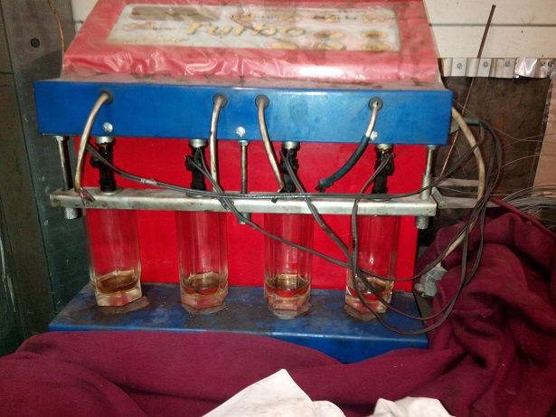

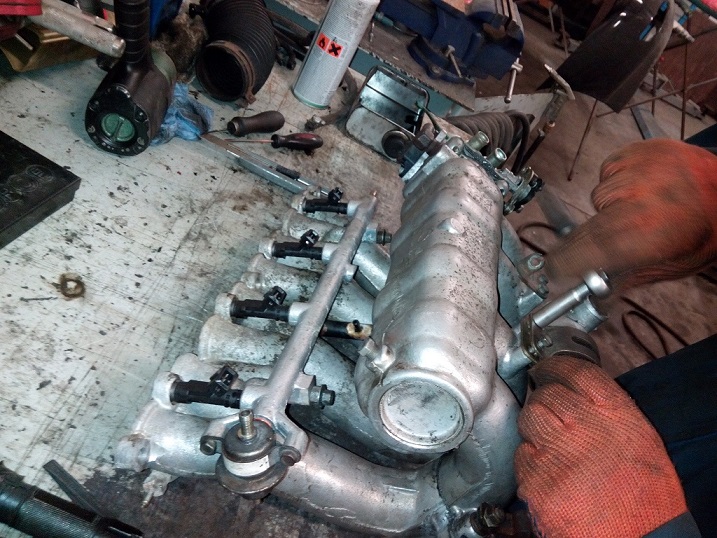

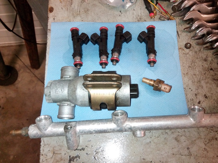

Чистка форсунок, колектора и т.д.
Повідомлення SI Group » Нед січня 18, 2015 20:27

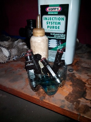

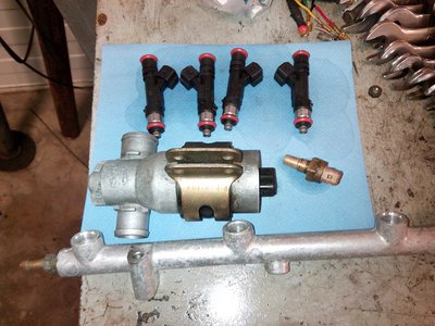

Дабы отдохнуть и отвлечься от праздничных забухов и пережоров, эти выходные посвятил Буханосу. Кстати, разместил машинку на СТО по ул. Оросительной, 4. Хозяина зовут Вова, в основном он занимается японцами и всяким не дешовым авто., сам делает кузовщину (сборку разборку и т.д.), есть у него маляр Игорь..... Все остальное пока на стороне но по умеренным ценам.... Делал у него две машины мерс кабан с300 и мазда 6 мпс-ка, сделал отлично, да и так по мелочи обращались человек безотказный..... Вот и когда обратился по поводу уазки, он не отказал и в помощи, и в боксе, РЕАЛЬНО ДЕЛАТЬ НА УЛИЦЕ ХОЛОДНО!!!! :shock: :shock: Вчера почистили форсунки, впускной коллектор и рейку от нагара... Видать ездил этот движок до Бухаса на газу....

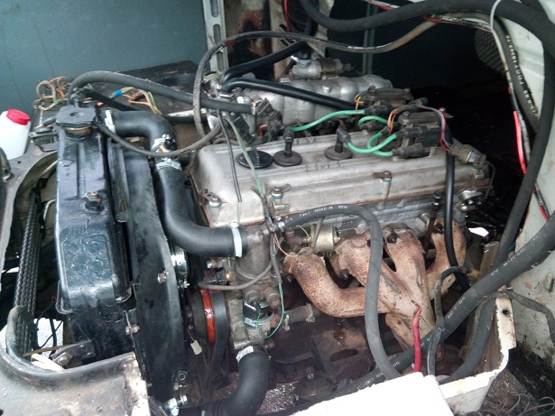

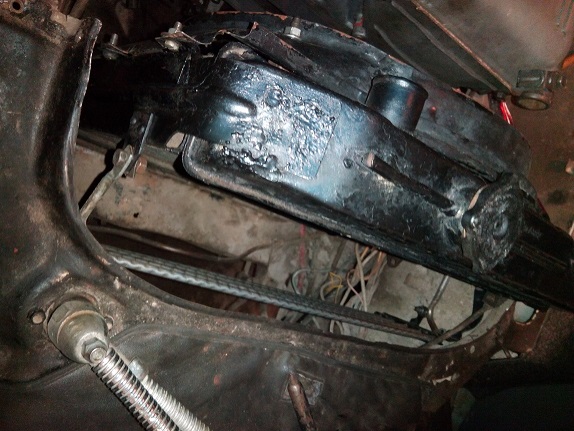

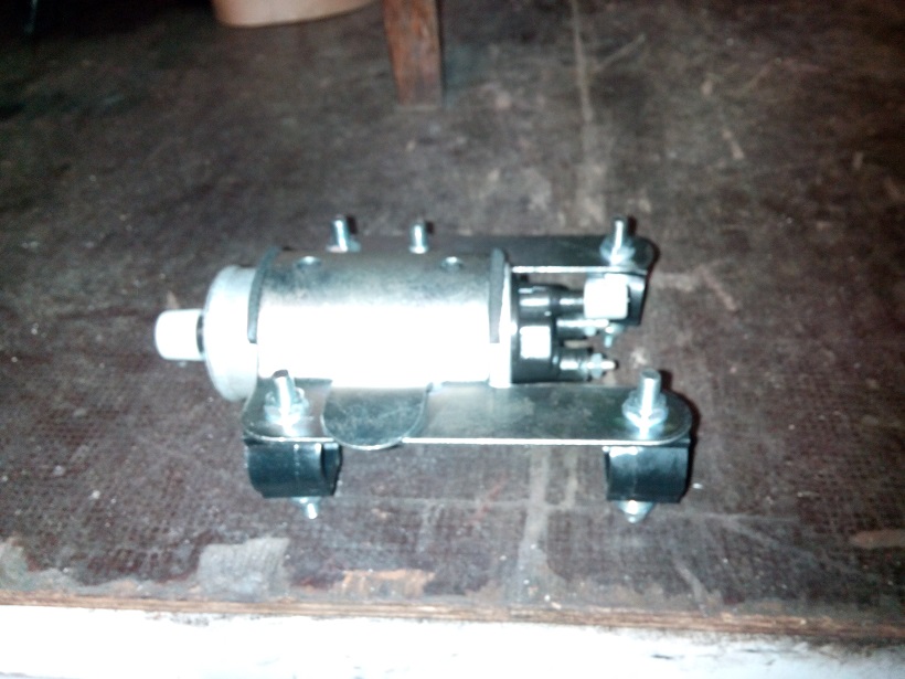

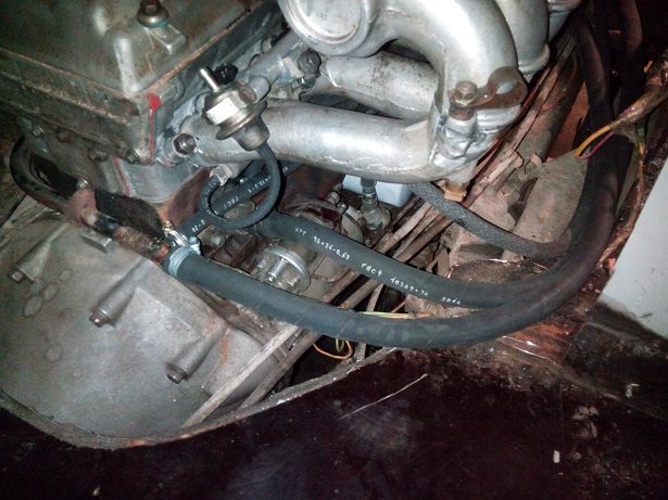

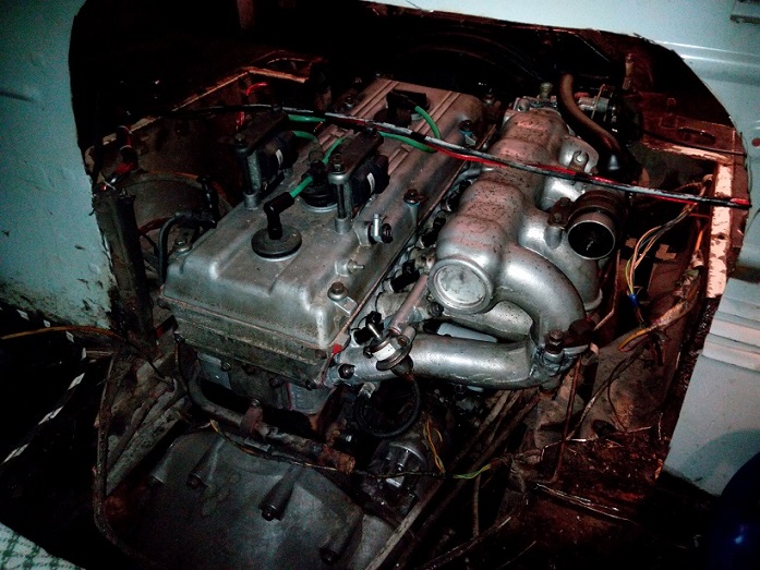

Топливная, охлаждения, воздушная системы на Буханке змз406

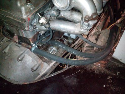

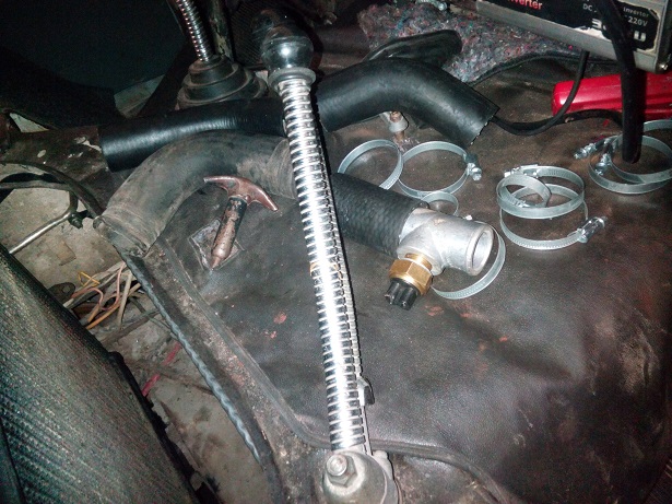

Повідомлення SI Group » Нед січня 18, 2015 21:04
С трудом установил вентилятор, потому что при обжатии его к дифузору, лопасти зажимало, все решили пару хороших ударов молотком по стальному кольцу защиты вентилятора... :lol: :lol: был установлен бензонасос ( при покупке патрубков помните что вход в насос патрубок d-10mm, а выход d-8mm, ну может и не у всех.... не знаю...) также поменяли все патрубки на новые, установили датчик вентилятора на верхнем патрубке, даже прифигачили расширительный бачек :D :D :D Единственное чего не сделали это не подключили патрубком маслянный радиатор, оказывается переходник нужно точить самому (сегодня был на авторынках вереснева, перова, барохолках дарницкого рынка и юности) ...... :evil: :evil: Пипец, такое впечатление что народ торгует ширпотребом... И все в один голос на всех рынках сказали что такого не найду :shock: :shock: :shock: Я реально в шоке...... Думаю что когда наша страна докатется в реальную Ж :roll: пу, то открою точку по всевозможным штуцерам и переходникам, а лучше возьму пару станочков и буду их делать на месте под заказ за очень БОЛЬШИЕ деньги. Потому что я реально готов был сегодня заплатить за него много!!!!! Но звонок знакомому токарю и мотористу в одном лице, на корне сбил мой пыл, когда услышал ответ не спеши приедь в понедельник я те все сделаю за спасибо!!!!! Вот так и сделал.... Приехав в бокс после трех часовых скитаний, заглушили нахер этот маслянный радиатор, залили водичку в систему охлаждения и покотились на холодном запуске к чуваку который сказал что сделает мне за монетку ИНТЕРЕСНЫЙ выхлоп :?: :?:

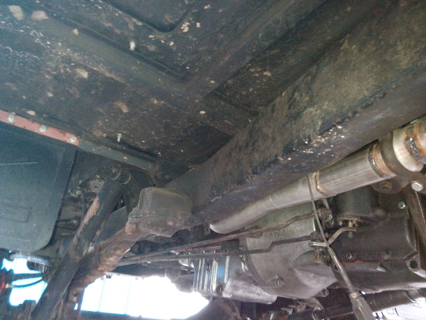

Выхлоп Буханка SI Group
Повідомлення SI Group » Пон січня 19, 2015 19:47
Вчера в 17-00 загнал машинку на СТО к чуваку чтобы сделал мне выхлоп. Только что отзвонились и порадовали что завтра в 9-00 можно забирать..... Круть, быстрота не плохая, но посмотрю завтра что с КАКЧЕСТВО???!!!! Назад на базу буду тоже котить на передаче еще чуть пришлифую поршневую, когда притянул туда, моторчик был тепленький, думаю что лишним на холодную потягать особо не будут. Потом, фаза электрика, думаю что до конца этой недели все подключится :?: :?: :?: Просто со сколькими не сталкивался, люди-творческие, и точных сроков давать нельзя... Интересно будет завести и послушать это ВЫХЛОПАНДЕР (именно как поет), потом только пойму, рекомендовать его или нет............. Завтра с меня фотки выхлопа.

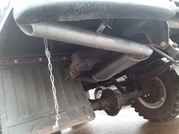

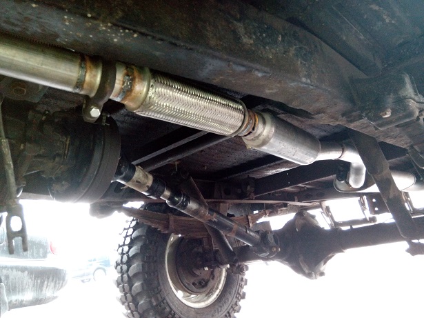

Выхлопная система на Буханке SI Grouр
Повідомлення SI Group » Сер січня 21, 2015 18:23
Забрал машинку от выхлопника и от увиденнго был приятно удивлён, на перый взгляд все сделанное качественно и толково. Туба никуда не выступает и ни обо что не трется, полностью сохранен клиренс, ну а как будет работать сей девайс, напишу в следующий раз с видео вместе.

Повідомлення Student » Сер січня 21, 2015 20:02
Какого диаметра труба?
Сколько времени делали?
Если не секрет, какой бюджет выхлопа?
Re: SI Grouр - Наверное УАЗОВОД
Повідомлення SI Group » Сер січня 21, 2015 22:21
Student написав:Какого диаметра труба?
Труба 55-КА, делали один день, цена работа+материал составила 0000000грн.

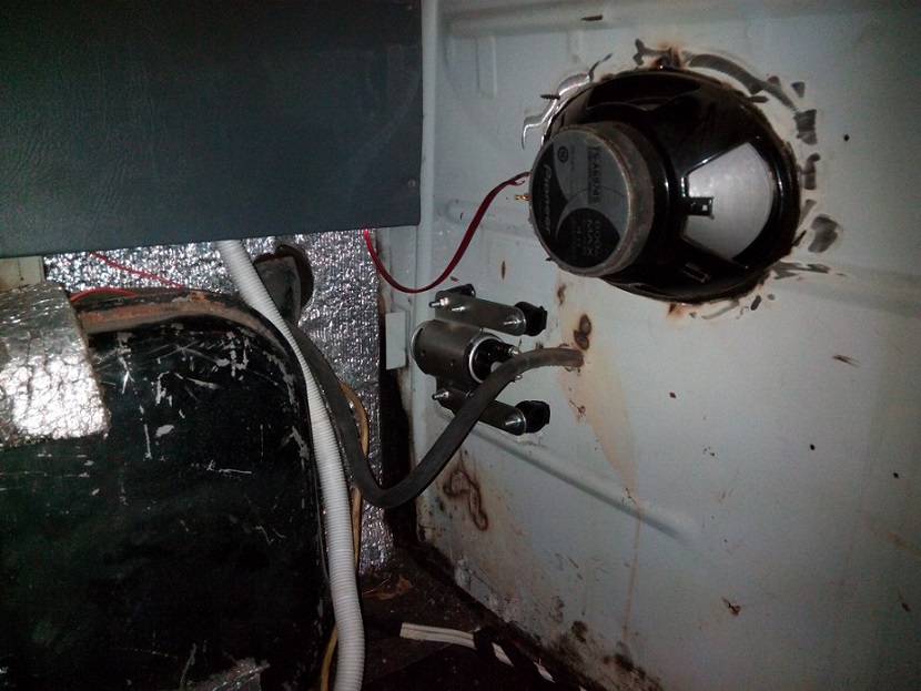

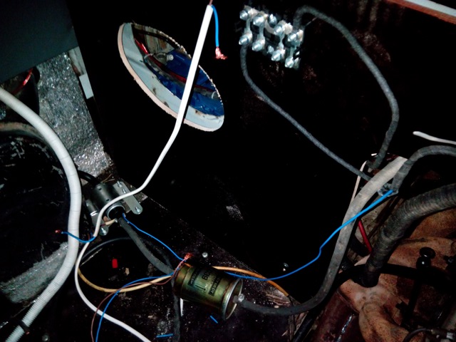

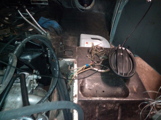

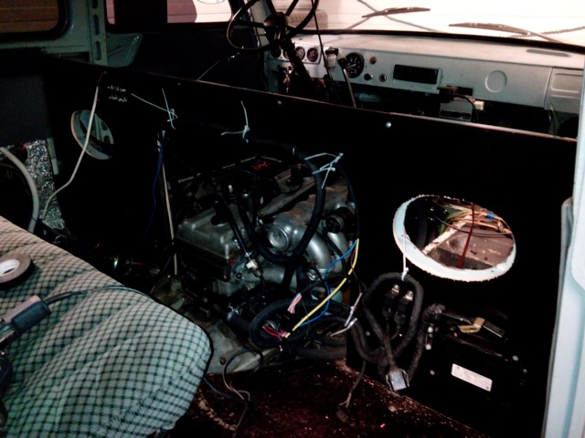

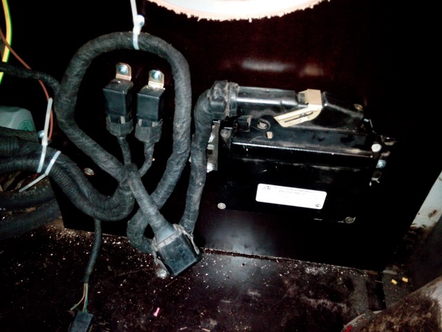

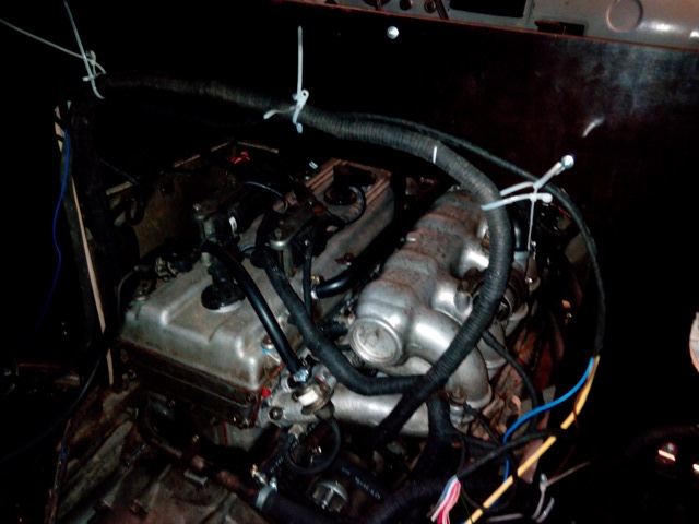

Замена и укладка проводки от SI Group
Повідомлення SI Group » Нед січня 25, 2015 22:39
Как и следовало ожидать того что всю проводку на буханке под змз 406і приходится менять. Ну вопервых изначально с завода она гунявая, сечение кабелей не то плюс добавилось куча датчиков и реллюшек…
