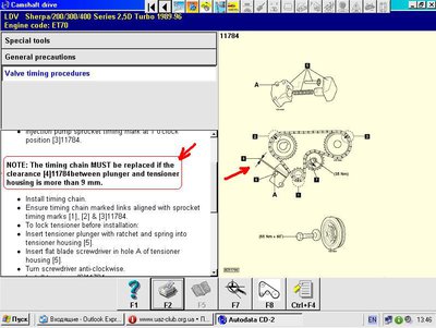

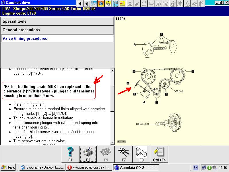

Повідомлення NoUaZ » Вів грудня 25, 2012 14:51
be single wolf написав: почему то замена цепи ГРМа обязательная через каждые 48000 :shock: пробега.
Откуда информация? :shock:
Я пользовался вот таким указанием:

Re: Дизель на Уаз
Повідомлення be single wolf » Вів грудня 25, 2012 15:41
NoUaZ написав:
Так пишет книга по автомобилю Форд скорпио ,под рукой у меня ее щас нет. Но у Геннадия Борисовича она тоже есть , так он подтвердит.
