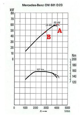

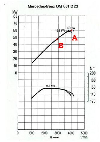

У 507D передаточное отношение редуктора заднего моста - 5,29.
При его родной резине 185R14 и скорости 90км/ч на 5 (у него - прямой) передаче на коленвалу будет около 4000 об/мин (т.А на внешней характеристике).
Больше крутить уже просто некуда.
Также тяжелую (полная масса 4600 кг) машину помогает стронуть с места 1 передача - 6,15.
Теперь УАЗ с ГП - 4,55 на 235/75R15 при тех же 90 км/ч даст около 2900 (т.В).
Недокрут.
С чего делаем вывод: дизель подобной мощности можно применить при невысоких требованиях к макс. скорости, ГП больше 5, колесах разумной размерности (чем поменьше).
Звиняйте, характеристика для 601, 616й не найду, да они и схожи.
Где ошибся - жду поправок.

NoUaZ написав:Звиняйте, характеристика для 601, 616й не найду, да они и схожи.
Схожи но не совсем, это ттх бусовского 2.3 601ого, отличия(мощностные конечно а не по конструкции) от 616 в том что у такого 601 максимальная мощность достигается при 3800оборотах тогда как у 616 при 4400оборотах, то есть 616 более высокооборотист, добавлю еще что максимальная мощность при 4400 оборотах это у 72лс 616 мотора, у более старого 65лс максимальная мощность при 4000оборотах и при этом кривая момента идентичная 72лс более новому, то есть никакой разницы в реале не будет между 72лс и 65лс 616 поскольку эти дополнительные 7лошадей достигаются лишь на оборотах свыше 4000 которые редко применяются. Еще насчет недокрута, на более мелких бусах я думаю всяко будет и более скорсотная ГП, к примеру нельзя же сравнить 207 бус и эту громадину 507, к тому же увеличение резины относительно штатной и образовавшийся недокрут не сказался особо, владелец доволен как тягал по две тонны так и тягает, что касается точки А и того что дальше некуда крутить то немного уточню, крутится 616 двигатель до 5200оборотов, конечно так не дело его крутить и тем более на пятой он возможно лишь слегка перекрутиться чем 4400 а дальше мощность возможно начнет сильно падать но крутить есть куда - максимальные оброты 5200. Но как итог, то что 616 особой мощностью не отличается это ясно, таскать нормально должен это точно, возможно при идеально подобраных передаточных, по кранйей мере просто здоровенный 507D таскает он уверено, но никто про его особую мощность и не говорил, я к примеру говорил про надежность, что она у данной линейки моторов рекордная.

AndreyR, прошу прощения, но из двух постов выше не понял ничего, кроме отличия внешней характиристики.
По вашему мнению правильно применять ОМ616 на УАЗе с 33 колесами на колхозных мостах?
Поправлю: на скоростных колхозах.
